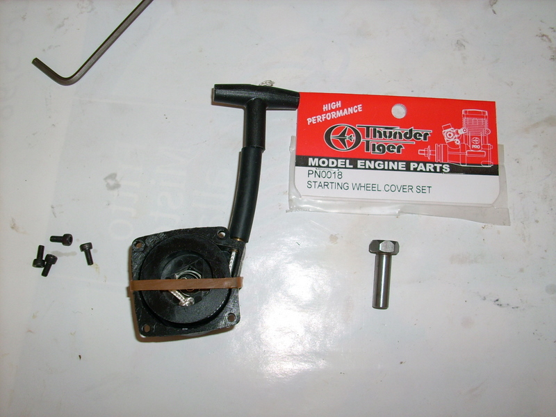

Red face Cambio strappino su TS4N
Ciao a tutti
ho provato a cercare ma non sono riuscito a trovare una soluzione al mio problema. Premessa : sono un principiante nullasapentemaascoltante.
Devo sostituire lo strappine su una TS4N di un amico perchè lui non è in grado (la macchina è ferma da un bel pò per questo).
Preso il pezzo di ricambio mi porta la macchina e una volta smontato il motore mi trovo bloccato, c'è un perno che non dovrebbe esserci, almeno credo oppure lo strappino non è giusto per il suo modello (che non ricorda quale sia)
Metto le foto per spiegarmi meglio, sapreste aiutarmi??

Qualcosa non mi quadra.... Quella è una gold (a giudicare dalla campana) e fin quì ci siamo....
Lo strappo dovrebbe avere all'interno un cuscinetto a rulli unidirezionale inserito in pratica in un dado esagonale. Immagina un bullone con, attorno al foro centrale dei rullini in metallo.
Si monta questo cuscinetto sull'alberino che esce, e poi lo strappo in modo che l'esagono interno combaci con il cuscinetto. Lì mi sembra che manchi l'unidirezionale...
Se trovo l'esploso del motore te lo posto. Non è che gli hanno dato lo strappo per un'altro motore? Non so se la sua è la gold (telaio sopra e sotto violacei, scatola porta ricevente?), ma il motore dovrebbe essere un PRO-12BX, mentre quello strappo dovrebbe essere per pro12X e non BX

quoto, ma l'unnidirezionale con il dado non lo danno con lo strappo, deve usare quello che aveva nello strappo vecchio, e poi quello strappo vedendo il codice non e il suo, il codice esatto e PN 0246 e ha le fiamme disegnate
Esatto. L'unidirezionale dovrebbe avere codice AN0924 (come dal manuale allegato)
Meglio cambiarlo, visto che comunque si usura... costa sui 13 euro però...
Se poi manca proprio....
Sul manuale danno quel codice per il .12, .15 e .18, ma su un sito ho trovato questo: Thunder Tiger PN0185 Strappo completo EVO-12/15, mentre con quel codice lo danno solo per il .18... che casini che fanno!!!

io cambio solo l'unnidirezionale, con un martellino batto fuori dal dado quello vecchio e rinserisco il nuovo, e il dado resta sempre quello

ora capisco, a me manca l'unidirezionale.
Quello vecchio è andato perso (lo strappino rotto lo aveva già smontato lui).
Devo cercare il codice AN0924, vediamo....
Sulla descrizione dello strappino preso diceva "Può essere montato anche sulla Gold", ed in effetti è così se uno conserva l'unidirezionale.
Potevano anche inserirlo direttamente visto che come dite voi si usura, uffa..
via alla ricerca....
grazie a tutti, appena lo trovo vi faccio sapere se è andato tutto bene.....

La baya offre molto ma la competenza spesso manca se uniamo questo alla mia ignoranza della materia otteniamo due acquisti errati. Infatti il primo strappino oltre a non essere completo (mancava l'unidirezionale) non nemmeno compatibile con il mio motore (il foro esagonale è troppo piccolo e non corrispondono nemmeno i fori per il fissaggio).

Strappino arrivato (nemmeno le viti ci mettono) e montato.
Ieri sera prove d'accensione (era ferma da parecchio ), si è accesa al terzo tiro .
Mi resta un pochino accellerata, oggi faccio un pò di prove con la carburazione.
