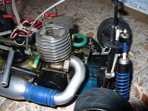

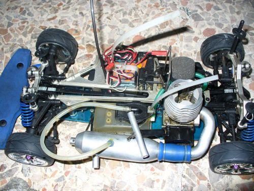

Salve a tutti sono Luca e sono di napoli, la scorsa settimana mia moglie per il mio compleanno mi ha regalato un thunder tiger 1/10 usata, rfacendomi felice ............era molto tempo che cercavo un auto a scoppio
ma haimè sono all'oscuro di tutto
ho fatto qualche foto
mi dite di che modello si tratta?
riuscite a vedere se manca qualcosa?
io posseggo solo quello che vedete in foto
vi chiedo scusa se questa non è la sezione adatta

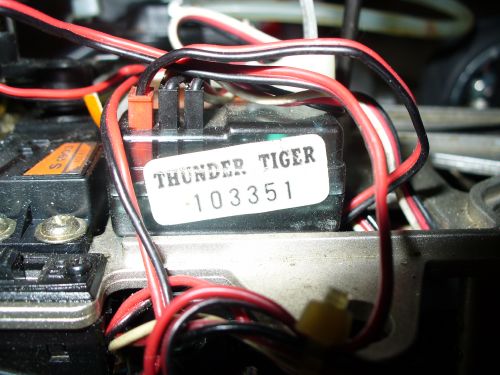

inoltre vedo che qui ci sono questi due spinotti che non so agganciati da nessuna parte!!
cosa manca?

Ciao e ben venuto, l'auto e' una ts4-n (modelo vecchio) della thunder tiger, e' un modello ottimo per cominciare e dalle foto sembra messo bene i 2 spinotti vanno collegati assieme e' la giunzione tra il pacco batterie e l'interruttore per alimentare la ricevente, per l'accensione ti manca la miscela e un accendi candela, devi controllare che sul pacco batterie posto sotto la ricevente siano presenti le batterie normalmente sono 4 stilo AA, sil radiocomanto invece ne servono 8 stilo AA.

ecco una domanda da apoteosi d'ignoranza
Arò stà a cannel?
Tradotto in italiano
Dov'è la candela? dove è situata?
Dalle foto riuscite a vedere se c'è?
Che ne dite è il caso che la cambi??

ciao e benvenuto, si la candela ce e quella che si vede al centro della testata, ma ti consiglio di sostituirla dato che il modello sembra un po vecchiotto, compera una candela numero 5

Mi direste per piacere che tipo di candela devo prendere, ho letto un po in giro e ci sono conica, conica fredda conica calda normale
quale serve a me
grazie

per quel motore vanno bene candele standard di gradazione (guardando le temperature) 6-7
