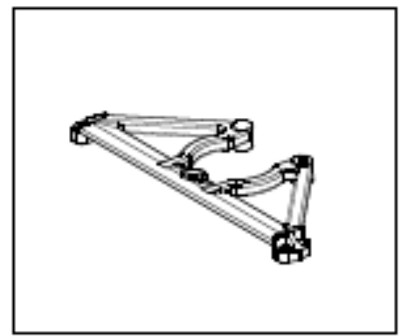

in settimana scorsa mi si è spezzato (disintegrato direi) il salvaservo dello sterzo.
Ne ho comprato uno che però è della MTA4, che è decisamente più resistente e l'ho montato.
Se a qualcuno interessa vi dico che il salvaservo originale è scalinato quindi l'attacco dei tiranti è in basso mentre questo è dritto come una tavoletta e per questo i tiranti sono più in alto.
Le uniche conseguenze sono state che ho dovuto alzare il supporto (quello che vedete in figura) con dei distanziali esagonali da 10 mm (nell'altra figura) e che la sterzata adesso è leggermente ridotta, col vantaggio però che è molto più robusto!
