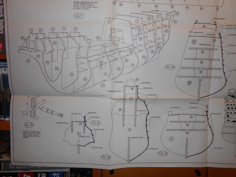

Come sempre grazie per le dritte (anch'io non sono più giovane ma ne so meno) ma che ne pensi del metodo sergal per le mezze canne?
Grazie ancora prima che mi rispondi.

La sbarra che regge il cannone è incastrata e incollata, forse regge meglio perché il listello a U sarebbe solo incollato a un listello sopra e sotto, col tempo potrebbe cadere, quindi il sistema Sergal sembra più sicuro. Un avviso; Non so se a te piacciono i cannoni in ottone, molti li scuriscono col brunitore, ma i cannoni erano di "BRONZO" non grigio-nero ferro. Se non ti và il colore ottone puoi dipingerli con il 55 Metal Bronze della Humbrol che trovi nei negozi di modellismo.
