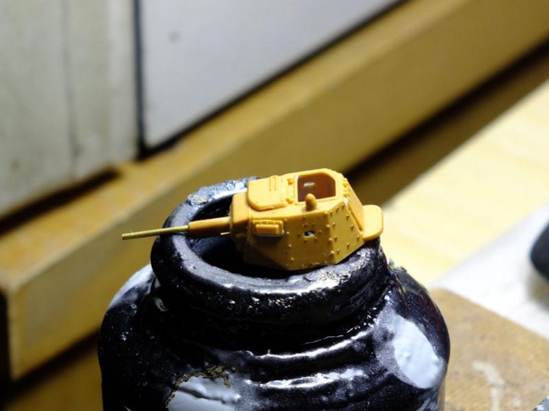

Una cosa che manca, nel modello Italeri, sono un bel pò di rivetti sulla torretta.
Non escludo che ci siano correzioni in resina in commercio, ma data la mission autoimposta di stare nei 10 euro di spesa, le ho escluse.
Ho optato per aggiungere dei rivetti fotoincisi della mig.
Li ho incollati sulla torretta con una goccia di vernice trasparente. Ci penserà poi la verniciatura a fissarli definitivamente.

Resta un mistero per le il fatto dei rivetti fotoincisi..In scala così piccole non ne ho mai visti!

I rivetti micrometrici sono reperibili da almeno tre marchi:top studio (diametro minimo 0,6 mm, in acciaio), mig (diametro minimo 0,3 mm, in ottone, anche esagonali e rondelle) e scalehardware (diametro minimo 0,6 mm, anche con testa che simula viti a taglio e croce).

Sono fantastici da maneggiare... uno ogni tre va perso direttamente quando li stacchi dalla plastica di supporto.
Poi non si riescono ad afferrare con le pinzette.
Io inumidisco con la saliva un becco delle pinzette e li faccio aderire così.
Ovviamente, non sono incollabili, perchè anche la più piccola goccia di super attack che si riesce a tirare fuori dal beccuccio è troppo grande.
Ho risolto stendendo un sottile velo di vernicie trasparente e appoggiandoli sopra di essa.
