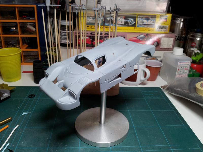

Non contento di non avere ancora finito la macchina scelta per il contest in funzione anche di un problema avuto con le decal che mi ha un pò smontato ho iniziato questo kit.
E' il solito Hasegawa gruppo c ovvero un curbside ridotto all'osso e forse anche più ma siccome a me ste macchine piacciono da morire mi va bene così riesco a metterne insieme molte in breve tempo
Partiamo dalle modifiche: ho cambiato il sistema di fissaggio scocca/fondino che prevedeva delle fessure circolari dentro cui si sarebbero infilate delle protuberanze della scocca queste però non erano precisissime e causavano il deformamento del lungo labbro anteriore,le ho quindi tappate e ricreato dei punti di centraggio con del tondino di stirene
Dalla carrozzeria ho eliminato i tre sfoghi dietro all'abitacolo che nelle versione '88 non erano presenti, ho lavorato molto per far combaciare il pezzo con la presa naca inquanto sfalsava completamente la linea di chiusura porta, ho aperto gli sfoghi sopra le ruote anteriori infine ho modificato la presa di areazione abitacolo che nella realtà era totalmente diversa

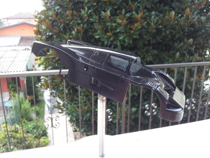

Ho verniciato la scocca ma non sono per niente convinto del risultato.
Allora nelle istruzioni Hasegawa consiglia il Gunze H326 blu FS-15044 ma a me sembrava troppo chiaro e tendende al viola l'ho quindi scurito con nero in proporzione 3:1 ma il colore ottenuto è un bel melanzana...
Ho guardato anche le istruzioni Tamiya e consigliano un x-3 royal blue scurito con nero in proporzione 5:1, ora io non ho quel colore ma guardando in rete sembra molto simile al Gunze in mio possesso.
Purtroppo della macchina non riesco a trovare nessuna foto nitida ma solo foto dell'epoca che per carità sono utilissime ma a volte le nuove tecnologie fotografiche aiutano
Le foto sono nell'ordine: all'aperto, interno senza flash, interno con flash
