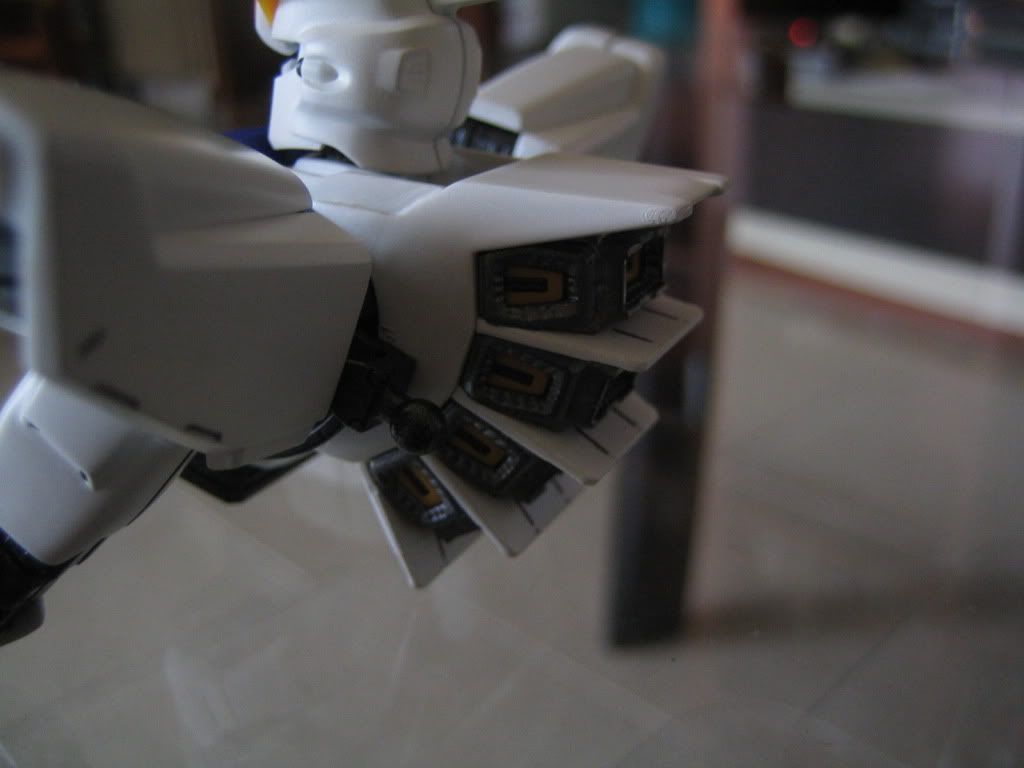

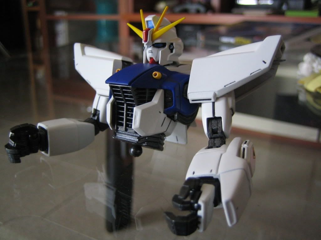

Ecco il Wip dell'ultimo robot su cui sto lavorando, ovvero il gundam F91 in scala 1/100 Master Grade.
Solita qualità eccellente Bandai (simile a tamiya) con incastri perfetti ed ottima plastica.
Solita tecnica, aggrappante talken sulla plastica, leggera mano di primer white fine tamiya e verniciatura ad aerografo con acrilici Gunze.

Una curiosità: perchè usi prima l'aggrappante talken e poi il primer tamiya?
Non faresti prima ad andare direttamente su di primer, che comunque funge anche da aggrappante?

In effetti l'aderenza che garantisce il primer tamiya su un automodello, moto o un aereo statico è piu' che sufficente.
Tuttavia questi robot sono movibili e posabili (a meno che non si voglia "bloccarlo" ma sinceramente non mi piace l'idea) per cui le varie parti sono soggette a possibili sfregamenti o "maneggiamenti" anche se lievi.
Per cui mi sono trovato nel dover aumentare al massimo l'aderenza alla superfice della vernice successiva e finora la miglior "ricetta" che ho trovato è stata quella di usare l'aggrappante trasparente talken che pero' rende la superficia leggermente "ruvida" e quindi il primer fine tamiya che la "liscia" (ovviamente mani leggerissime per entrambe le fasi).
La vernice successiva è cosi' veramente "ancorata" ed è davvero difficile farla venir via tramite sfregamento.

Il talken lo butti ad aerografo o direttamente da bomboletta? E' sintetico?

L'agrappante x plastica talken è acrilico e trasparente. Va dato a mani leggerissime direttamente da bomobletta, mai avuto problemi con esso. Dato che tende a rendere la superfice leggermente "ruvida" è poi mecessario dare un fondo che la renda liscia, il tamiya va benissimo. Attenzione a non esagerare, va dato a mani leggere !!!

I due passaggi col talken e poi con il primer tamiya non finiscono per inspessire
un po' troppo gli strati di vernici ?! Mi è capitato molte volte (ma sugli 1/144, quelli più grandi non posso prenderli per ora) di avere punti in cui non combaciavano più i pezzi a causa degli strati di vernice.
E un'ultima domanda: per le linee di giunzione dei pezzi cosa hai fatto !?! Le hai sfruttate per aggiungere pannellature o le hai eliminate?
