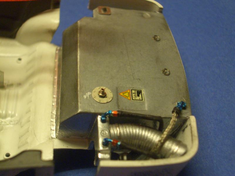

SPLASH 11-01-11 08:29 AM
2 allegato(i)
Ecco poi una panoramica del serbatoio, invecchiato a dovere con aggiunta di particolari e dei sedili con cinture, mi si è rotta una letterina di longhi che sistemerò piu' avanti. a presto altre foto con plancia finita, e spero roll bar montato.
Pennywise 11-01-11 09:27 AM
mi piace un sacco! :Ok: l'invecchiamento del serbatoio e la plancia sono fantastici!
il connettore del cavo sulla plancia come l'hai realizzato? :hmm:
sandro67 11-01-11 09:54 AM
gran bel serbatoio,complientoni! :Ok:
La leva del cambio è un po' grezza,un po' grossa,e storta..fossi in te la "cuererei" meglio.Il lavoro fatto fin qua è notevole....:sisi:
SPLASH 11-01-11 11:13 AM
Originariamente inviata da Pennywise (Messaggio 825399)
ciao Penny , per il cavo sulla plancia ho preso un tondino di rame, l'ho bucato ho infilato un pezzettino di guaina termotrestringente e un cavetto nero poi scaldando ho chiuso la guania sul filo.
ciaoo

rally67 11-01-11 01:50 PM
Bellissimo lavoro, eccezionale l'invecchiamento del serbatoio, come lo hai realizzato?
SPLASH 11-01-11 02:04 PM
Ciao Rally ho fatto un esperimento su questo serbatoio, forse un pò rozzo eheheh, ho verniciato il serbatoio con alclad cromo ( quello per fare le cromature sui paraurti diciamo) una volta asciutto l'ho opacizzato tenendolo fra le mani e passando le dita, ho otenuto cosi' un grigio particolare che si può accostare all'alluminio vecchiotto, ho poi lavato il tutto con i prodotti tamiya ( i trucchi ehehe chiamiamoli) alla fine ho passato con un cottonfioc bagnato nel compound i punti dove volevo si notasse di piu' l'alluminio consumato e con un pennellino ho dato qualche pennellatina ad esempio vicino al bocchettone della benza di grigio diluito.
cmq è un metodo da migliorare di granlunga eheheh
ciaoo
