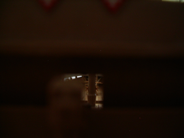

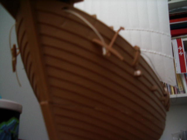

Aggiornamento Wip
Struttura finita con manovre oggi faccio la verniciatura ma ecco alcune foto

Spero che le parti montate come scale e corde non siano fissate, se no la verniciatura la vedo difficile.
La prossima volta, (consiglio da plasticomane...) prima di montare ,passa una mano di fondo grigio dopo aver lavato con detersivo per piatti tutte le plastiche.Ciò ti aiuterà nello scovare errori di stuccatura, imperfezioni e altro...Vernicia i particolari prima di incollarli.
Un ultimo consiglio: non so che vernici usi, ma penso che un modello cosi sia da "maneggiare parecchio", per cui trovati un paio di guanti cotone per non lasciare impronte o staccare la vernice.
buon lavoro..
