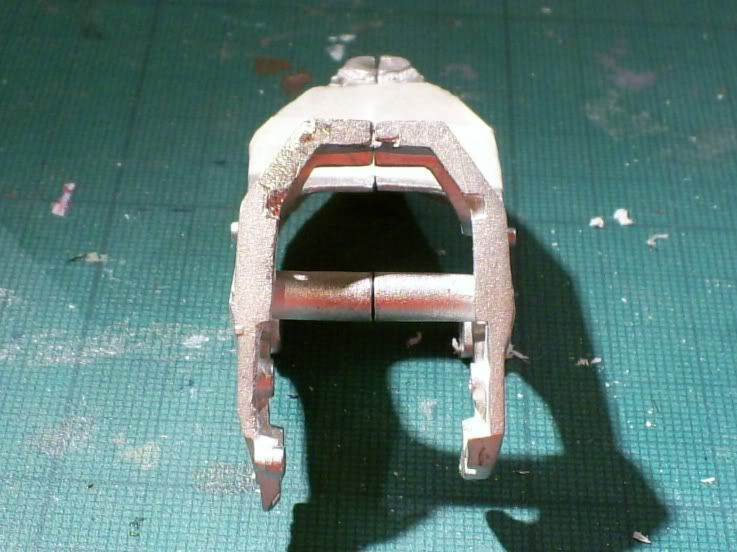

Per il telaio,prova ad addrizzarlo un pochino prima di fare come hai detto(che è il metodo migliore,secondo me)
Prendi le pinzette,metti un pezzetto di tubino di gomma su ogni pinza,e prova a "tirare" qua e la...Senza esagerare..
sergioint 27-07-09 12:04 PM
Concordo sandro.
cmq il telaio l'ho già raddrizzato per bene, non l'ho scritto prima perchè non ho nemmeno una foto da postare e aggiornerò il wip domani.
l'ho agganciato sull'anteriore con le pinze e l'ho raddrizzato da sopra una candela accesa. domani vi faccio vedere.:Ok:

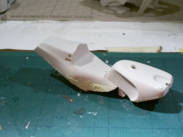

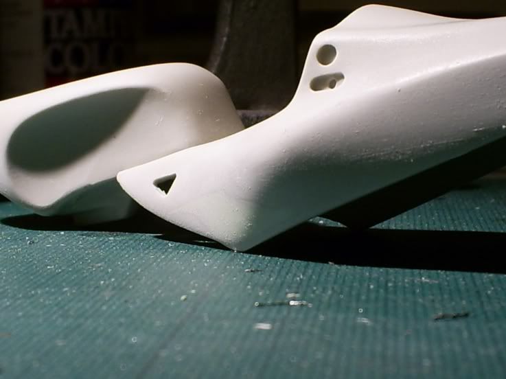

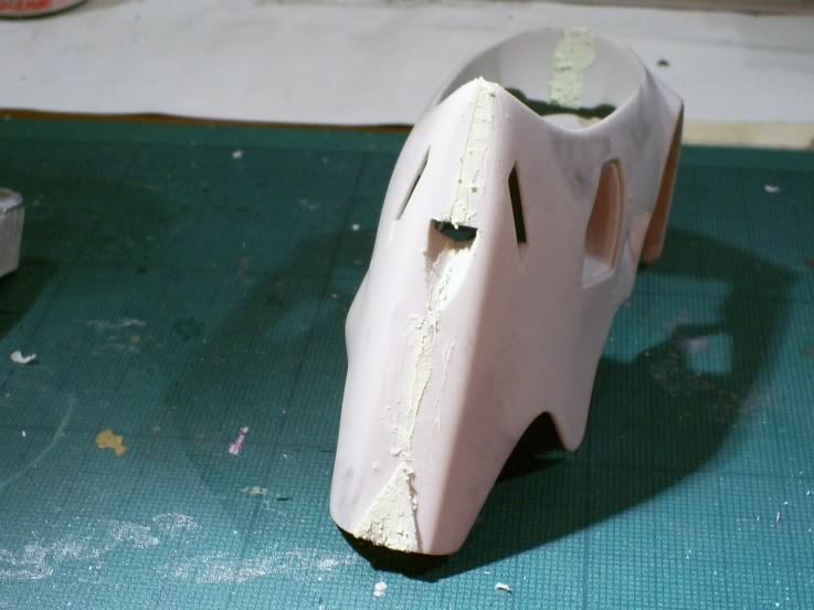

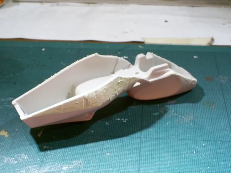

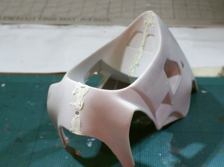

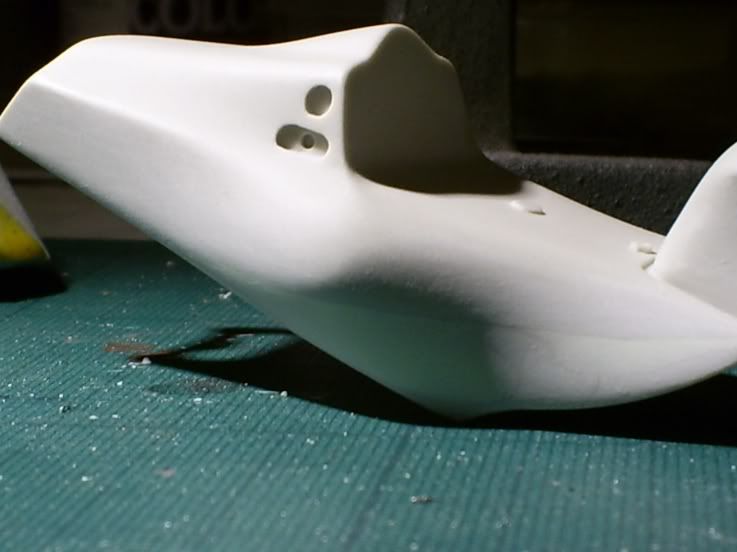

i lavori vanno avanti, ho messo lo stucco, meno di quello che pensavo.
per il gruppo cupolino-carene-barcone ho dato una bella limata e ho incollato con attack prima il codino e poi tutto il resto stringendo la parte del barcone in modo da limitare la fessura.
http://i150.photobucket.com/albums/s...%201993/20.jpg
http://i150.photobucket.com/albums/s...%201993/21.jpg
http://i150.photobucket.com/albums/s...%201993/22.jpg
http://i150.photobucket.com/albums/s...%201993/23.jpg
sergioint 28-07-09 09:20 AM

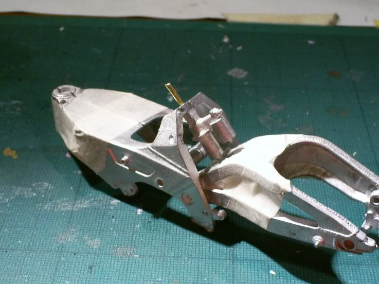

una foto del telaio raddrizzato come ho spiegato più sopra.
http://i150.photobucket.com/albums/s...%201993/24.jpg

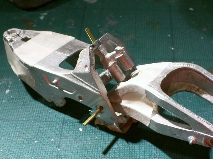

sergioint 28-07-09 09:25 AM

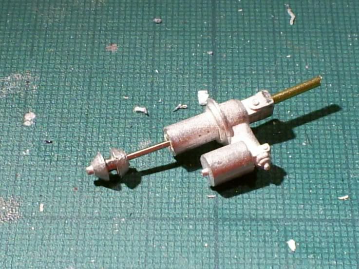

ecco il mono, devo trovare un tubicino da infilare nello stelo che è un po' fuori scala, se non lo trovo lo lascio così, tanto è completamente nascosto dal forcellone e dalla molla.
la parte sopra la devo tagliare di misura.
http://i150.photobucket.com/albums/s...%201993/25.jpg
http://i150.photobucket.com/albums/s...%201993/26.jpg
http://i150.photobucket.com/albums/s...%201993/27.jpg
sergioint 28-07-09 09:32 AM

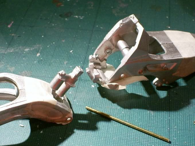

dimenticavo, devo anche fare l'aggancio del forcellone al telaio, stasera dovrei riuscire a trovare il tempo.

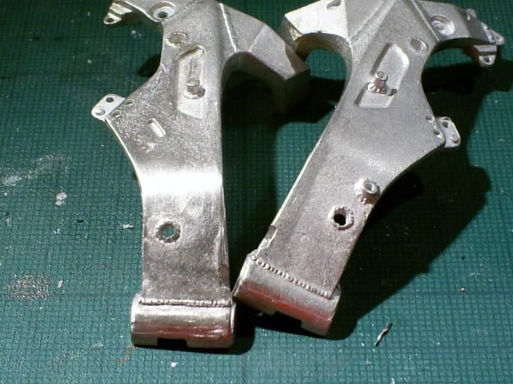

poi sto facendo delle prove per il colore dei pezzi in metallo.
quello di destra è grezzo, quello di sinistra sinistra ha la parte anteriore carteggiata con carta da 1200, toglie le impurità del metallo e gli da un leggerissimo effetto lucido "ma non troppo":D
non vorrei verniciare per non togliere il realismo del metallo, ad esempio maxmoto nella sua ha passato il compaund tamiya, mah... vedrò come procedere, se avete dei consigli da darmi magari...
http://i150.photobucket.com/albums/s...%201993/28.jpg
sergioint 28-07-09 09:36 AM
ecco la fotina di quanto detto più su:
http://www.motomodeling.com/Howto/93RGV/DSCN4026.jpg

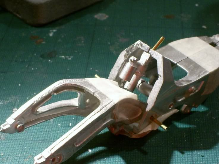

sergioint 29-07-09 09:24 AM
sembra tutto ok...
http://i150.photobucket.com/albums/s...%201993/29.jpg

pacader 29-07-09 02:20 PM
In effetti non dovrebbe essere lucido a specchio.
Il problema è che il metallo del kit non è alluminio e penso sia difficile dargli l'aspetto corretto.
Hai pensato eventualmente di verniciarlo con un qualche tipo di alluminio Alclad ?
sandro67 29-07-09 02:35 PM
Sergio,più che il lucido,il problema dei pezzi in metallo sono i "pori"..Finchè non spariscono,l'aspetto è bruttino.
Io per la scocca dwella Williams ci sono andato giù pesante...
LIma,prima della carta vetrata.
Una volta ottenuta una superficie priva di imperfezioni,sono andato lucidando arrivando al 12000 con le pezzuole abrasive.Se non lo vuoi troppo lucido,basta fermarsi prima.(4000/6000)

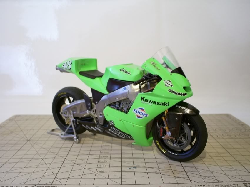

sandro anche io con il kawasaki 2002 ci ho lavorato un bel po', lima e poi trapanino con cartavetro sottile e poi con panno da lucido sempre con il trapanino, un lavoraccio, ma alla fine non era venuto affatto male.
metto una foto, lo vorrei meno lucido di questo però, all'epoca erano abbastanza grezzi.
http://i150.photobucket.com/albums/s...a_2002___1.jpg
