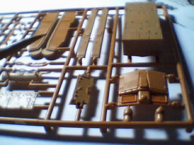

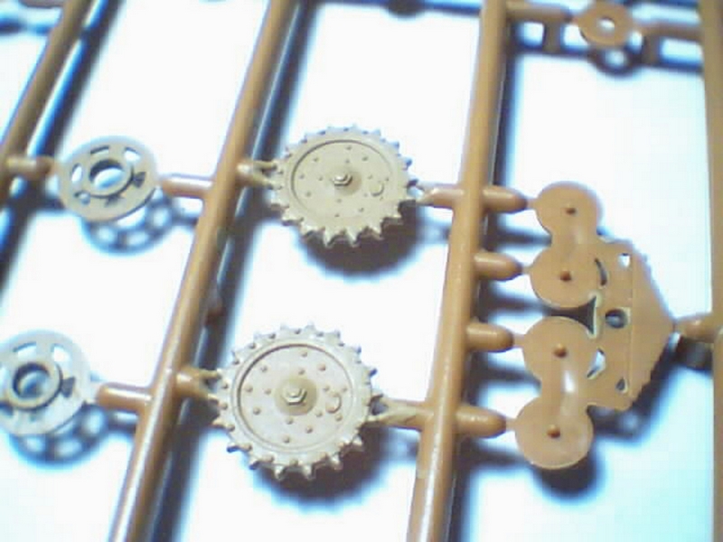

Ho dato la mia prima passata di colore della mia vita!
All'inizio ho cominciato col fondo..e devo dire che, essendo alle prime armi, non è venuta un granchè! Ma col tempo migliorerò! Le parti più piccole sono venute meglio mentre le superfici più ampie hanno qualche striatura ma questa è la prima passata, per la passata finale si dovrebbe migliorare!
M13-40 Regio Esercito-forum1.jpg   M13-40 Regio Esercito-forum2.jpg   M13-40 Regio Esercito-forum3.jpg
M13-40 Regio Esercito-forum4.jpg   M13-40 Regio Esercito-forum5.jpg   M13-40 Regio Esercito-forum6.jpg
