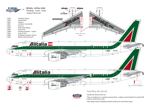

Eccomi ad iniziare il mio primo WIP del 2009, essendomi divertito a costruire il Tupolev TU-154M ora mi cimento con l'Airbus A320 nei colori della nostra Compagnia di Bandiera Alitalia. Il kit è in scala 1:144 della Revell ed utilizzerò le decals prodotte dalla ditta francese F-DCAL.
Il kit Revell ha i finestrini laterali forati ma non dispone delle parti trasparenti da inserire. Le decals comprendono anche i finestrini quindi ho dovuto tappare quelli del kit mettendo dall'interno della fusoliera una striscia di plasticard e riempiendoli dall'esterno con la colla cianoacrilica e lisciato il tutto con carta seppia bagnata da 1000 e alla fine quella da 1200.
