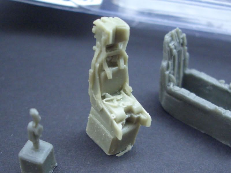

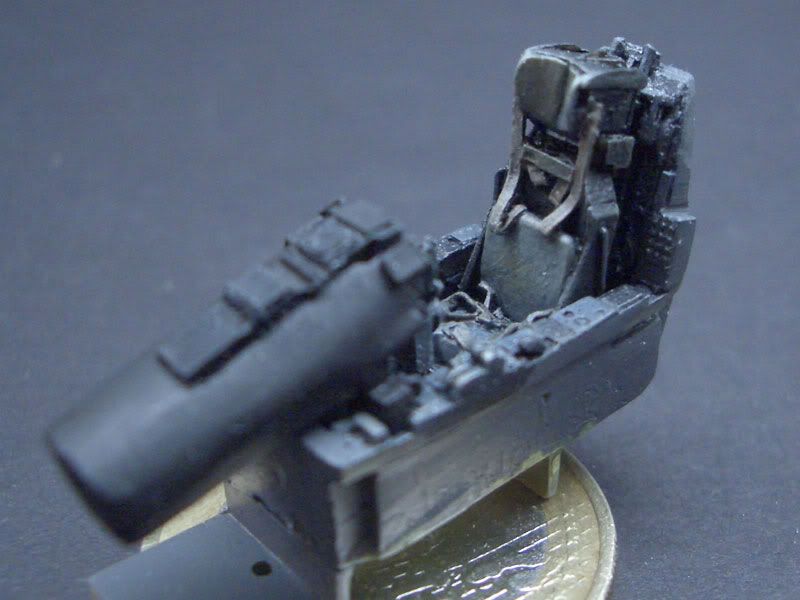

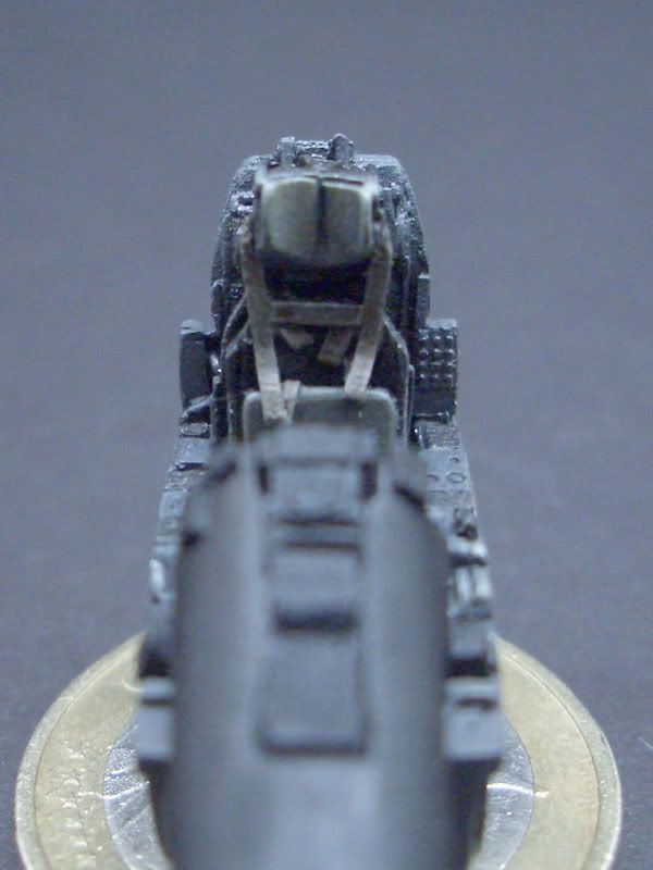

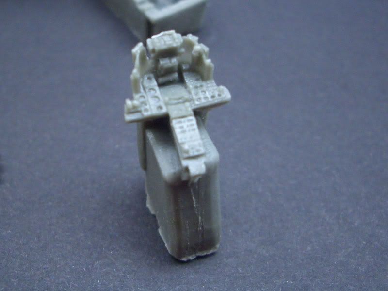

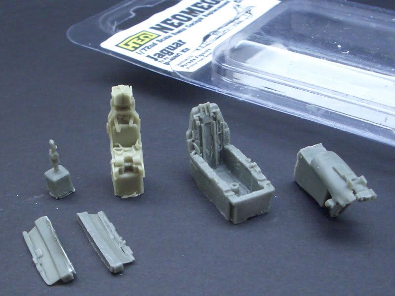

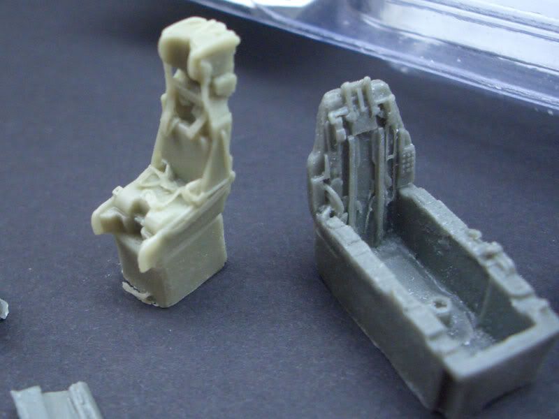

Ancora un paio di foto alla resina Neomega: sarò un novizio del militare ma a me ha fatto una gran bella impressione, costo a parte
Il set di dettaglio, fornito senza istruzioni di sorta, è disegnato per kit Italeri, ma con poca fatica si può adattare, a me la vasca sembra identica dimensionalmente all'Hasegawa.
La resina pulita dei blocchetti di stampo e decorata ad aerografo, particolari minori a pennello, in seguito lavata con olio diluito con benzina Zippo ed infine un leggero drybrushing.

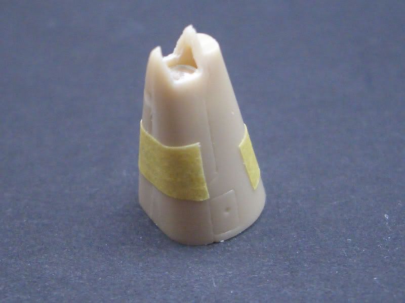

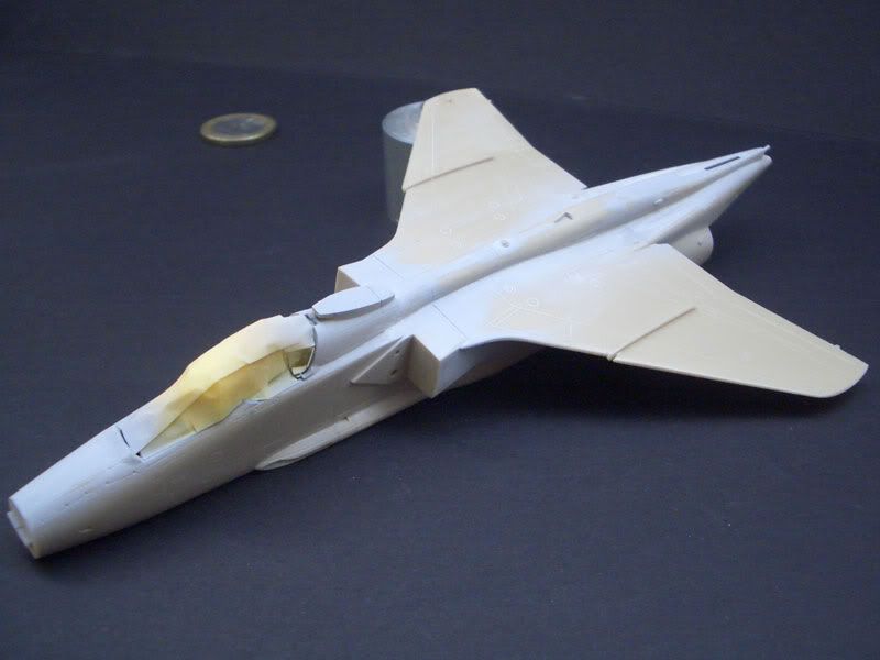

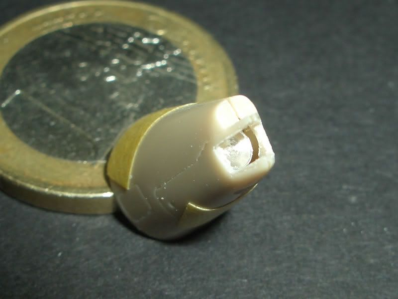

Ho cominciato svuotando l'apertura frontale che verrà chiusa con acetato (ino..)
... e tornito qualcosa che sembrasse una volta chiuso da parabola/lente dell'apparato
Monate le sezioni principali è stato necessario veramente pochissimo stucco, ho dato un paio di mani leggere di primer per controllo e reinciso i pannnelli eventualmente accecati (ho eliminato un paio di antenne per sostituirle con PE, al pari degli aerofreni)

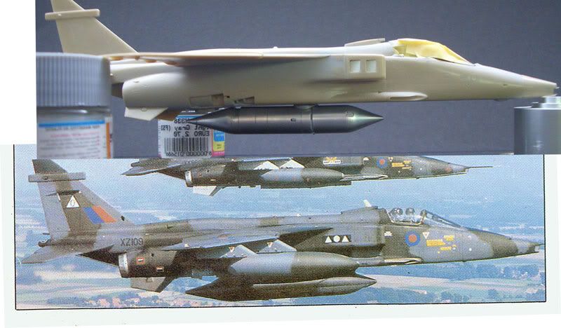

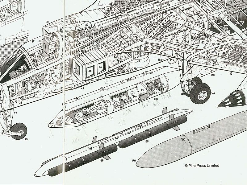

Per il pod fotografico ho solo una foto in profilo (utile per ricavare le dimensioni) e lo spaccato dall'Enciclopedia dell'Aviazione De Agostini, è un'opera degli anni 80.
Ho scelto di tornire il pezzo in due parti per potere svuotare la sezione di coda ed evitare che il modello "si sieda"; lo spessore della "pelle" è 0.75 mm
Assemblato con patafix
Ovviamente manca ancora il pilone centrale da autocostruire, perchè quello per le bombe cluster non va bene (e solo a nominarle...)
Confronto con il profilo: sembra enorme ma anche dal profilo si vede che è ben proporzionato
A presto con un altro paio di sfizietti e la finitura bitono RAF.

Bel lavoro, solo una precisazione per il tuo pod fotografico, la parte anteriore in basso deve essere piatta e angolata, con il vetro protettivo. Guarda l'ultima foto che hai postato.
Se non hai fretta cerco qualche documentazione in merito, e poi faccio qualche foto a quello che ho io in 1:48.
Vai avanti così.
Vai avanti così.
Ah sono andato da Amati non ha più Traker ma ha ancora un Viking Hasegawa a 34,50 Euro .
Grazie zio model: info in più non sarebbero male, anche se ho capito quello che intendi: non sarà facile comunque sull'alluminio, vedremo...

..... ho capito quello che intendi: non sarà facile comunque sull'alluminio, vedremo...
Penso che tu debba spianare la parte con una fresetta, poi andare a svuotare un po' l'interno per fare l'alloggiamento della fotocamera, metterci qualcosa per simulare l'obiettivo e poi metterci un rettangolo di acetato per fare il vetro, penso nulla di impossibile per le tue capacità con le macchine utensili e non solo ,)

OK: diciamo che è "on hold" aspettando più references

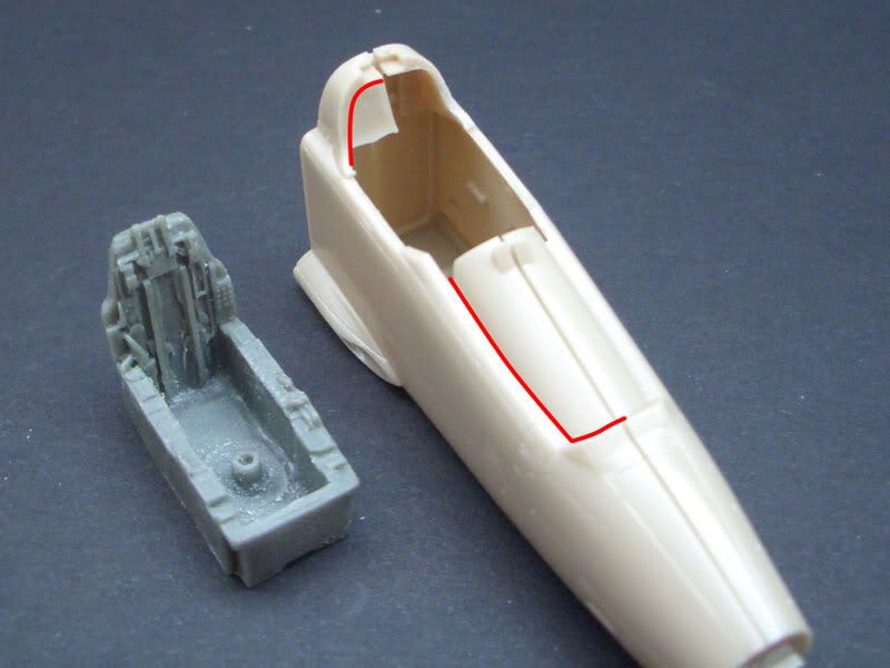

ottimo lavoro,solo un dubbio,sei sicuro del colore interni?,sembrerebbe grigio scuro.

@mkobau: ho parecchie refs di interni: è un mix di neri più e meno satinati e di grigi molto scuri, stessa roba per l'Mk9 con struttura nero satinato, cuscini grigio scuro e cinture kakhi, mi sembra di esser restato in quei parametri, ho schiarito un filo alcune foto altrimenti esce un blob nero , serve parecchio macro e gli obbiettivi delle compatte non sono campioni di luminosità
@filmon: il liquido Zippo per diluire i colori ad olio in luogo della trementina ha un paio di "plus": asciuga velocemente e soprattutto il colore risulta opaco, al limite un filo satinato. Ovviamente è incompatibile con acrilici e sintetici (ma ho esperienza solo con gli smalti Model Master) e quindi non intacca gli strati sottostanti, se esageri (cosa che non capita perchè asciugando vedi che servono sempre ulteriori passate) pulisci con cottonfiock imbevuto in un pò di fluido.

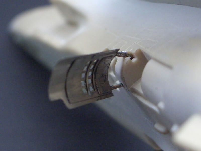

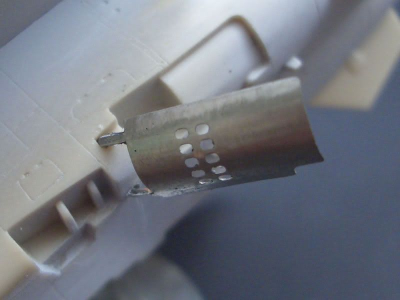

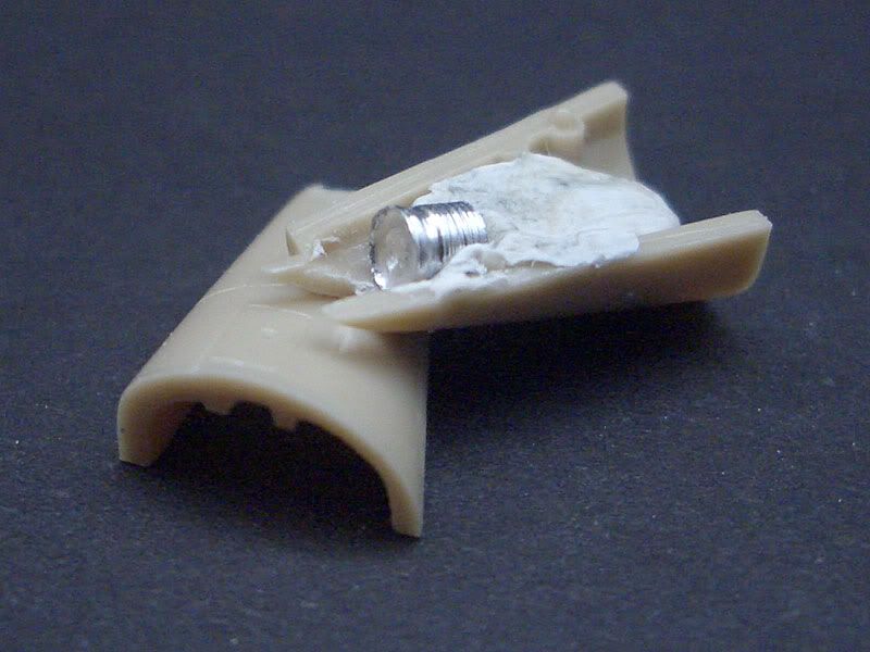

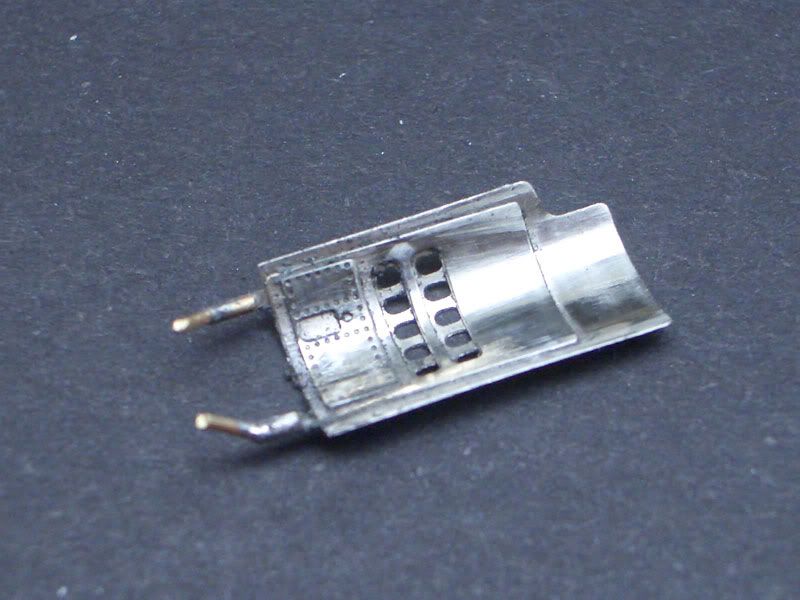

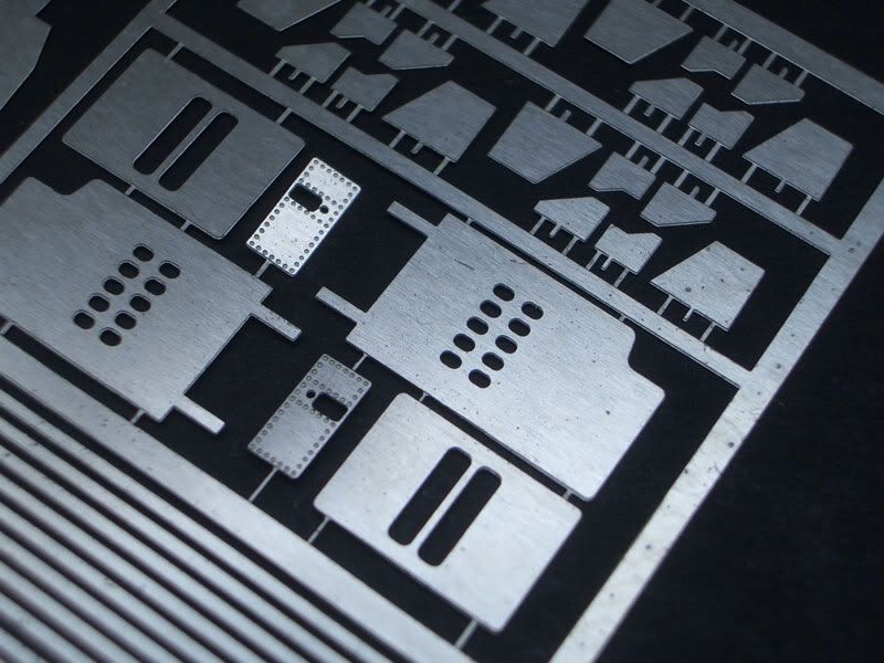

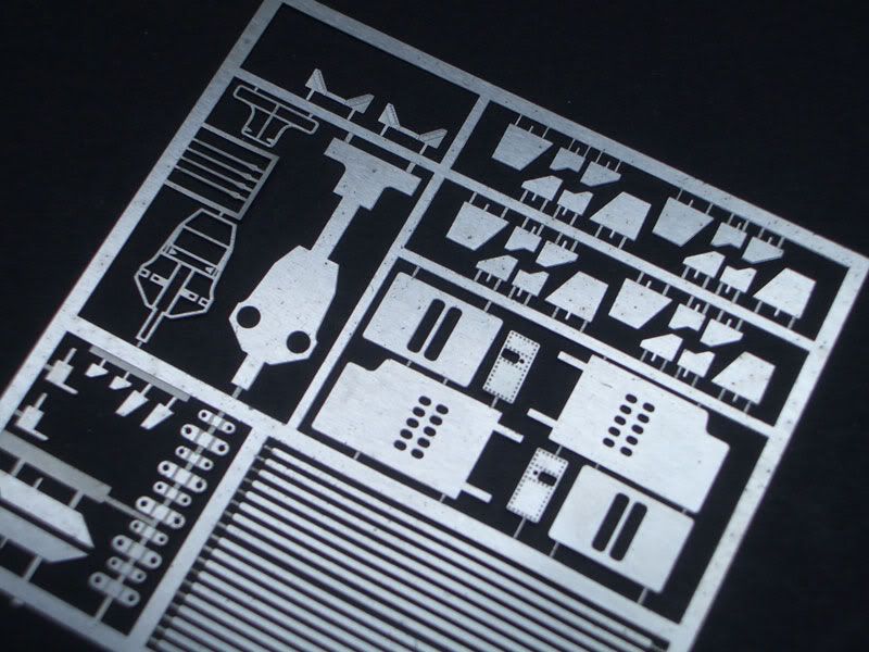

Non ho in mente un lavoro di superdettaglio, ma alcuni elementi andavano migliorati: mi sono così inciso alcuni particolari: il portello del carrello anteriore, gli aerofreni, le alette dei matra che userò sul modello francese, poco altro, un paio di antennine ed il HUD.
il settino:

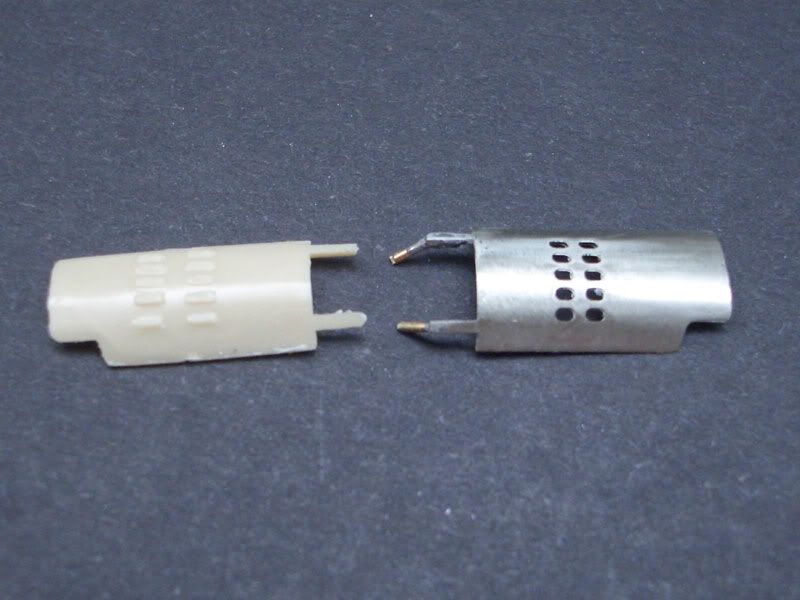

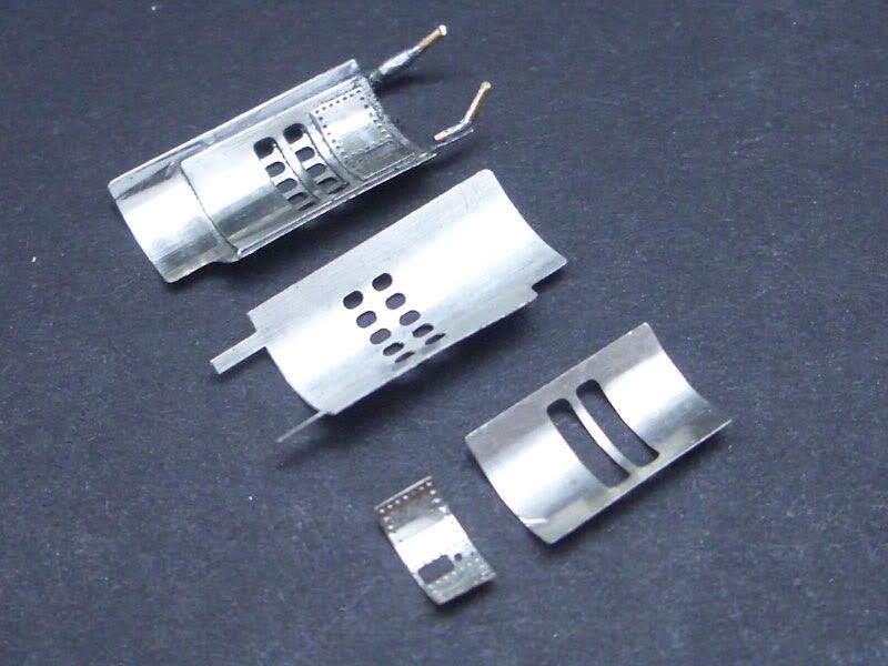

Il lavoro sui freni aerodinamici: se quelli del kit fossero stati forati probabilmente non avrei aggiunto nulla: qui un lato già assemblato (tre layers saldati più pins sempre saldati alle cerniere) e le corrispondenti parti già sagomate:
Il confronto con la parte in plastica, e l'interno
E finalmente un test: refs e prova (le cerniere sono delicatissime!!!! speriamo in bene...)
Il grosso è fatto: ho cominciato a lavorare sul portello ma mi servirebbero manine in 1/24... il bello è che potrò installare dei fari staccati dal portello, come nella realtà.. vedremo...

uffa, che bello. Parti tornite, ricostruzioni varie, un set di fotoincisioni fatte in casa... Cosa vuoi che ti dica, ti invidio le pe, il tornietto, il manico. Complimenti. Anzi, ti faccio il complimentoi piú bello: mi sproni a migliorare e ad apprendere nuove tecniche.

Non ho parole...mancano solo i bulloni sulle staffe dell' aerofreno ed è identico...
