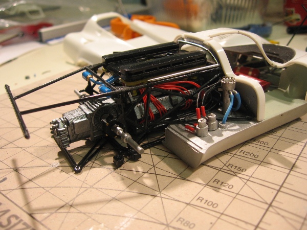

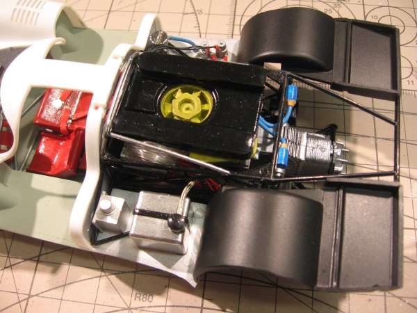

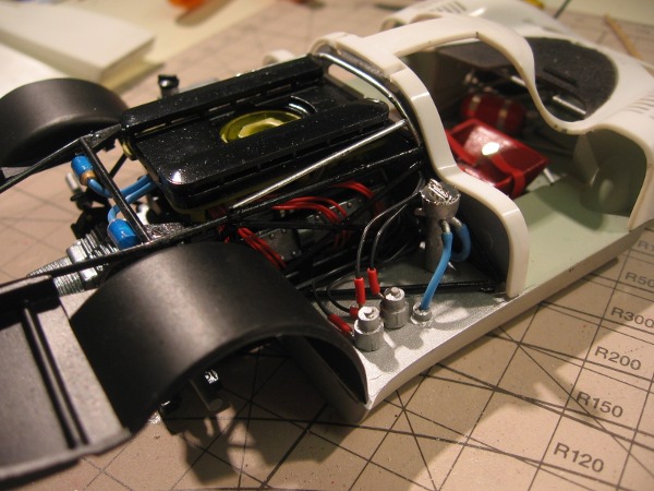

Vecchio 17-12-08, 10:51 PM   #77
L'avatar di magandr
Registrato dal: Dec 2006
residenza: como
Messaggi: 242
magandr è un newbie...
avanzamento lavori. Ho montato il motore e parte del telaio posteriore.
ho aggiunto un po' di tubolari che mancavano e il rollbar sopra il motore che ho verniciato con crome alclad.
ho montato le pompe benzina e condotto per serbatoio carburante.
le bobine sono autocostruite.

Vecchio 18-12-08, 09:07 AM   #79
Messaggi: 17,439
Allora...ti dico la mia(poi sai già che sono uno spaccaballe....quindi,...)
i cavi che hai usato sono troppo grandi.mi riferisco a quelli blu.Dovresti usare qualcosa di almeno la metà come diametro.Visto che poi vanno colorati,puoi uasre anche filo metallico(rame,ottone ecc...)si trova facilmente anche i ferramenta....
Le bobine vanno più scure.
La ventola dovresti farla più scura.Ti consiglio il "middle stone" della Gunze,con una punta di bianco.....
Ho finito le critiche.....
Dai che viene bella....
Vecchio 20-12-08, 12:12 AM   #80
L'avatar di magandr
residenza: como
Messaggi: 242
le critiche sono ben accette , servono per migliorare, se nò perchè fare un wip?
I cavi anche a me sembrano grossi, provo a sostituirli anche se a questo punto sarà difficile. Per i colori ripasserò come mi hai consigliato.
magandr non è in linea   Rispondi quotando
Vecchio 20-12-08, 08:12 AM   #81
L'avatar di gionc
Registrato dal: Dec 2005
Messaggi: 10,420
Sono d'accordo con Sandro per i cavi, al coil va un cavo grosso esattamente come gli altri 12 (twin spark) delle candele per bancata, ventola e convogliatore sotto sono in vetroresina quindi potresti sempre paciugare con seppia diluito per arricchire le sfumature e scurire, anche in modo massiccio, per poi schiarire con un pò di ocra scuro asciutto, a sfumare su una stessa tinta schiarita.
Ti servono references? Il colore della vetroresina è molto particolare, pieno di sfumature date dal pattern sovrapposto ma anche dalla lavorazione manuale.

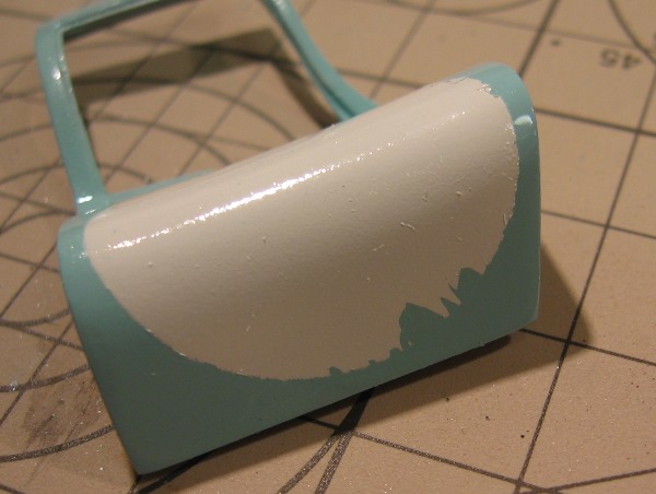

Vecchio 01-07-09, 01:32 AM   #88
L'avatar di magandr
residenza: como
Messaggi: 242
ho verniciato tutto di bianco ,poi ho provato a prendere una scorciatoia, ho mascherato i bolli e verniciato di azzurro.
tolto il nastro adesivo.... sorpresa!!!
ecco il riultato, sembra che la vernice si sia gonfiata , boh non sono riuscito a capire. Lo sapevo che dovevo seguire alla lettera le indicazioni di gionc. Poco male scarteggiato e ripassato di azzurro.

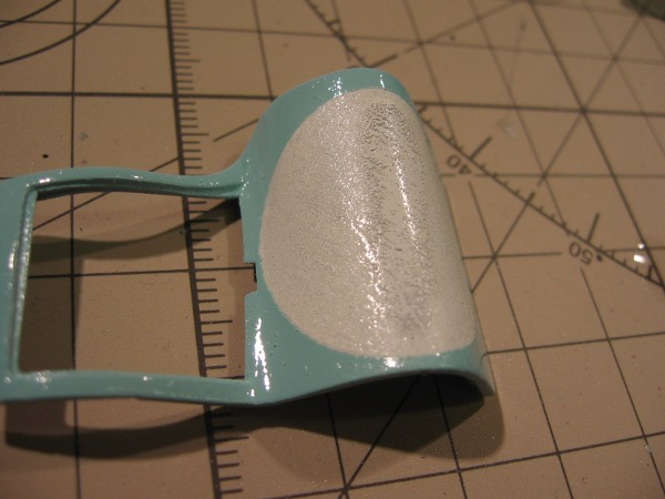

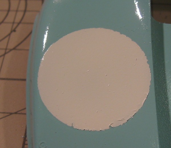

Vecchio 01-07-09, 01:38 AM   #89
L'avatar di magandr
residenza: como
Messaggi: 242
dopo verniciato tutto di azzurro , maschero e vernicio i bolli bianchi.
Di nuovo sorpresa!!
Stavolta staccando il nastro mi si staccano i bordi e mi restano frastagliati. Sto pensando a come rimediare senza dover rifare di nuovo tutto.
ogni idea o suggerimento sono bene accetti.

Vecchio 01-07-09, 07:56 AM   #90
Messaggi: 17,439
nel primo caso penso sia dovuto al nastro che ha reagito male con la vernice(era completamente asciutta?)
Nelle altre foto è chiaro che la verniciatura non è proprio fatta ad hoc..QUando un nastro la toglie,c'è stato qualche passaggio non fatto proprio bene.....
