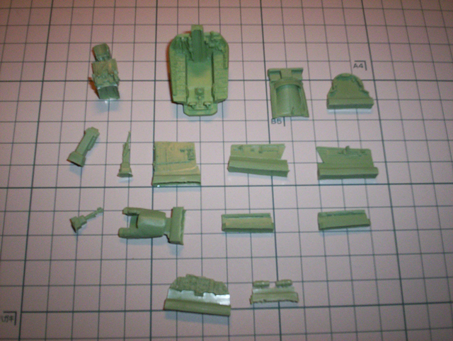

Per ovviare al problema dell'abitacolo spoglio ho preso il kit di dettaglio in resina della ditta russa Neomega, un vero gioiellino che è un peccato doverlo rinchiudere all'interno della fusoliera dove poi si vedrà solo in parte.
Ultima modifica di decals; 19-11-19 a 10:55 AM

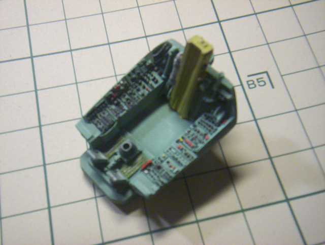

Messaggi: 17,607
predefinito Re:[AEREO] Sukhoi SU-27 Flanker B Russian Air Force
per dare profondità all'abitacolo ho usato la tecnica del dry brush (o pennello asiutto) utillizzando il colore base leggermente schiarito per evidenziare gli spigoli ed i rilievi, Ora una foto dell'abitacolo completo ed assemblato ma ancora senza il seggiolino che metterò per ultimo
Ultima modifica di decals; 19-11-19 a 11:04 AM
