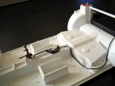

Inizio del pianale, verniciato con bianco elettrodomestici di Tecnoral e primi cablaggi.
(AUTO 1:24 ) TOYOTA COROLLA RALLY di MONZA '03-grafica8.jpg

Ottimo lavoro finora, solo le guarnizioni mi sembrano un pò grosse, soprattutto quelle che corrono sulla parte superiore... si potrebbe usare un tubicino di quelli inseriti nei kit di moto, tagliato a metà...

Probabilmente è anche l'effetto del macro che come sai tende a ingrandire il particolare. Riportata in scala reale sarebbe larga 2cm.
