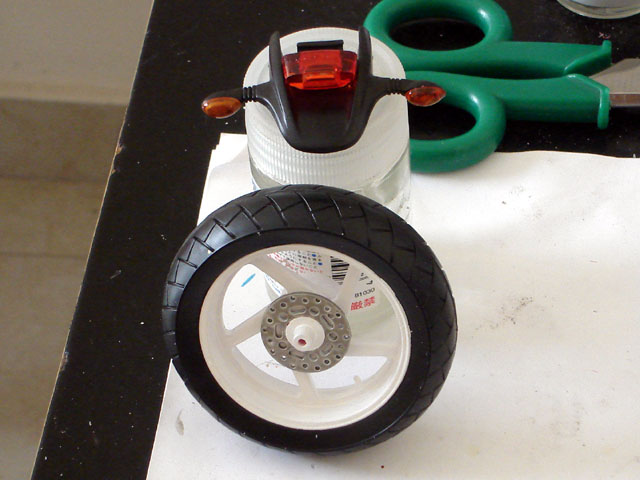

I lavori ieri sera sono andati avanti: ho finito il codino posteriore e ho riverniciato e rimontato la gomma posteriore col suo dischettino (è un floppy a confronto a quelli anteriori).
