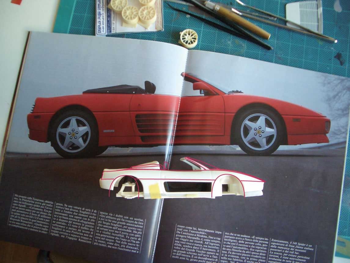

Grazie ragazzi, ieri avevo avuto un problema nel posting, ecco il resto "so far"
Il lavoro sulla cappottina (aperta):
1- dopo aver fissato un foglietto di pellicola trasparente (in modo da averla separata) ho cominciato a costruirci sopra il rinforzo in plasticard
2- una volta assestato, ho cominciato a ricreare la forma con milliput, applicandone poco alla volta
3- il lavoro grossolanamente sbozzato
4- appena sbozzato con un tampone, necessita ora di essre affinato e ridotto alle dimensioni reali, specie in altezza

Lavoretti sugli interni:
il materiale Hasegawa (nero), pessimo, quando l'ho visto ho disegnato le griglie fotoincise ed incastrate in un set che stanno producendomi, vengono gratis..
ho scelto quindi di usare gli interni del 355 (errati per il 355) Fujimi, secondo me buoni come dettaglio
La scelta del marteriale Fujimi rende inoltre non necessarie le fotoincisioni, il dettaglio è veramente buono e non paragonabile con l'ultima produzione della casa: schema cromatico bicolore, ho anche sperimentato il trucco di lucidare l'opaco (di Ricky78 ) e il carpet adesivo Hyro: ora manca un tocco di lavatura con nero/smoke ed i particolari
una prova a secco, pannelli e cruscotto solo appoggiati, qualche problemino già visto nel fitting-test ma niente di irrisolvibile montando pezzo per pezzo:
Infine il lavoro sui sedili (Fuji) diversi sullo spider per via dei leverismi della capote
A presto con gli interni completi
sto anche cercando di tornire dei cerchi scomponibili ma senza successo finora... vedremo se la testa dura l'avrà vinta .. ciao
