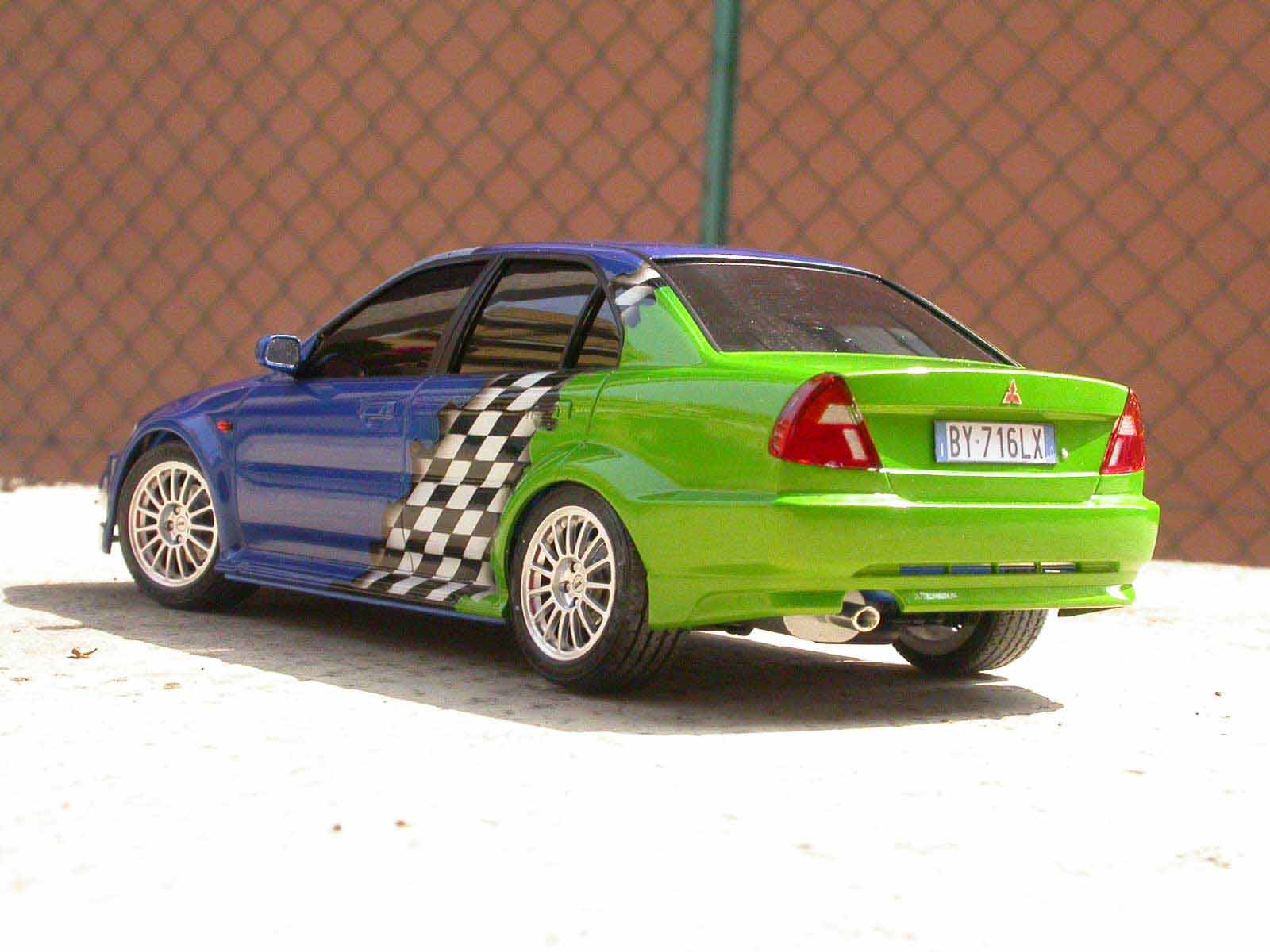

..ebbene è finita...
Purtroppo ho dovuto rimediare ad una cappella dell'ultimo minuto ed ho dovuto rattoppare con una decal sul vetro..
So che si poteva fare di meglio ,ma lo scopo di questo modello fuori tema per me...era di riprendere la manina con l'aerografo...
Perdonatemi le mancanze....
Metto un paio di foto , le altre le metto nella Lobo's gallery..

..ma che c,,,zz di sgranatura mi combina ??'con photoshop è nitida...Boh

davvero bella lobo..pensavo fosse ormai persa nel forum...bellissima la verniciatura a scacchi...

Mi unisco ai complimenti, anche per le spiegazioni step-by-step. L'idea degli scacchi è carina. Credo che non lo farò mai su un modello, magari su un casco a perdere ..............

bellissima anche se avrei lasciato l'alettone originale, poi un'appunto ma come mai hai fatto anche il catarifrangente bianco? sembra avere una doppia luce per la retro quando invece sulla vera dovrebbe esserci solo quella tra freccia e stop...

....senza giri di parole,è una cappella.
Non me ne ero neanche accorto!Ed il bello è che mi sono anche impegnato a non sbavare usando colori per vetri...
Forse avevo ancora la vista appannata dagli scacchi...
