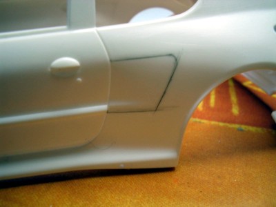

predefinito Re:PEUGEOT 206 XTREME
Traccia presa su fianco

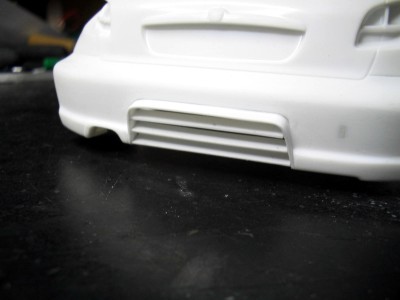

Presa posteriore lamellare
