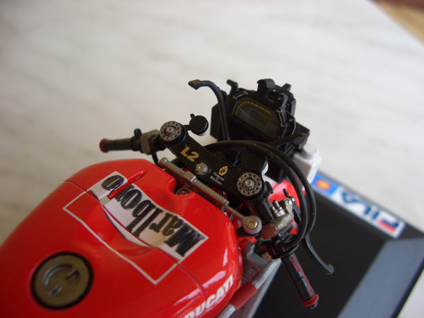

Ed eccomi con le foto.
Iniziamo con un po' di immagini della moto nuda
