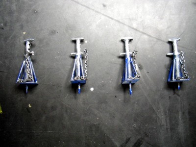

Cavalletti realizzati in tubicino di alluminio e ottone con catenella tieni spunzone di fissaggio altezza

Marcis che tipo di catenella hai usato per i cavalletti?? per caso la catena dell'ancora dei modelli navali??

Si quella con maglie molto piccole
