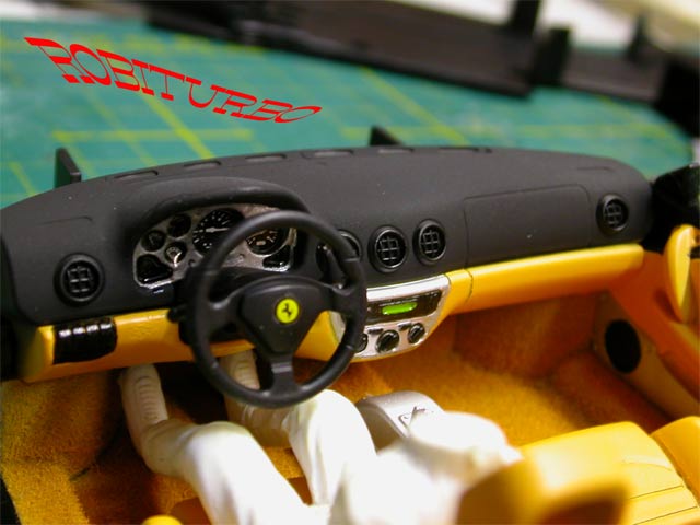

Rieccomi con un nuovo wip....sull'onda della buona riuscita della focus in movimento,vorrei realizzare una versione aggiornata con una tecnica nuova e piu' realistica,almeno ci provo!ho utilizzato anche una tecnica diversa x testurizzare la moquette interna,con un tessuto adesivo trovato al brico anche se a prima vista potrebbe sembrare fuori scala....ecco le foto...

ecco con i sedili ,vorrei provare a passarli col maskol come ha fatto Motoc...l'hai dato a pennello o aerografo?

ovviamente essendo in movimento ci vuole un pilota...

altra vista del cruscotto....
