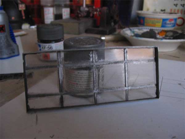

altro oggetto "creato" è una finestra che sarà posta su una delle pareti
per realizzarla prima ho fatto una griglia da usare come modello su un pezzo di carta....
ho fissato con del nasrto di carta un foglio di acetato e......
Vecchio 24-05-05, 08:26 AM   #115
ale
L'avatar di ale
Registrato dal: Oct 2002
Messaggi: 3,176
ale è un newbie...
predefinito Re:WIP:Garage
....ho tagliato delle striscioline di plasticard che saranno il tealio "interno" della finestra vera e propria.........incollandoli con del vinavil
Vecchio 24-05-05, 08:28 AM   #116
ale
L'avatar di ale
Messaggi: 3,176
ale è un newbie...
il tutto verniciato con xf56 diluito e sporcato con alluminuim sempre tamiya dato con il pennello secco.....ho sbavato un pochino nella verniciatura.......dovrò fare il culo agli imbianchini.........

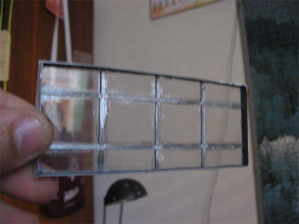

Vecchio 24-05-05, 08:29 AM   #117
ale
L'avatar di ale
Messaggi: 3,176
ale è un newbie...
...le foto sono uscite un po mosse.....le faro meglio stasera....
poi sulla parte che rimane in "esterno" ho passato un po di smoke diluito, per creare l'effetto del vetro zozzo....
Vecchio 24-05-05, 08:32 AM   #118
ale
L'avatar di ale
Messaggi: 3,176
ale è un newbie...
l'ultima, sempre della finestra....
