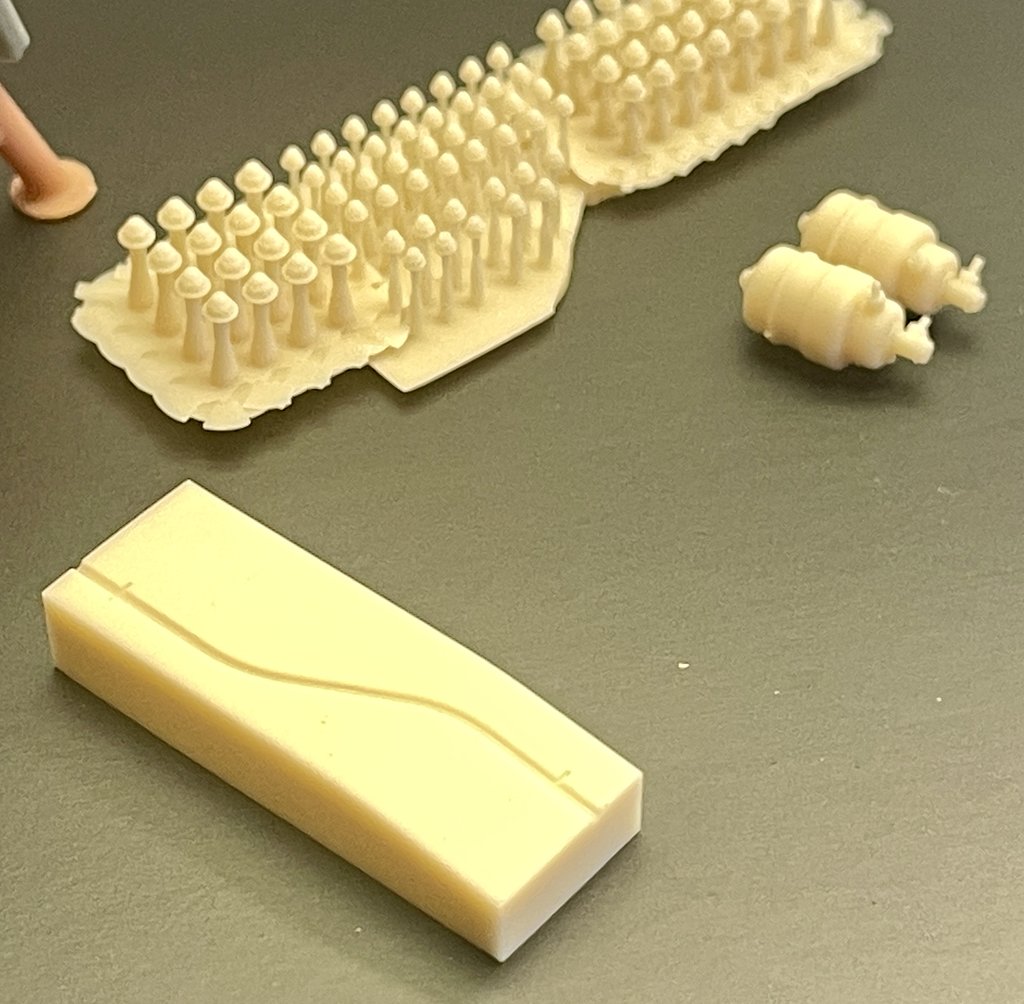

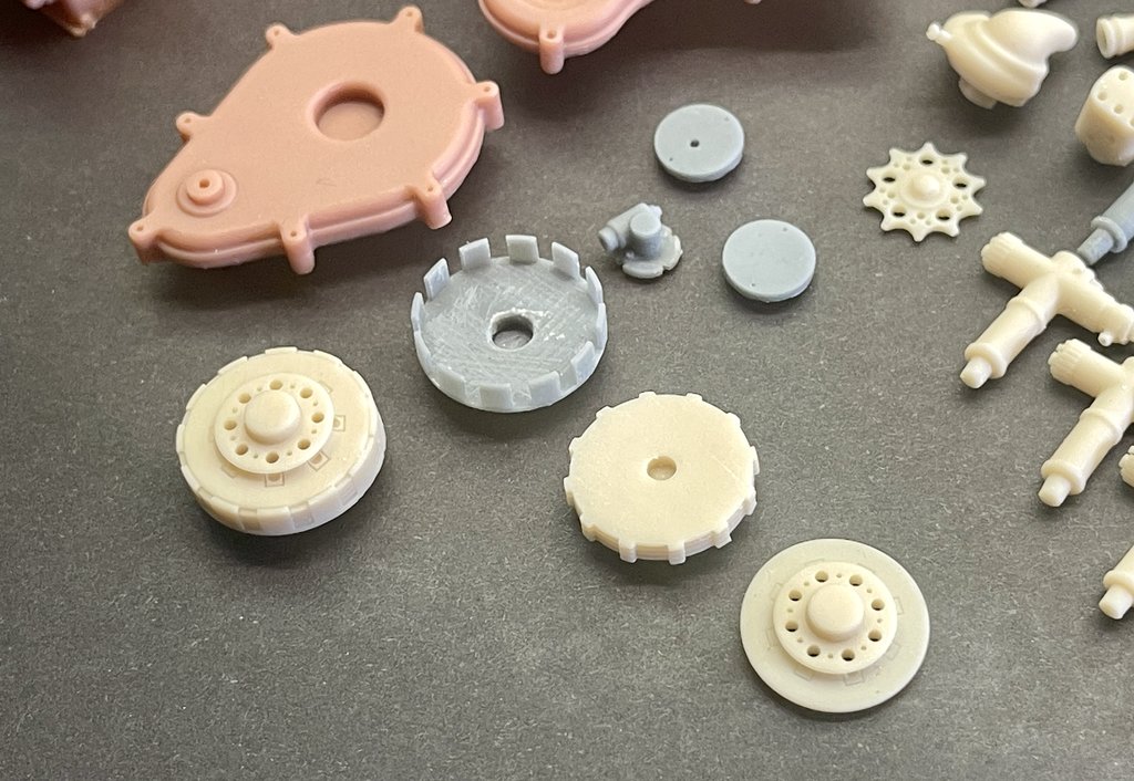

Ho previsto alcune opzioni come i dispositivi accensione e l'assemblaggio frizione in parti separate, per agevolare la finitura in materiali diversi e dare un boost al divertimento... al pari anche la bulloneria in numerosi tipi diversi è separata, da montare verniciata.

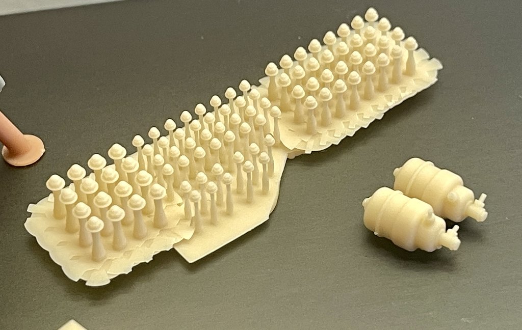

Un test di montaggio: vedrete due modelli diversi dove in uno ho testato anche l'assiemaggiodei leverismi acceleratore-carburatore dellorto SS20 (in questa moto senza le consuete due vaschette laterali, sostituite da una unica "vaschettona" per bancata ed in alcuni prototipi con vaschetta unica per tutti e 8 i carburatori.
E' un motore molto particolare, leggero e compatto, che riusciva a raggiungere regimi molto elevati: esteticamente si distingue per gli 8 piccoli Dellorto annegati nella "V" e per quel castello di leverismi che necomanda l'apertura.... Oltre a questo i materiali: magnesio a produsione, alluminio e leghe, parleremo più diffusamente dei materiali qui più avanti nel montaggio

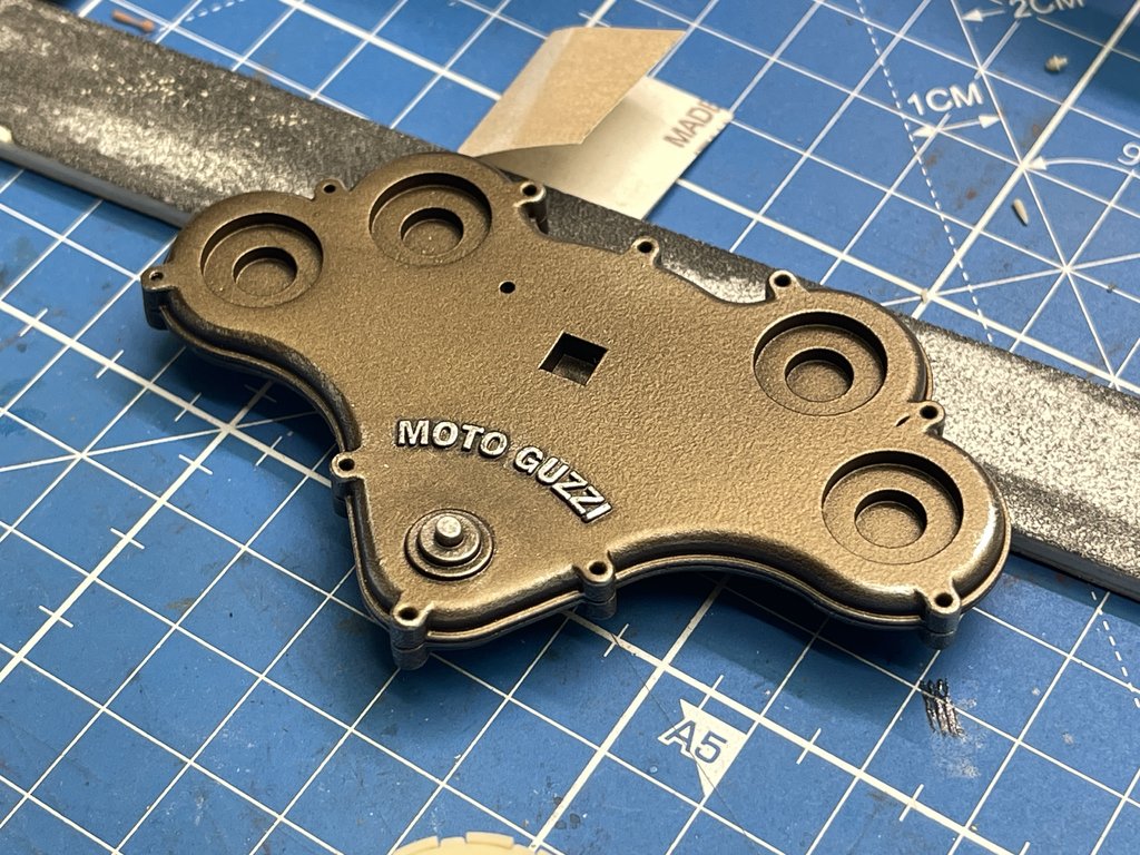

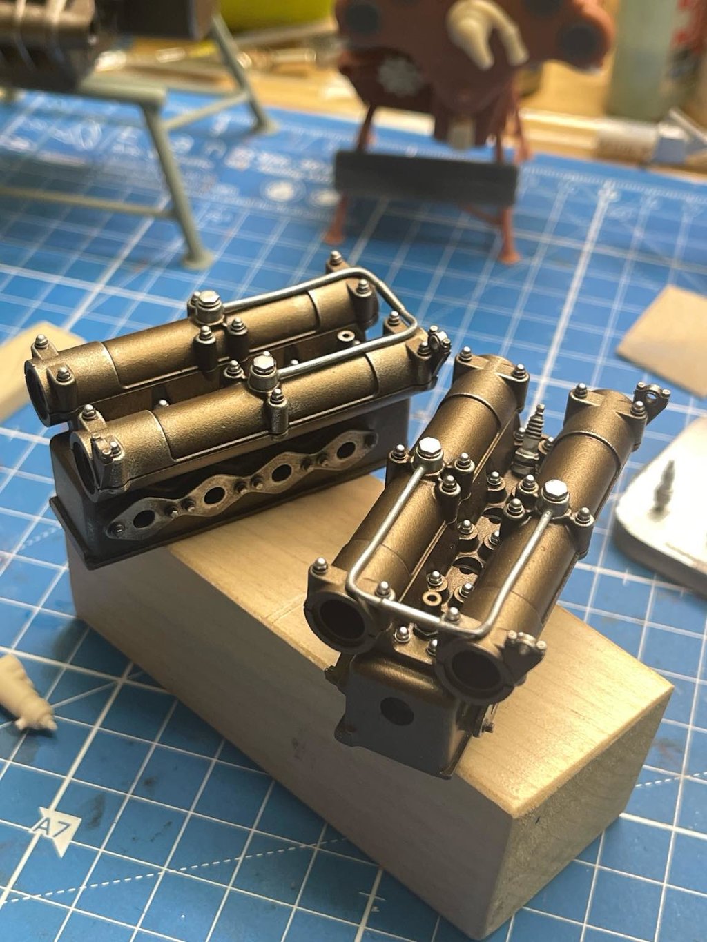

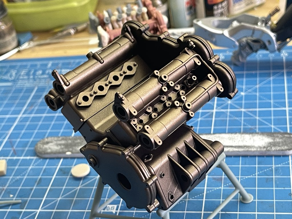

Unacosa che mi attizzava era lavorare sulla vernice protettiva del magnesio: sapevo due cose in croce e 'AI (aimè) m'è venuta incontro così:
https://www.google.com/search?client...agnesioanni+60
Il problema è stato affrontato varie volte, ad esempio nelletestate e nel blocco motore del Porsche 917, in alcune parti di F1 anni 70-80 ecc. Io avevo in mente un obiettivo: relativamente al modello forse il risultato più realistico è mescoleare poco gun metal con marroni e neri... edavere un grigio scuro con sfumature calde poco metallico.... Io volevo qualcosina di più croccante, che non dia l'aria di vecchio ferrovecchio al mio modello e che trasmetta l'idea di (rapportata agli anni 50..) tecnologia HI-End
Ho mescolato Bronzo AK (Extrememetal) con un tocco di Rame sempre della stessa serie e due belle puntine di pigmento ruggine in polvere Mig, così com'è senza solventi tanto gli AK sono belli liquidi.
La superficie è stata preparata con Primer in bombola Titan: non mi sonomai trovato con questi primer con kits ma sono eccezzionali per le parti stampate 3D. La "texture" un cicin arricciata tipica della fusione è stata cercata spruzzando con la bomboletta da distante in modo leggero dopo aver raggiunto la copertura.

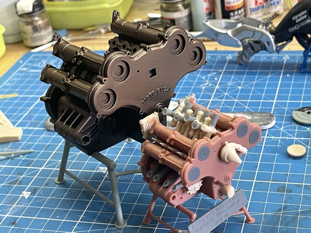

Notare la proporzione tra il motore in montaggio 1/6 ed il test di fitting in 1/9....

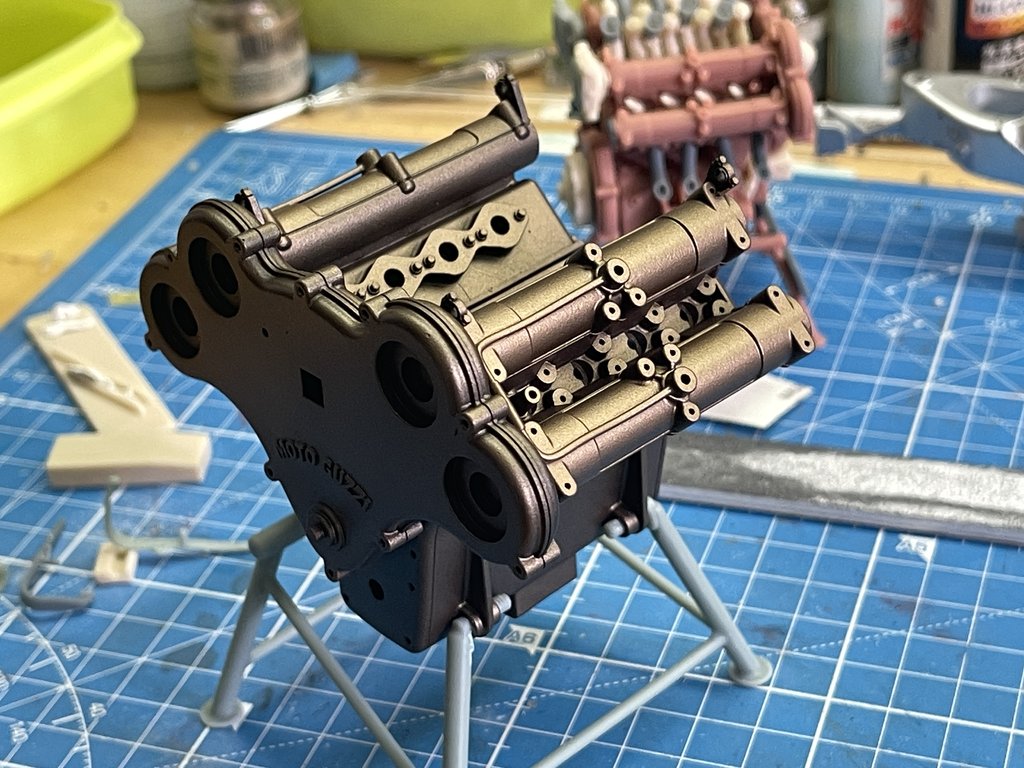

E' necessario dettagliare ora le testate con la bulloneria di fissaggio perchè nei successivi step di montaggio alcune sedi verranno accecate dagli alberi che comandano le camme dell'acceleratore.... Ho dato anche nleggero "quasi dry brush" concera AK true metal alluminio: cercavo l'effetto che ha l'anodizzazione quando dopo un pò si scolora e si rivelano spigoli e volumi. Ho iniziato anche ad ombreggiare con un pòdi panel liner nero le cavità dove a breve monteremo le candele.
