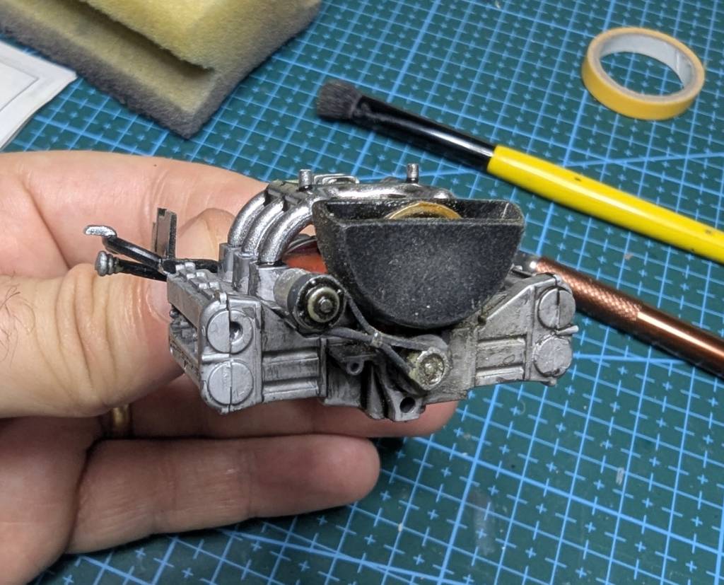

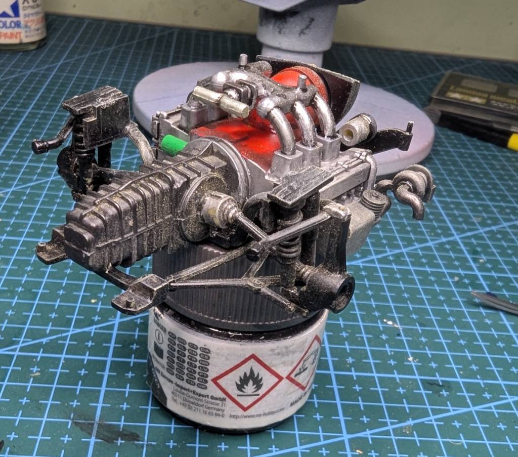

Motore in avanzamento inserito castello delle doppie sospensioni e trapezio di attacco al telaio, ho sabbiato e lavato ad olio le parti mi manca solo un po' di grasso qua' e là e con l'usura dovremmo esserci.
Intanto ho iniziato a prepararmi il giro fili partendo dai sei dello spinterogeno.
Considerato che tre di questi andranno a percorrere la campana della ventola, la misura prescelta è lo 0,4.
Come sempre, per questi scopi uso il cavo elastico trasparente ripassato in nero gomma e sabbiato a dovere.
Seguiranno misure maggiori per i cablaggi tra le teste.Allegato 453811Allegato 453812Allegato 453813Allegato 453814
Kaiser soze 24-10-25 10:19 PM
0,4x24=9.6 mm di diametro. Un po' tanto per un cavo dello spinterogeno....
Inviato dal mio motorola edge 40 neo utilizzando Tapatalk
Alucard 24-10-25 10:39 PM
2 allegato(i)
Originariamente inviata da Kaiser soze (Messaggio 1571636)
Tu dici Max? Potevo partire da 0,1 ma già 0,4 quasi spartiscono una volta montati.
Non mi sembrano fuori scala.Allegato 453815Allegato 453816
Kaiser soze 24-10-25 10:51 PM
Ehhh.... I numeri non mentono. Secondo me erano da montare quelli da 0.25 che forse sarebbero stati un buon compromesso.
il matte 24-10-25 10:54 PM
9 mm circa un cavo at della candela non è fuori scala, normalmente stiamo sugli 8 mm :winker:
Alucard 24-10-25 11:10 PM
Boh io ho guardato a fondo il vano motore della Dakar ed ero indeciso tra 0,3 e 0,4 ho scelto questi proprio perché li ho visti più grossi.
Magari è un'impressione sbagliata, ma la 959 stradale li ha visivamente più fini e lì sicuramente sarei andato di 0,2.
Alucard 24-10-25 11:13 PM
Questo è il motore della Dakar guardate i tre cavi che passano sopra la campana e ditemi voi.Allegato 453817
Kaiser soze 25-10-25 12:16 AM
Effettivamente sono grandini... Fa strano però pensare che siano quasi un centimetro di diametro....
