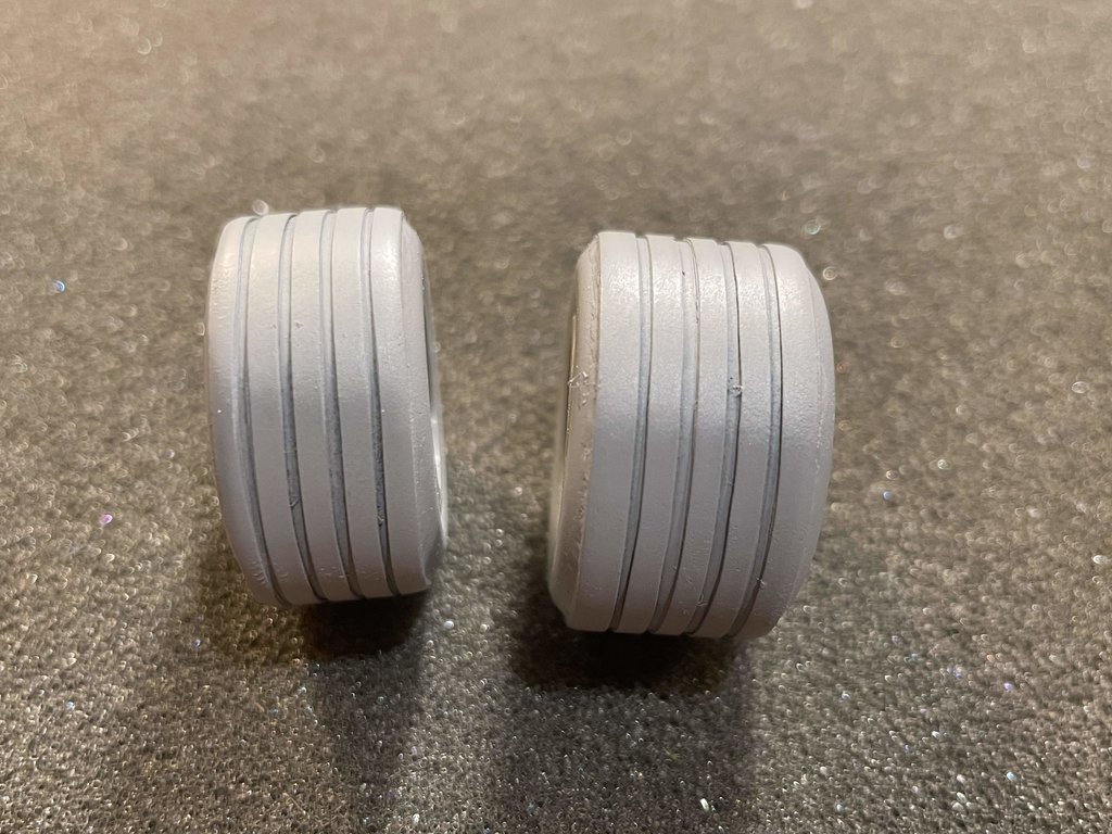

Ho iniziato dagli pneumatici, non so perché in revell hanno sempre avuto delle difficoltà a fare ste cavolo di ruote, quasi in tutti i kit sono proprio inguardabili…ora se avessi avuto una di quelle stampantine in 3D avrei fatto un progettino e non sarebbe stato un problema, non avendola e cercando in rete, le uniche ruote che ho trovato in resina le fa la gf model, ma sono solo per i kit che montano i cerchi oz, e inoltre le ho trovate solo su un sito che si fa pagare bene le spese per la consegna! E quindi modifichiamo, ho rimosso quanto più battistrada possibile rendendole praticamente slick, dopo di che ho incollato tutto intorno delle strisce di plasticard da 0,3 mm, e sempre con lo stesso fatto delle striscioline più piccole per creare le scanalature. Infine ho riempito il bordo sulla spalla con lo stucco bianco tamiya e dato il fondo.

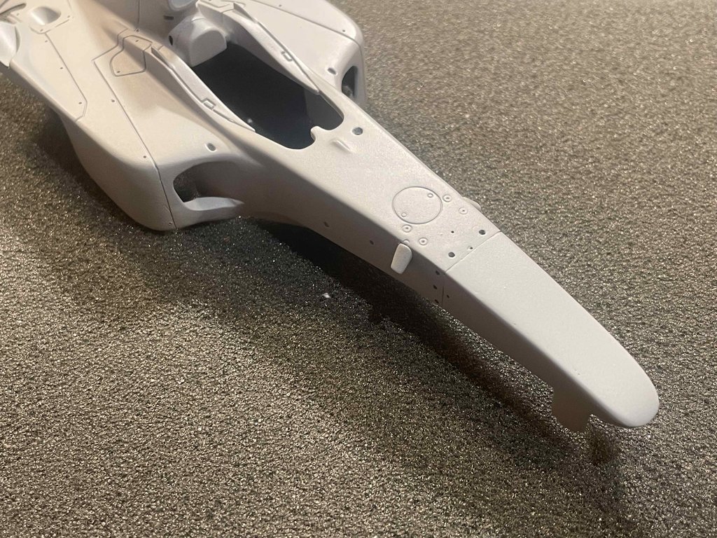

Passiamo quindi ad un’altro obbrobrio di questo kit, il musetto!
Viene proposto una sorta di versione force India 2010 per intenderci, completamente cannato in larghezza e altezza. Dopo aver tagliato dal corpo vettura il muso e la relativa parte inferiore, ho effettuato dei tagli paralleli a ridosso del bordo e rimosso due fettine di materiale, ho poi rincollato il tutto, riempito l’interno con lo stucco tamiya 2k, e cercato di dargli una forma più convincente. Ovviamente avendolo ridotto in larghezza ho dovuto tagliare e riposizionare i piloni di sostegno dell’ala, e spostare anche gli scassi sull’ala per evitare che facesse una orrenda forma ad A. Allegato 449481
Allegato 449482
Allegato 449483
Allegato 449484
Allegato 449485
Quindi mi sono concentrato sulla parte inferiore incollando il sotto scocca, facendo però delle prove col fondo tra le 2 parti c’era una bella finestra di 2 mm, ho quindi dovuto colmare questo spazio sempre con lo stucco, ho poi riempito anche gli scassi previsti per le sospensioni (che revell fa in pezzo unico), e ri sagomato anche l’imboccatura delle prese d’aria sulle pance laterali. Ho fatto diverse altre stuccature ancora da limare e lisciare. Quindi ho separato i braccetti superiori, inserito dei pin in plasticard, e spostato i fori di aggancio. Per completare il tutto ho aperto la presa d’aria per l’airbox. Ancora qualche giorno di carta vetro e dovrei riuscire a dare una prima mano di primer per verificare il tutto.

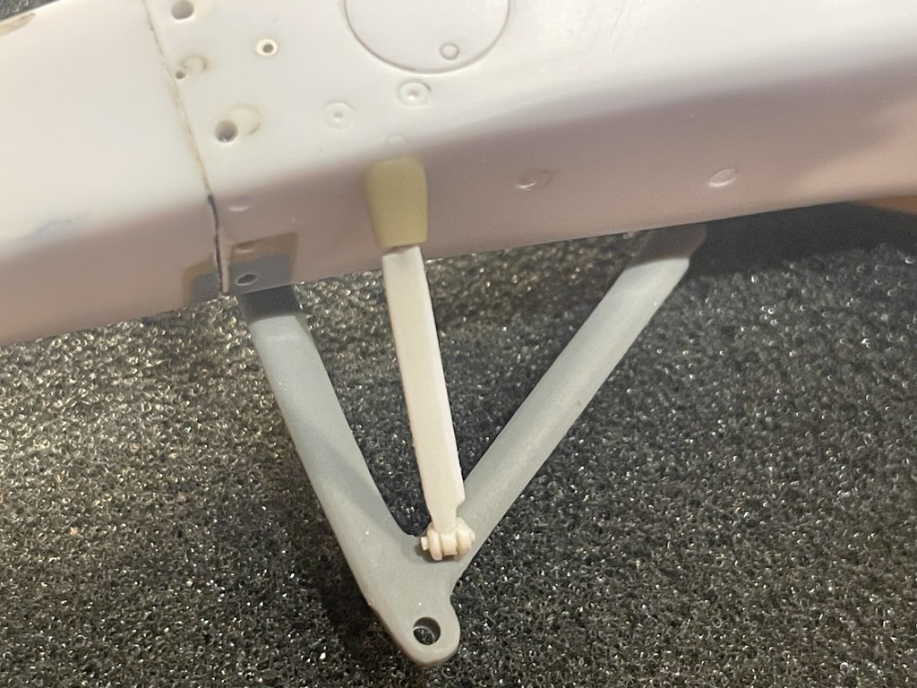

Dopo aver cartato gran parte delle stuccature, putty bianco su alcune zone, ciano e bicarbonato su altre, ho notato uno spessore eccessivo nella zona coca cola! Dal momento che veniva difficile arrivare in alcuni punti con le limette ho deciso di tagliare via il piastrone attorno agli scarichi e rifarlo completamente in lamierino di ottone…a volte mi piace anche complicarmi la vita. Sono passato poi alla zona sospensioni, diviso i bracci inferiori o ripetuto il lavoro fatto per quelli superiori, trovare il punto esatto dove effettuare i fori non è stato facile ma alla fine il collegamento è venuto bene. Per quanto riguarda invece i bracci degli ammortizzatori quelli del kit facevano particolarmente pena, ho recuperato tra i pezzi scartati un paio di braccetti in resina provenienti da un set della Top studio, tagliati e ridimensionati hanno decisamente valorizzato il tutto. Creati poi gli imbuti dove entrano nella carrozzeria ho inserito anche qui dei pin e fatto una prova di montaggio. Ora tocca ai cestelli dei freni e ai mozzi che saranno da realizzare da zero, per i deboli di cuore non vi mostro ciò che revell ha messo. Per concludere ho dato una prima mano di primer per capire un po’ se sto procedendo bene. A parte le linee dei pannelli che non intendo reincidere direi che sono molto soddisfatto, c’è giusto qualche punto da sistemare ma già rispetto a come era in partenza è decisamente un’altra cosa. Per il momento è tutto
