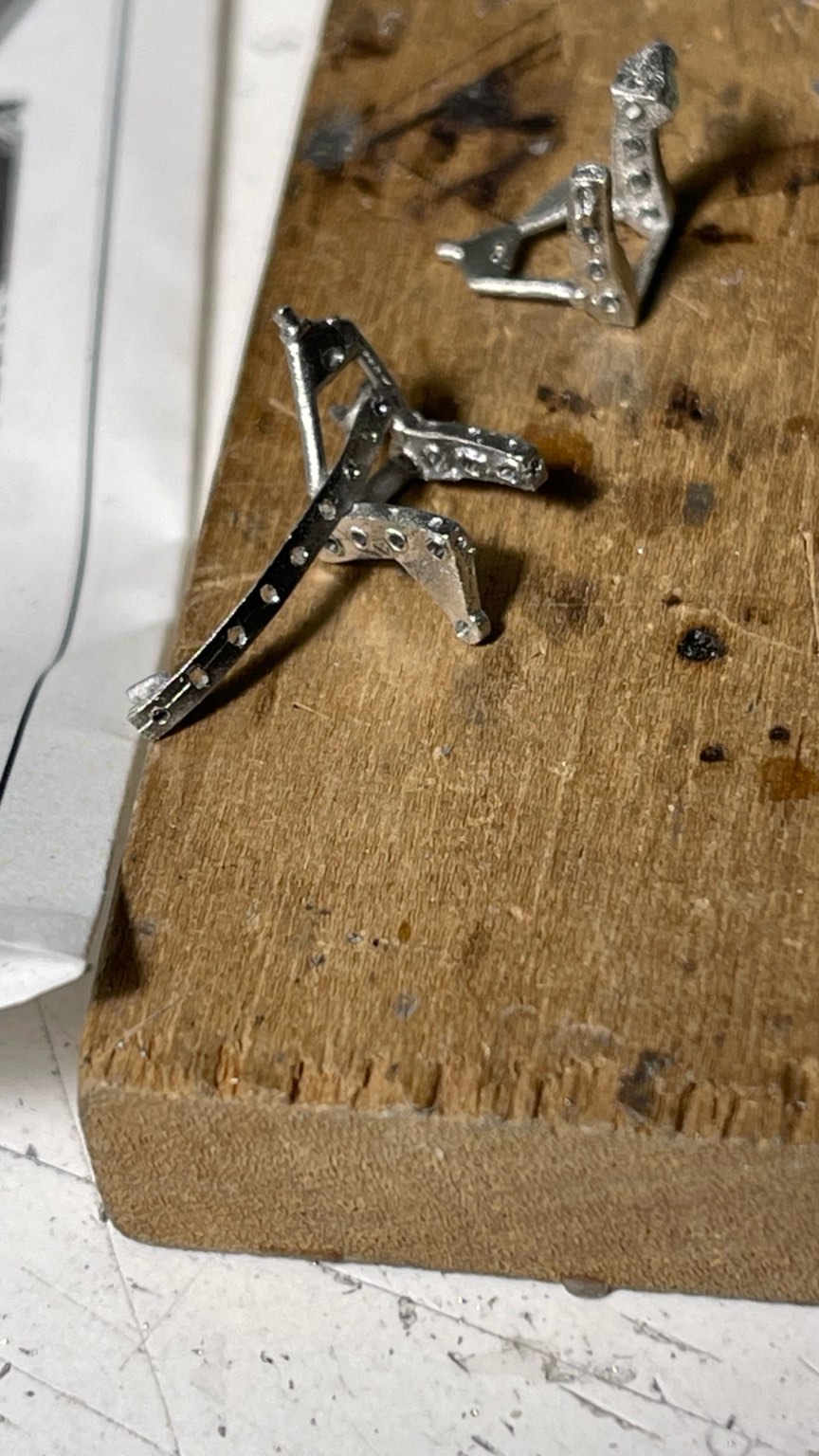

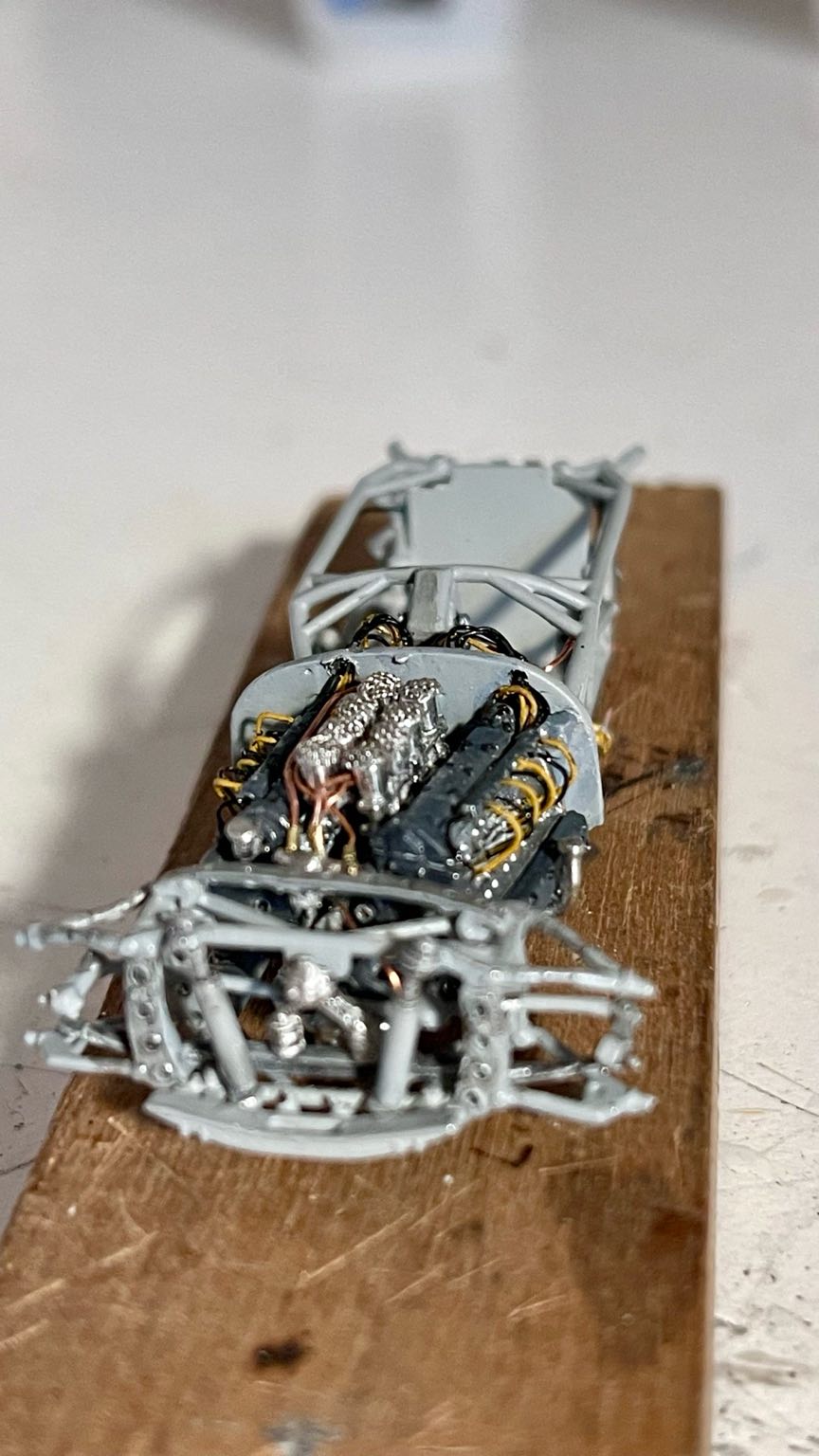

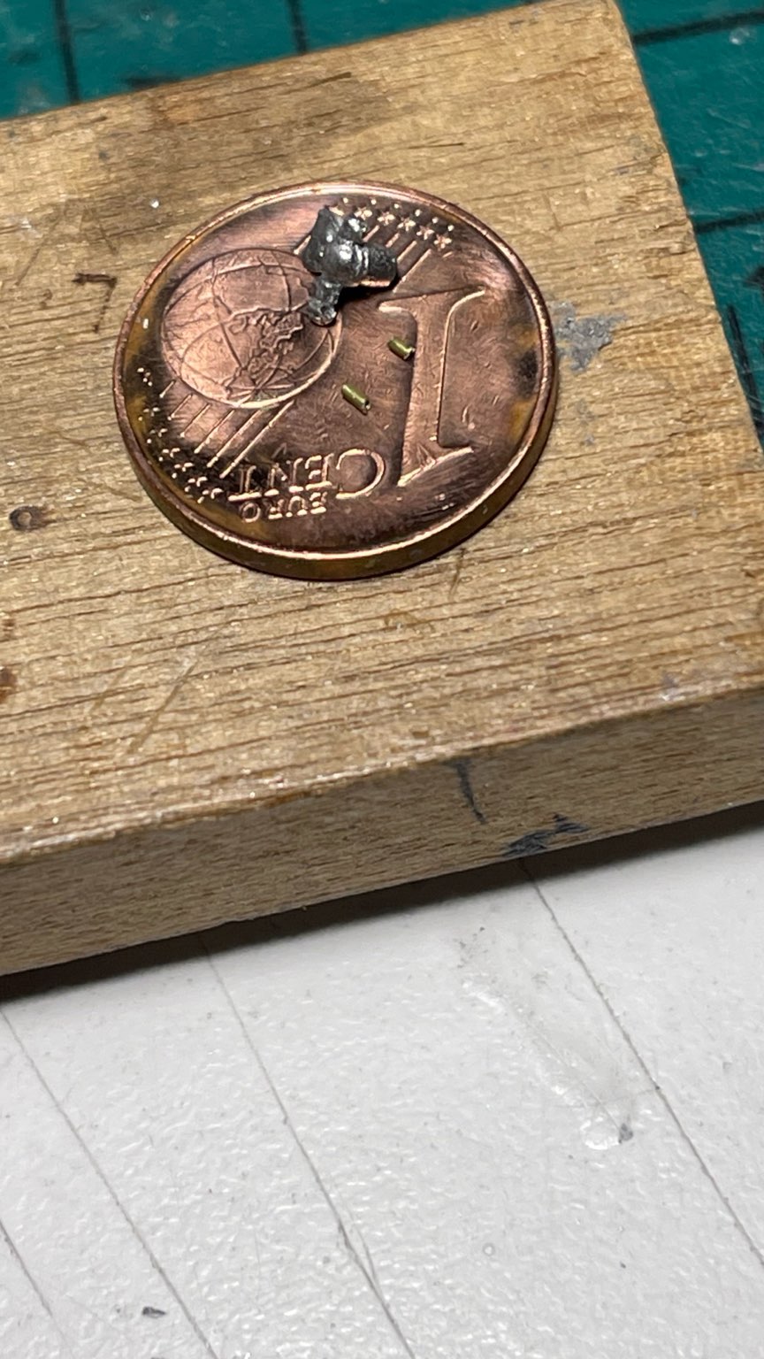

mral57 08-01-25 03:23 PM
Lancia D 50 MFH
6 allegato(i)
Sono partito con la gabbia del telaio, ripulendo e montando il tutto. Ma devo dire che le fusioni erano abbastanza buone. Sarebbe stato meglio se fossero state leggermente più sottili, ma mi rendo conto che in metallo bianco probabilmente non si può fare di più.

mral57 09-01-25 10:38 AM
Lancia D 50 MFH
Grazie Paolo e Diecast (a proposito, qual è il tuo nome?) per l’interesse. Devo dire che anch’io, pur avendo fatto diversi kit in questa scala sto avendo difficoltà in quanto ci sono pezzetti davvero molto piccoli e in più tendo a sostituire il piolino di aggancio (che è microscopico), tagliandolo e bucando il pezzetto piccolo con una punta da 0,4 per inserire un filo di rame da 0,35 più lungo in maniera tale da avere una tenuta che viceversa, secondo me non avrebbe assolutamente. Ecco un paio di esempi Allegato 442839

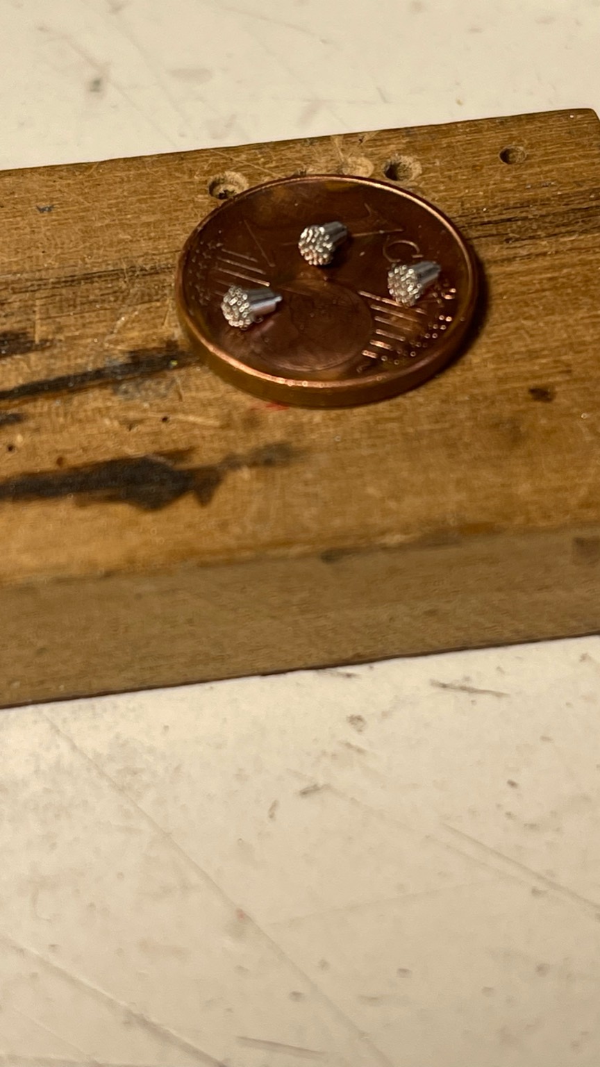

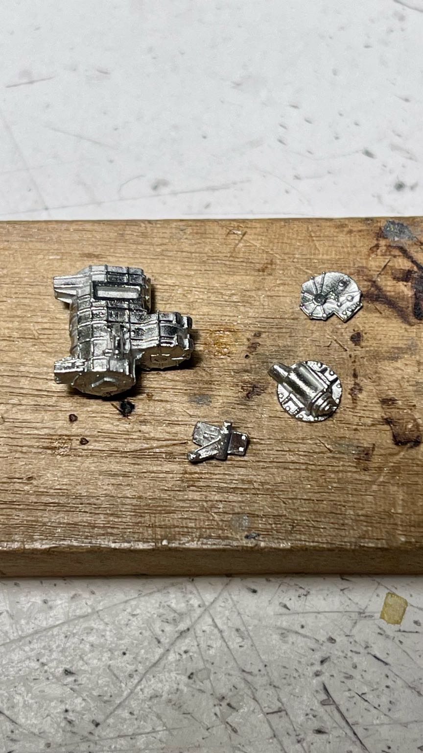

mral57 11-01-25 04:28 PM
Lancia D 50 MFH
5 allegato(i)
Ti ringrazio Maurizio… troppo buono.
E nell’ambito dei miglioramenti ho reso passanti i fori dei supporti delle sospensioni e poiché ovviamente aggiungerò i cavi delle candele, ho bucato i cilindri di distribuzione degli stessi ed anche realizzato le staffe di fissaggio ai coperchi delle testate dei suddetti cilindri (con due di striscioline di metallo a cui ho aggiunto dei rivetti, in realtà Ball Soldering da 0, 35 mm. ) Vi posto anche un paio di foto dei vari pezzi che compongono il motore, come vedete abbastanza dettagliato per questa scala.
Allegato 442907Allegato 442908Allegato 442909Allegato 442910Allegato 442911

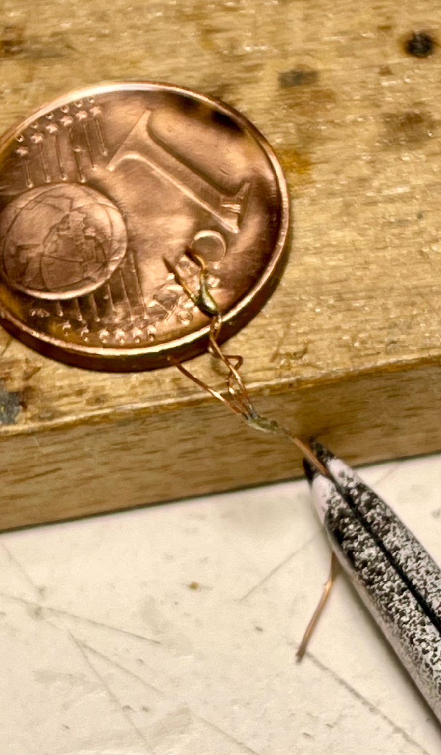

mral57 21-01-25 02:53 PM
12 allegato(i)
Ti ringrazio Paolo!
Sto cercando di riprodurre quanto più è possibile (anche cose che non si vedranno completamente o quasi) osservando immagini in rete e soprattutto il rolling chassis del modello CMC in 1:18. Riprodotte e montate ( con grosse difficoltà) anche le tubazioni che vanno a collegarsi ai carburatori. Completato l’avantreno e montato il cambio che ho verniciato con un oro molto molto pallido. Devo ancora montare i tromboncini di aspirazione a cui vorrei realizzare le retine da mettere sopra e che però sono piccolissime e quindi devo vedere un po’ come.
