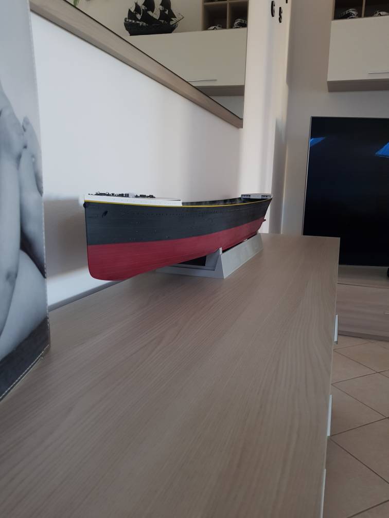

Salve a tutti,sto costruendo il Titanic in scala 1:200 della Trumpeter quello con la versione a LED,inoltre ho acquistato il kit aggiuntivo della KA Models.
Poi visto che il kit era sprovvisto di illuminazione delle classi,provvederò ad illuminare anche quella parte forando tutti gli oblò,e per dare un ulteriore realismo ( simulando i vetri ) inserirò in tutti gli oblò la fibra ottica da 3mm,2mm,1,5mm ed 1 mm di diametro.
( dovrò tutti passarli con carta abrasiva fino a renderli lucidi in entrambi i lati)
Ora entrate in ballo voi,utenti di modellismo,avrei bisogno dei vostri preziosi consigli man mano che andrò avanti nella costruzione,cercando di renderlo più fedele possibile ( ci sono delle finestre da aggiungere ed altre cose,ma non so in quale parte andranno aggiunte o dove fare le modifiche.)
Per fare l'illuminazione,ho verniciato lo scafo dei colori principali,( dopo non avrei potuto farlo) ho provveduto a fare tutti i fori per gli oblò,tagliato tutte le sezioni di fibra,passato la carta vetrata fine per renderli lucidi su entrambi i lati,ed ora li sto incollando ( non vi dico che lavorone ci è voluto )
Ecco alcune foto del lavoro svolto fino ad ora e del kit KA model.
Per adesso devo finire ancora di incollare la fibra.
NOTA: è da poco che mi sono appassionato a questo hobby,quindi abbiate pazienza se non sarò ai vosti livelli,ma l'impegno sarà massimo.

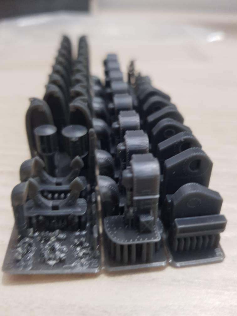

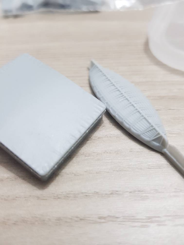

Ora però volevo chiedervi,visto che sarebbe la prima volta in cui dovrei attaccare dei pezzi cosi lunghi,che colla mi consigliate?
Io ho queste:
[NAVE] Trumpeter - Titanic 1:200 - Fotoincisioni KA Models-20220924_133437.jpg
Ma tutte non credo mi diano il tempo di passarle su tutti i bordi e poter incollare le basi ( le tamyia subito asciugano,la revell e la uhu sciolgono la colla )
Dopo dovrò inserire la fibrà agli oblò di poppa e di prua ( si illumina poco o per niente )
[NAVE] Trumpeter - Titanic 1:200 - Fotoincisioni KA Models-jpeg_20220924_200249_6960944260437605010.jpg [NAVE] Trumpeter - Titanic 1:200 - Fotoincisioni KA Models-jpeg_20220924_200328_8871018367989144829.jpg
Praticando dei fori nelle basi che attaccherò
NOTA: ho commesso alcuni errori,ho forato ed inserito la fibra in tutti gli oblò,ma ho letto da qualche parte che non tutti erano illuminati,ora vai a capire quali

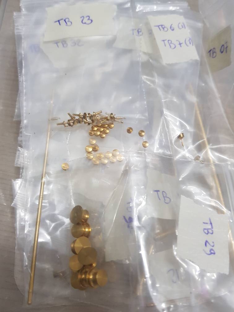

Salve a tutti,eccomi che riprendo,( causa lavoro che faccio il tempo non è molto in questo periodo )volevo chiedervi qualche consiglio,le luci che stanno sui ponti del titanic sono cosi :
[NAVE] Trumpeter - Titanic 1:200 - Fotoincisioni KA Models-screenshot_20221101-202601_drive.jpg
Mentre sui pezzi li vediamo cosi:
[NAVE] Trumpeter - Titanic 1:200 - Fotoincisioni KA Models-20221105_185226.jpg

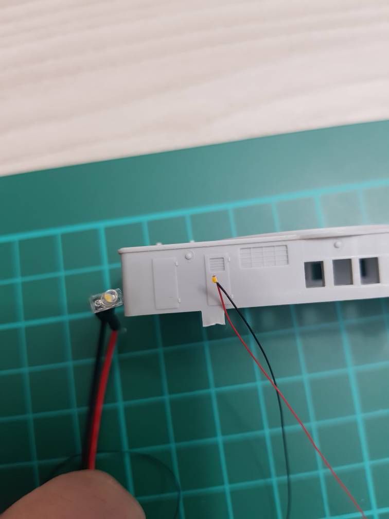

Io volevo inserire un led da 2 mm,ma non so,lo vedo troppo grande,altrimenti ci sarebbe quello da un millimetro.
[NAVE] Trumpeter - Titanic 1:200 - Fotoincisioni KA Models-20221105_185304.jpg
[NAVE] Trumpeter - Titanic 1:200 - Fotoincisioni KA Models-20221105_185543.jpg[NAVE] Trumpeter - Titanic 1:200 - Fotoincisioni KA Models-20221105_185749.jpg[NAVE] Trumpeter - Titanic 1:200 - Fotoincisioni KA Models-20221105_185854.jpg
Quello da due millimetri e tondo,e simulerebbe la luce,quello da un millimetro è piatto ed inoltre si vede il punto giallo.
Non so,voi cosa mi consigliate?
Avete alternative?
Da precisare,in tutta la struttura ci saranno 41 punti luce come la seconda foto.

Quello da 2 mm mi sembra troppo grosso, anche perché immagino che le luci esterne non é che facessero questa gran luce..

Il problema della luce non si pone perchè userò un regolatore per diminuire oppure aumentare a seconda dei casi.
Il problema e capire come replicare quelli della prima foto
Qualcuno sa dove acquistare tondini vuoti in ottone dal diametro di 1,5 mm?

Originariamente inviata da Pam&Fabio Visualizza il messaggio
guarda il catalogo Amati, hanno qualcosa che può fare al caso tuo
https://store.amatimodel.com/it/60-m...1/metalli-rame
