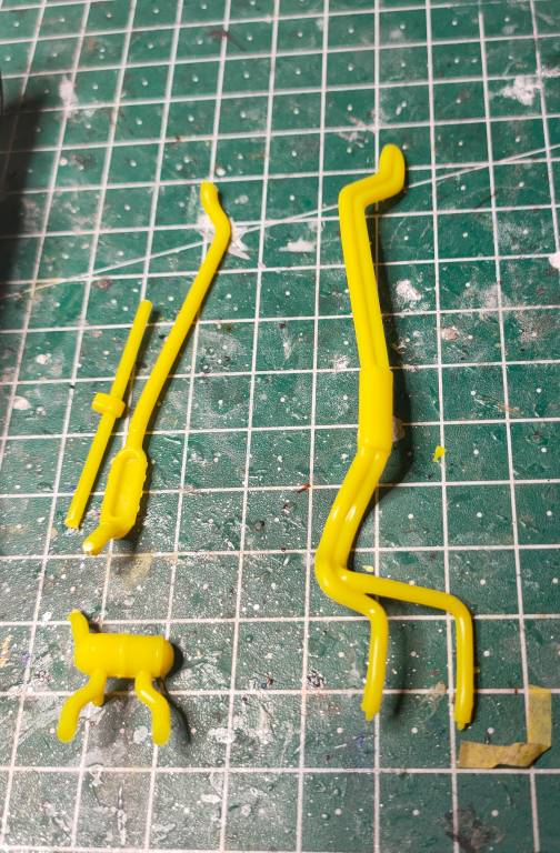

Ok la scatola forniva tre differenziali, tre alberi di trasmissione e tre scarichi ma a me non bastava così taglia e cuci, sega e lima, ho fatto un mix dei tre montando l'assetto basso della stradale la trasmissione della Dragster e lo scarico laterale.
Questa è la prova d'insieme.
Il tutto adesso andrà ben raccordato e stuccato prima di essere verniciato e attaccato al fondo.Allegato 408198Allegato 408199

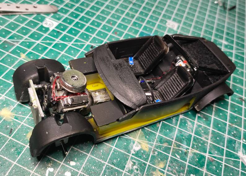

Alucard 21-07-22 08:34 PM
5 allegato(i)
E veniamo a piccoli ma molto significativi avanzamenti.
Ho terminato il fondo prevedendo l'assetto più largo e basso possibile (sarà ora da scegliere i cerchi).
Ho poi completato gli interni inserendo un semi roll-bar che ha la sola funzione di irrigidire il telaio.
Ho poi completato il motore con cablaggi e tuberie e l'ho posizionato in sede.

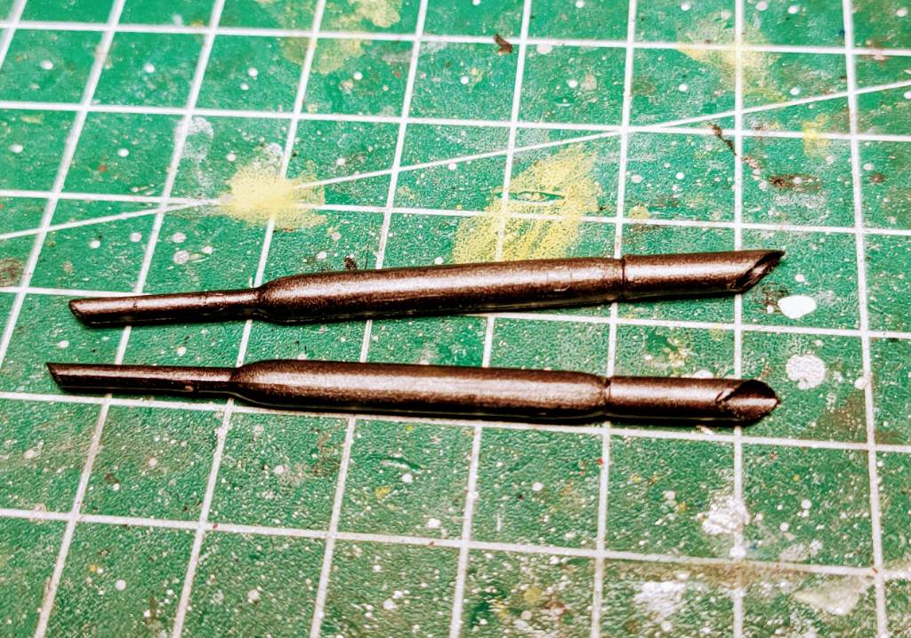

Gli scarichi laterali sono stati stuccati bruniti e colorati in ferro bruciato e andranno posizionati a kit finito per scegliere la giusta lunghezza e apertura.

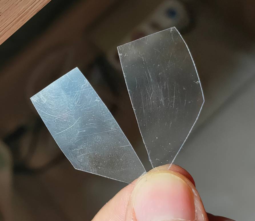

Considerato poi che non mi piacciono i kit con i finestrini aperti, mi sono ricreato le dime e li ho riprodotti in acetato, valuterò se poi li monterò parzialmente abbassati.
Direi che per ora è tutto [emoji847][emoji847][emoji847]
Allegato 408242Allegato 408243Allegato 1Allegato 408244Allegato 408245Allegato 408246

Non capisco che foto abbia caricato riposto quella mancante del motore inserito sul pianale.Allegato 408260
isidoro.giacone 22-07-22 12:39 PM
La ormai famosa e inquietante mini 4wd..comunque bel lavoro..
riccardozanelli 22-07-22 01:54 PM
Ciao Arturo, ti do una dritta se già non la conosci per rifare in questo caso i vetri ma vale anche per tutti i pezzi che devo essere fatti in serie.
Dopo che hai fatto il primo vetro, lo incolli su un pezzo di acetato con del nastro biadesivo.
Diventa quindi la dima per fare il secondo vetro che cosi sarà identico al primo.
Alucard 22-07-22 02:04 PM
Originariamente inviata da riccardozanelli (Messaggio 1530065)
Grazie mille Riccardo è una cosa che proverò e che mi tornerà utile sicuramente. In effetti adesso carteggiare due lastre di acetato così sottili per renderle uguali diventa un'operazione molto più difficoltosa, credo che li rifarò applicando il tuo metodo:bohk7ar:
