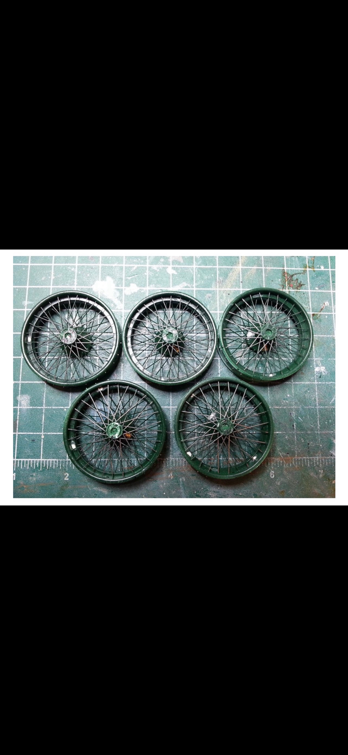

mral57 20-05-21 04:07 PM
Bentley Blower 4.5L supercharged Airfix 1:12
Grazie a tutti per gli incoraggiamenti e per la fiducia che riponete. In realtà io non ho assolutamente voglia di mollare,sto solo mettendo in conto l’eventualità di non riuscire a fare un buon modello (il ché guardando il kit, credetemi, ci sta tutta ) in maniera tale da non restare poi troppo deluso .
Intanto ho completato i 350 raggi e gli altrettanti nipples
Mirage quello che hai postato è effettivamente un bel modello anche se non ha cambiato le ruote… Ci proviamo dai.
Francesco hai ragione le ruote fanno abbastanza schifo come tutto il resto d’altro canto.
Il problema secondo me non sono tanto le due file di raggi ed anch’io ammesso di riuscirci , ne farò solo due, perché già non è affatto facile e mi complicherei ulteriormente la vita e poi una volta accostati i due cerchi che compongono la ruota, non dovrebbe stonare più di tanto e l’effetto finale dovrebbe essere più che accettabile anche se gli ordini di raggi sono solo due. A maggior ragione che il numero dei raggi,almeno quello, è corretto!!!

mral57 21-05-21 11:03 PM
Grazie Francesco, anche per le utilissime foto che mi hai inviato [emoji120][emoji120]
Nel frattempo ho completato la parte esterna del primo cerchione
Allegato 388913

mral57 22-05-21 10:17 PM
Grazie a tutti per gli apprezzamenti e l’interesse.
Si Mirage praticamente questi raggi corrispondono al sartiame dei velieri…ogni volta 1 milione di nodi , una rottura di palle cosmica!!!🤪🤪
mral57 24-05-21 11:05 AM
4 allegato(i)
La parte interna del cerchione richiede un bel po’ di tempo e di lavoro in più per tre ordini di motivi: 1) il bordo del cerchio è molto più spesso e quindi quando si fora, la plastica si scioglie più facilmente, 2) il bordo del mozzo dove fare i due fori è molto sottile e quindi bisogna stare parecchio attenti, 3) i raggi come dicevo sono 42 e non 28 come nella parte esterna.
Allegato 388993Allegato 388996
Comunque ecco il primo cerchione completo!!!
Allegato 388994Allegato 388997
