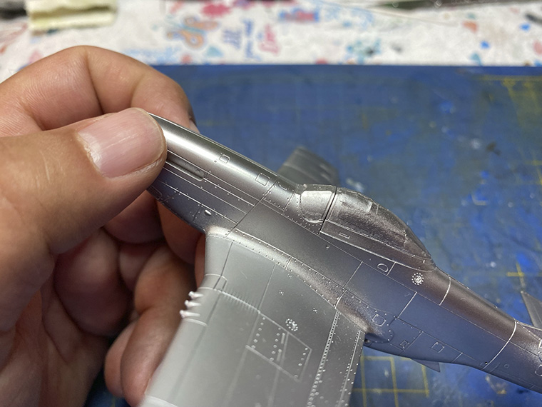

zaphod 06-07-21 07:42 AM
2 allegato(i)
riprendiamo da dove ci eravamo lasciati;
ho fatto diverse prove e abbinamenti, e il risultato che maggiormente mi aggrada è questo: ho verniciato la fusoliera in Alclad Polished Aluminium e le ali in Aluminium.
Il risultato mi soddisfa, la fusoliera ha una finitura più brillante rispetto alle ali.
Mi rendo conto che ottenere la stessa lucentezza che hanno le foto d'epoca senza ricorrere al cromo, evitando l'effetto "rubinetteria", è veramente complicato.
https://www.modellismo.net/forum/att...1&d=1625549658
mral57 06-07-21 08:45 AM
Gran bel risultato!!! Per il polished alluminium hai utilizzato sotto il nero lucido? Se sì, quello Alclad o cosa?
zaphod 06-07-21 02:55 PM
allora Mimmo, sopra il gloss black base Alclad ho dato il chrome Alclad, ma non ero soddisfatto del risultato, era troppo "cromo".
Allora ho provato a passargli sopra un panno morbido, ma non ero soddisfatto.
Ho dato quindi il polished aluminium direttamente sopra il chrome, nella parte centrale della fusoliera e l'alluminio sulle superfici delle ali.
mral57 06-07-21 06:38 PM
Originariamente inviata da zaphod (Messaggio 1510171)
Quindi anche sotto l’alluminio c’è il cromo? O ho capito male. Comunque ottimo risultato [emoji1303][emoji1303]
zaphod 06-07-21 07:03 PM
Si è proprio così. In realtà è stato un tentativo, perché non volevo aggiungere altri strati di vernice per evitare di assottigliare le pannellature, quindi volevo provare ad evitare di aggiungere il livello di nero; ho pensato che al limite lo avrei fatto solo se il risultato fosse stato peggiore. Invece devo dire che il risultato mi è sembrato valido. Quindi ricapitolando: primer grigio mr surfacer 1500, alclad gloss black base, alclad chrome, alclad polished alluminium,
