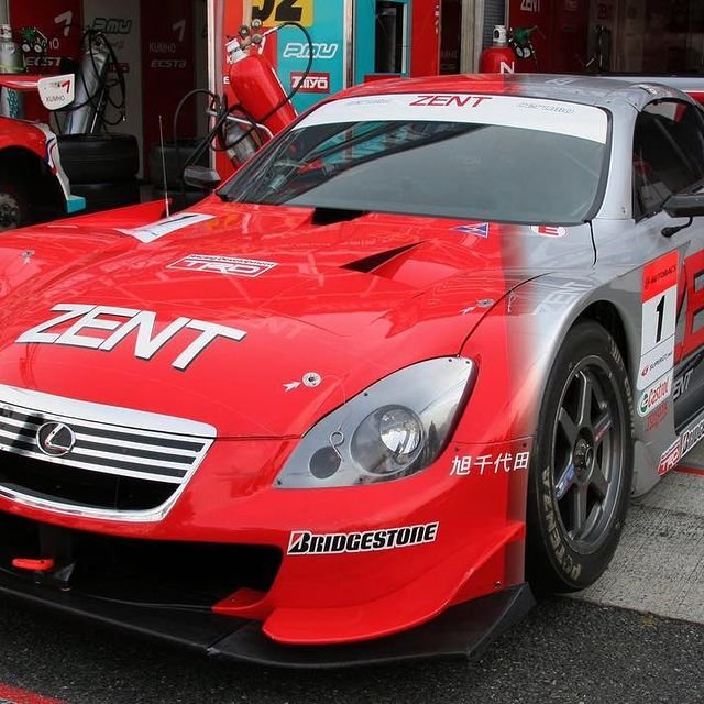

per la verniciatura ti dico come farei io:
http://www.modellismo.net/forum/atta...06228224_n.jpg
tenterei assolutamente di evitare le decals perché dovresti riuscire a replicare i colori perfetti altrimenti si vede la diferenza.
farei prima l'argento "a muzzo" andando a coprire anche un pochino la parte che poi sarà rossa, ma senza mascherare nulla (così eviti eventuali scalini)
poi maschererei la linea netta col nastro e darei il rosso.
una volta fatta la linea netta, smaschererei, e farei un altra mascheratura un po' rialzata (sull'argento). praticamente un foglio di carta attaccato alla carrozzeria ad 1-2mm di distanza (magari fai qualche prova su un cucchiaino o altre superfici per vedere l'effetto e regolarti) con del patafix o qualcosa che faccia spessore.
poi continui col rosso e il foglio staccato dalla carrozzeria ti consente di fare la sfumatura regolare e omogenea.
ovviamente bisogna cercare di dare la vernice sempre con la stessa angolazione (in modo che non si infili di più / di meno sotto alla mascheratura) e la mascheratura dev'essere tutta alla stessa distanza, ma se ne esce :lookahsisi5ih:
avevo visto una takata dome NSX fatta con questa tecnica e mi è rimasta abbastanza impressa perché ce l'ho da fare anche io :D

Sta livrea è una bella gatta da pelare.....cmq leggendo Penny credo sia il sistema migliore.

Grazie Penny!
In effetti ho avuto lo stesso tuo dubbio sulla differenza di colore tra decal e vernice (data su fondo bianco!) ma devo dire che dalle prove fatte i due colori sono quasi identici (almeno per quello che sembra a me...magari poi vi metto una foto!)
L'idea (se l'ho capita bene) può essere sicuramente valida... Provo a fare delle prove...
Cmq l'unica cosa che non credo sia ottimale è che il rosso cambia tonalità se dato sul silver (vedi i due cucchiai sotto!) quindi dovrei fare il contrario...
Vi faccio sapere cosa mi esce... grazie mille a tutti per l'aiuto!Allegato 384799
riccardozanelli 20-03-21 02:05 PM
Dato che è un modello laboratorio vale la pena fare delle prove anche se non ci si sente sicuri per alzare un pò l'asticella.
Il mio consiglio è dare il rosso, poi mascheri netto e dai l'argento.
Ora a mano libera fai la sfumatura.
Il segreto è crearla poco alla volta utilizzando il colore molto diluito.
Se qualcosa va storto puoi dare un velo di silver che tanto copre tutto e riprovare.
Come colore io userei un clear red, o al massimo mescola rosso e silver sino a che ti avvicini alla tonalità desiderata.

Avete ragione....ma c'ho una fifa blu di rovinare tutto...[emoji27] Vediamo come vanno quelle decal...mal che vada come mi avevano già consigliato posso dare del trasparente 2k sul quale provare a fare le sfumature...mal che vada poi dovrei poter cancellare senza rovinare il colore sotto... vediamo

Ecco la foto che vi avevo promesso...a me sembra che il colore più vicino a quello della decal sia il rosso dato su fondo bianco (dx) e nn sul silver (sx).Allegato 384854
bruno 20-03-21 09:50 PM
Per fare sfumature senza avere una mano da aerografista si possono usare patafix e nastro carta. Salsicciotto di patafix per tutta la lunghezza a spessore costante e nastro carta sopra e soprgente dal patafix.
Aerografo rigorosamente perpendicolare..

Ragazzi vi ringrazio tutti per la fiducia....mi state (lentamente!!!) Convincendo a buttarmi nella sfumata ad aerografo...
Ma andiamo per gradi: scocca mascherata e impacchettata...nel pomeriggio si va di silver.
Nel frattempo ho preparato un banchetto prova della tecnica che mi avete consigliato...patafix e carta sollevata di 1-2 mm dalla superficie sotto... è corretto? Ho capito bene?
Allegato 384882Allegato 384883Allegato 384884Allegato 384885
Pennywise 21-03-21 01:23 PM
Esattamente 💪 cerca di restare sempre perpendicolare alla linea fatta col nastro mentre spruzzi
AgoHF84 21-03-21 03:09 PM
Originariamente inviata da Pennywise (Messaggio 1503670)
Esattamente [emoji123] cerca di restare sempre perpendicolare alla linea fatta col nastro mentre spruzzi
perpendicolare alla linea ok ma rispetto alla superficie? Il getto deve infilarsi un po' sotto quella specie di tettoia di nastro giusto? Sto a 45 gradi?
bruno 21-03-21 03:38 PM
Piu lo spazio è elevato e piu c'è sfumatura.Devi stare perpendicolare a nastro e ovviamente a carrozzeria,dato che il nastro la segue.
AgoHF84 21-03-21 07:13 PM
Devo aver sbagliato qualcosa.... Non che non me lo aspettassi, ma devo capire cosa [emoji848][emoji848][emoji848]
Prima ho provato a stare perpendicolare alla superficie e mi è venuta una linea poco definita invece che una sfumatura.
Allora ho provato ad inclinarmi per fare entrare più getto sotto il nastro...il risultato è quello che vedete...non commentate che ci ho già pensato io..[emoji90][emoji90][emoji90][emoji90][emoji90]
Forse avrei dovuto allontanarmi invece di inclinarmi?
Qualcuno sa se c'è qualche video tutorial? Tipo "sfumature ad aerografo per deficienti"??? Mi sarebbe d'aiuto.
GrazieAllegato 384923
