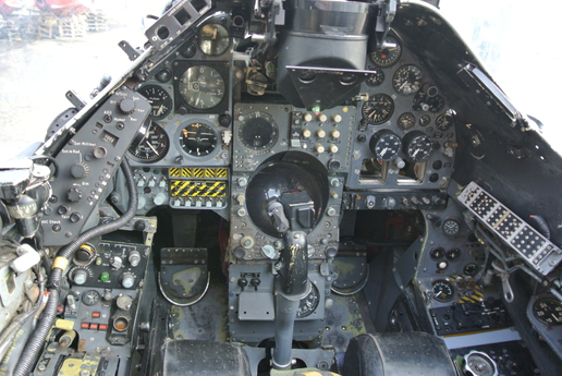

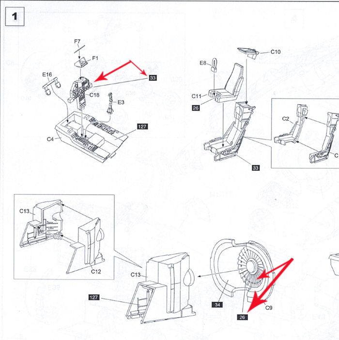

comincio con chiedere l'aiuto del pubblico, perchè secondo me nelle istruzioni ci sono molte imprecisioni relativamente ai colori.
i codici indicati sono Humbrol.
La strumentazioni in 33 flat black è errata, non ho trovato alcuna foto con la strumentazione nera
secondo problema, la turbina del compressore qui viene indicata addirittura in Humbrol 26 "Khaki gray" ! Ora non so se avete presente l'humbrol 26
ma in nessuna foto ho trovato le pale della turbina in marrone chiaro! Ci sono modelli recenti con un sabbia che vira al bianco, specie in modelli recenti e restaurati ma le foto che ho trovato io danno le pale della turbina in steel, magari sporcato ma steel non khaki.
Terzo dubbio, il seggiolino Martin Baker, le istruzioni lo danno nero. Io in realtà ho trovato un seggiolino nero solo in un esemplare restaurato con manichino esposto in un museo, ma il colore che invece sempre si intravede dall'esterno è un dark gray

Io non seguirei le istruzioni ma mi baserei sulle foto, serve più tempo ma il risultato sarà storicamente corretto. Riguardo al primo stadio del compressore (quel gran ventolone che si vede) lo farei simil titanio, come si vede nella prima foto.
si, assolutamente d'accordo, un AK extreme metal Titanium

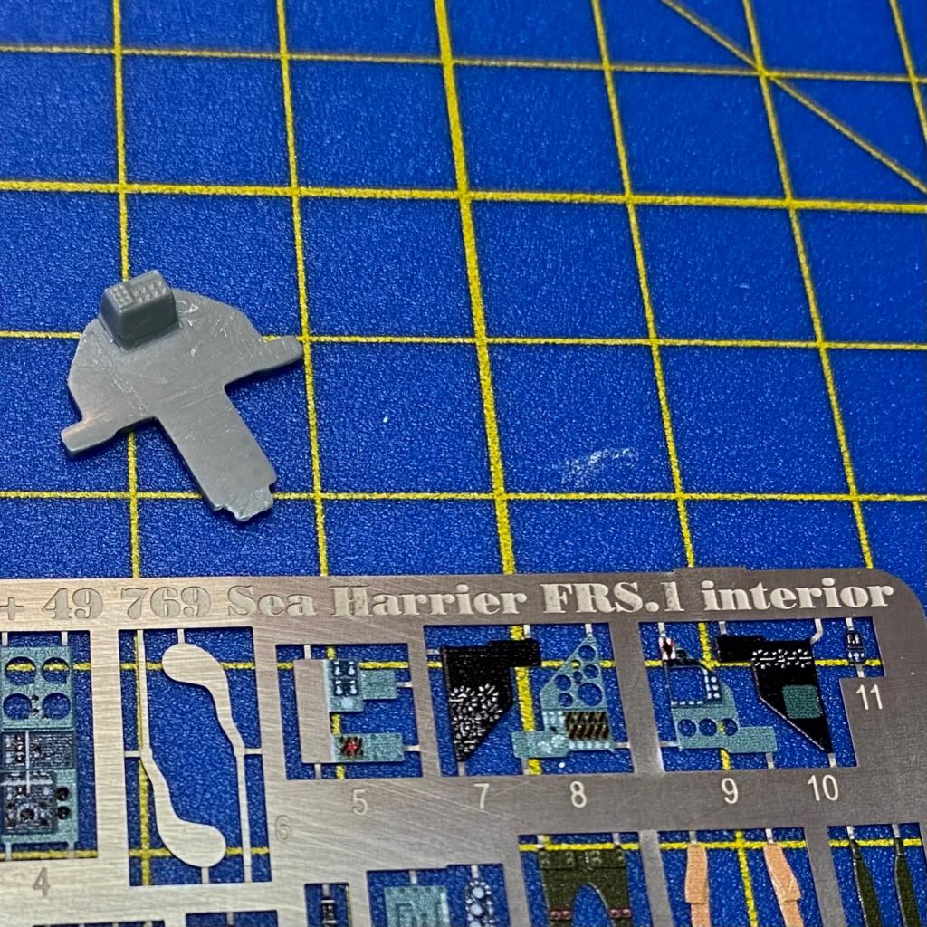

Discorso diverso per la strumentazione frontale, qui ho scelto di usare le fotoincisioni e "piallare" il kit

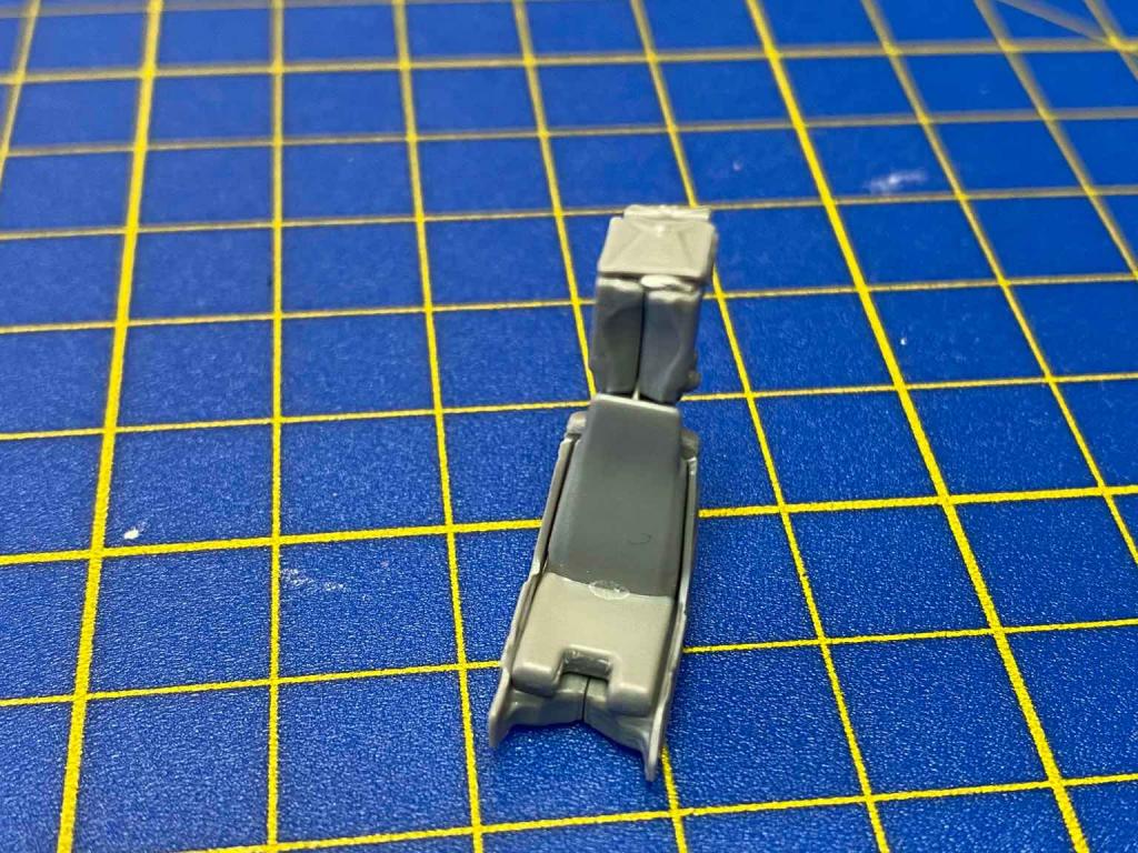

Il seggiolino.
Anche qui pochi problemi, se non quello di rifare il poggiatesta che finora è l'unica nota stonata

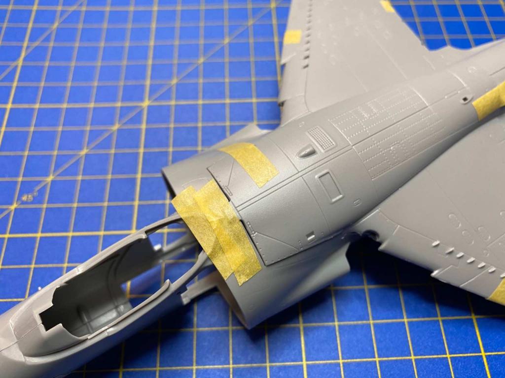

Altra prova a secco. Devo dire che la situazione è molto migliore di quanto mi aspettassi, non ci sono grossi problemi, bisogna solo riprendere la giunzione superiore delle ali alle spalle dell'abitacolo.
[AEREO] SEA HARRIER FRS1 - Kinetic 1/48-img_8393.jpg
[AEREO] SEA HARRIER FRS1 - Kinetic 1/48-img_8395.jpg
[AEREO] SEA HARRIER FRS1 - Kinetic 1/48-img_8394.jpg
[AEREO] SEA HARRIER FRS1 - Kinetic 1/48-img_8396.jpg
