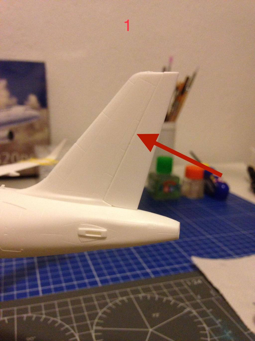

Ciao a tutti, allora, essendo il mio primo modello chiedo subito il vostro aiuto [emoji5]
ho iniziato facendo un accostamento a secco dei vari pezzi, combaciano molto bene, solo che mi ritrovo delle curvature in vari punti come potete vedere nelle foto, mi chiedevo per far sì che tornano nella corretta posizione, come posso fare?...scaldo la parte e piego leggermente nella posizione contraria?
Ho notato anche una grande fessura nella parte posteriore, però ok, magari la faccio presente poi, dopo la fase colla al momento delle stuccature [emoji4]
Scusate in anticipo, ma sentirete delle domande banali, però ecco, ho bisogno di supporto per prendere fiducia!
Grazie per l’attenzione, e a tutti coloro che mi vorranno aiutare!!
[emoji4]
Allegato 365744Allegato 365745Allegato 365746Allegato 365747Allegato 365748Allegato 365749

Scaldare e piegare è una buona idea (o usando un phon, o acqua calda). Per la fessura sulla deriva, metti la colla sui due bordi e poi tieni le due metà aderenti in posizione con una pinzetta (ad esempio una molletta per il bucato) o del nastro adesivo.

Ciao a tutti, alla fine ho risolto piegando piano piano con le mani, senza scaldare [emoji1]
Adesso ho incollato il tutto, sembra tutto ok, mi piace il risultato [emoji5] anche se devo pulire la colla fuori uscita dalle giunzioni, non so se ne ho messa troppa io o è normale, comunque spero di risolvere con un po’ di carta vetrata...
Del resto ho nuovi quesiti da porvi [emoji16] penso sia ora di stuccare, mi sono procurato questi stucchi (foto6), come mi consigliate darli? Così pastosi come nel tubetto o meglio diluirli? Cosa che ho visto fare su qualche video YouTube...
Riguardo le parti da stuccare, credo che la giunzione del timone (foto1) deve restare così...o la devo stuccare?...in alcune foto sembra tutto liscio lì dietro [emoji28]

Normalmente lo stucco si dà "da tubetto", dipende anche dalla dimensione della fessura da stuccare. Non stuccare la pannellatura tra deriva e timone, deve rimanere visibile come nella realtà (è una superficie mobile). Per gli stabilizzatori, prima devi rifinirli a misura, poi metti la decal ed infine li incolli al loro posto (volendo puoi tagliare la decal). Per i finestrini, va bene lo stucco, prima devi incollare dietro una striscia di plasticard che ti faccia da battuta e poi riempi i fori. Io sui miei liner li lascio, per la cronaca :)
