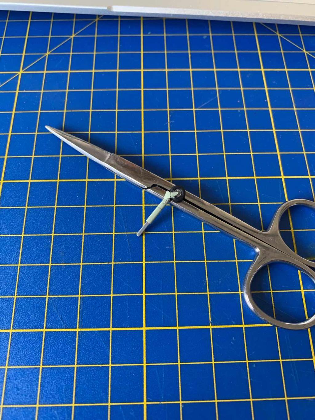

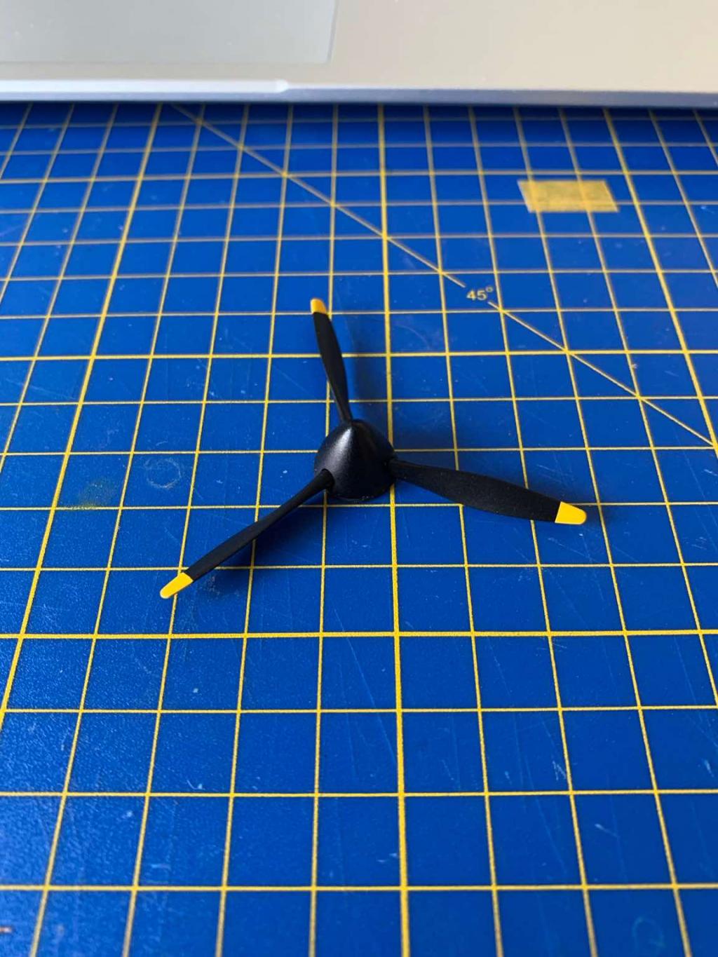

Signotnt 12-08-20 07:41 PM
3 allegato(i)
Procediamo lentamente ma procediamo.
Allegato 367841
Allegato 367842
Allegato 367843
