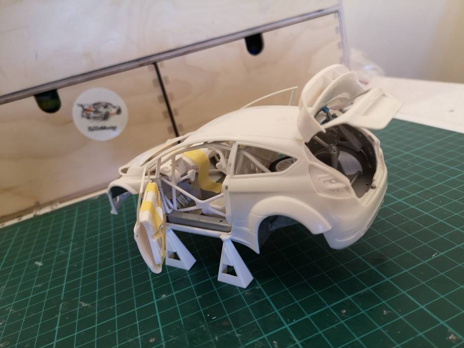

Ho deciso di aprire le porte che ho risolto usando la magia (magneti, in realtà non la magia) - e con alcuni magneti piatti 8x3x1mm e magneti cilindrici 5x2mm, le cerniere delle porte oscillano in posizione ma sono anche completamente rimovibili. Lo stivale che non ho potuto risolvere con i magneti, ma una nuova cerniera in scala 1/24 impostata da decalcas funziona abbastanza bene finora. Provenienti dal modello spot in Spagna (non li ho mai visti da nessun'altra parte) possono essere usati su questa build con magneti per rafforzare lo stivale quando sono aperti o chiusi, ma sembrano molto fragili da soli e non supportano il peso delle porte quando Li ho testati. Sfortunatamente non sembrano molto durevoli, ma finora funzionano su questa build. I cavalletti sono del kit Ford Focus Wrc simile, che viene fornito con le porte già rimosse. Stranamente voglio fare una sorta di diorama di 'azione' sulla ghiaia con quella macchina, quindi sto prendendo in prestito le tribune per questa build. Il bagagliaio interno e i davanzali delle porte non erano così difficili da graffiare come pensavo, ho solo provato un po 'alla volta con loro e hanno usato un sacco di riempimento per fare bene[AUTO] Ford fiesta wrc 2011 (belkits)-img_20200209_103105.jpeg[AUTO] Ford fiesta wrc 2011 (belkits)-img_20200209_103130.jpeg[AUTO] Ford fiesta wrc 2011 (belkits)-img_20200209_103205.jpeg[AUTO] Ford fiesta wrc 2011 (belkits)-img_20200209_103154.jpeg[AUTO] Ford fiesta wrc 2011 (belkits)-img_20200209_103140.jpeg[AUTO] Ford fiesta wrc 2011 (belkits)-img_20200120_144729.jpeg[AUTO] Ford fiesta wrc 2011 (belkits)-img_20200118_181158.jpeg

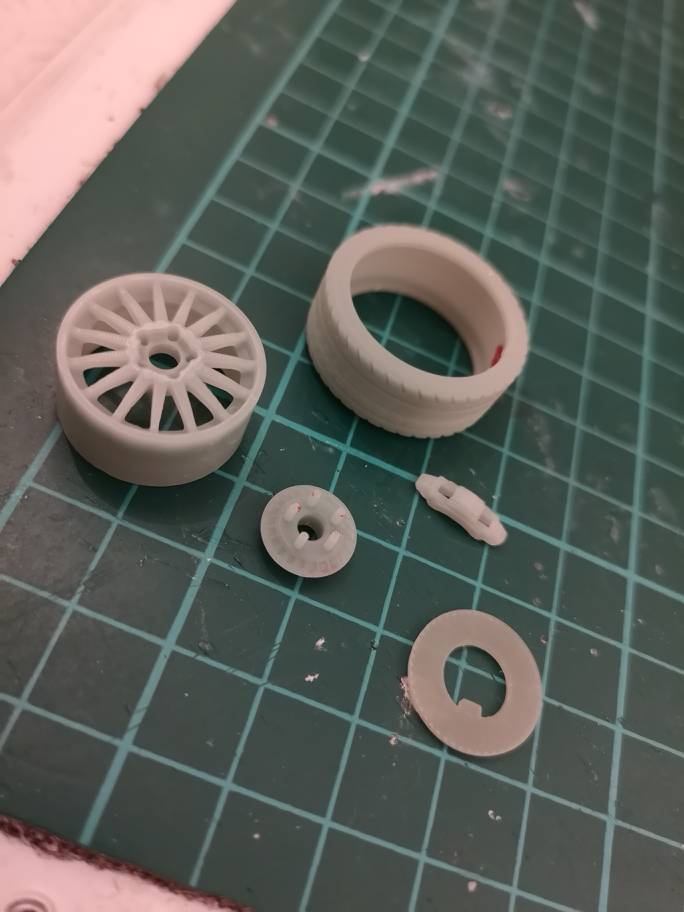

Le parti di sospensione hanno avuto bisogno di un aggiornamento con alcune molle economiche da ebay e un nuovo puntone da asta di plastica. Spero che alla fine si complimentino con le eccellenti parti del mozzo ruota KMP.
Ecco le parti di dettaglio KMP per un angolo, meno un mozzo di montaggio che è già incollato al gruppo di sospensione[AUTO] Ford fiesta wrc 2011 (belkits)-img_20200111_170029.jpeg[AUTO] Ford fiesta wrc 2011 (belkits)-img_20200118_181700.jpeg[AUTO] Ford fiesta wrc 2011 (belkits)-img_20200111_170043.jpeg[AUTO] Ford fiesta wrc 2011 (belkits)-img_20200209_171906.jpeg
Ecco le parti di dettaglio KMP per un angolo, meno un mozzo di montaggio che è già incollato al gruppo di sospensioneAllegato 351707Allegato 351708Allegato 351709Allegato 351710

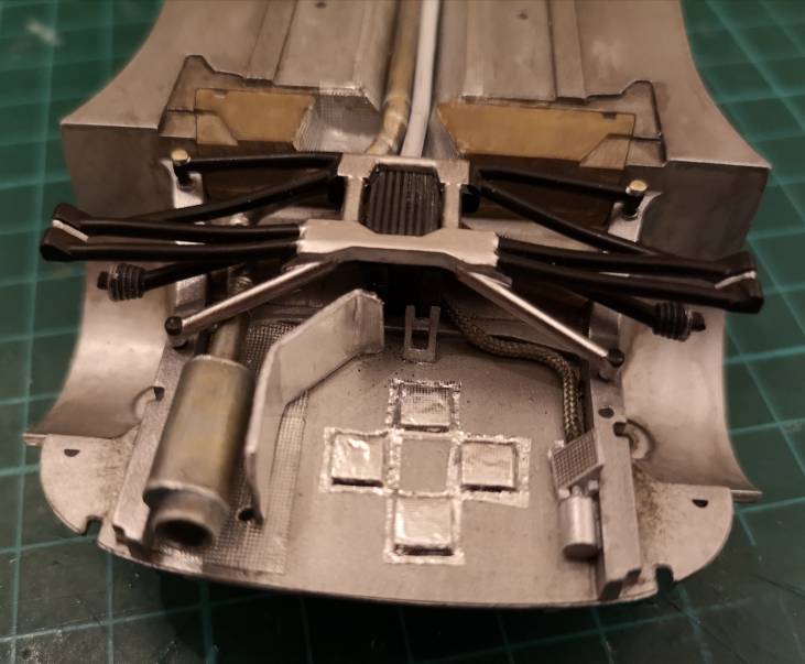

Ho avuto lo stesso problema nella parte posteriore del lato inferiore, una mancanza di dettagli. Le protezioni del pozzetto / sottoscocca sono destinate a coprire la maggior parte della zona posteriore.
Usando questa immagine di riferimento, ho costruito un piccolo dettaglio, solo per impedire che lo spazio fosse vuoto in quanto non intendo collegare necessariamente le protezioni ...
Ho usato quantità salutari di licenza artistica (come sempre) e ho incluso alcune funzionalità chiave nel miglior modo possibile.
Una volta che alcune delle altre parti del motore e delle sospensioni erano state verniciate, le ho attaccate. Ho lasciato gli ultimi pezzi sciolti per poter attaccare i mozzi delle ruote e le sospensioni ad ogni angolo[AUTO] Ford fiesta wrc 2011 (belkits)-img_20200213_221505.jpeg[AUTO] Ford fiesta wrc 2011 (belkits)-img_20200213_235244.jpeg[AUTO] Ford fiesta wrc 2011 (belkits)-img_20200213_235528.jpeg[AUTO] Ford fiesta wrc 2011 (belkits)-img_20200213_235601.jpeg[AUTO] Ford fiesta wrc 2011 (belkits)-img_20200213_235643.jpeg
Una volta che alcune delle altre parti del motore e delle sospensioni erano state verniciate, le ho attaccate. Ho lasciato gli ultimi pezzi sciolti per poter attaccare i mozzi delle ruote e le sospensioni ad ogni angoloAllegato 351711Allegato 351712Allegato 351713Allegato 351714Allegato 351715
Inviato con il mio CLT-L09 - Scarica l‘app del Forum di Modellismo.net
Il dettaglio inferiore dipinto e attaccato[AUTO] Ford fiesta wrc 2011 (belkits)-img_20200213_235314.jpeg[AUTO] Ford fiesta wrc 2011 (belkits)-img_20200213_233440.jpeg[AUTO] Ford fiesta wrc 2011 (belkits)-img_20200213_235503.jpeg

Alla fine ho ordinato i passaruota con dettagli e trama extra nell'arco stesso, e infine hanno i mozzi dei montanti in posizione, tra cui alcuni dettagli della linea del freno che continua attraverso le ruote posteriori verso l'interno dove sarà visibile ...
Ed ecco l'intero (forse) lato inferiore finito. Le protezioni del pozzetto saranno fuori dall'auto finita e in qualche modo esposte, non sono ancora sicuro ...
Sembra che ci sia voluta un'età per farli finire e al loro posto, sto avendo una serata libera e un drink![AUTO] Ford fiesta wrc 2011 (belkits)-img_20200222_163454.jpeg[AUTO] Ford fiesta wrc 2011 (belkits)-img_20200222_172552.jpeg[AUTO] Ford fiesta wrc 2011 (belkits)-img_20200222_171556.jpeg[AUTO] Ford fiesta wrc 2011 (belkits)-img_20200222_171842.jpeg[AUTO] Ford fiesta wrc 2011 (belkits)-img_20200222_172145.jpeg[AUTO] Ford fiesta wrc 2011 (belkits)-img_20200222_171511.jpeg[AUTO] Ford fiesta wrc 2011 (belkits)-img_20200222_171330.jpeg[AUTO] Ford fiesta wrc 2011 (belkits)-img_20200222_172249.jpeg[AUTO] Ford fiesta wrc 2011 (belkits)-img_20200222_172211.jpeg

Grazie per le belle parole mral57 E sì, le porte e il bagagliaio sono aperti.
Ho dei magneti in posizione per farmi aprire e chiuderli.
Puoi vedere le immagini all'inizio del post di compilazione, se ti piace?
