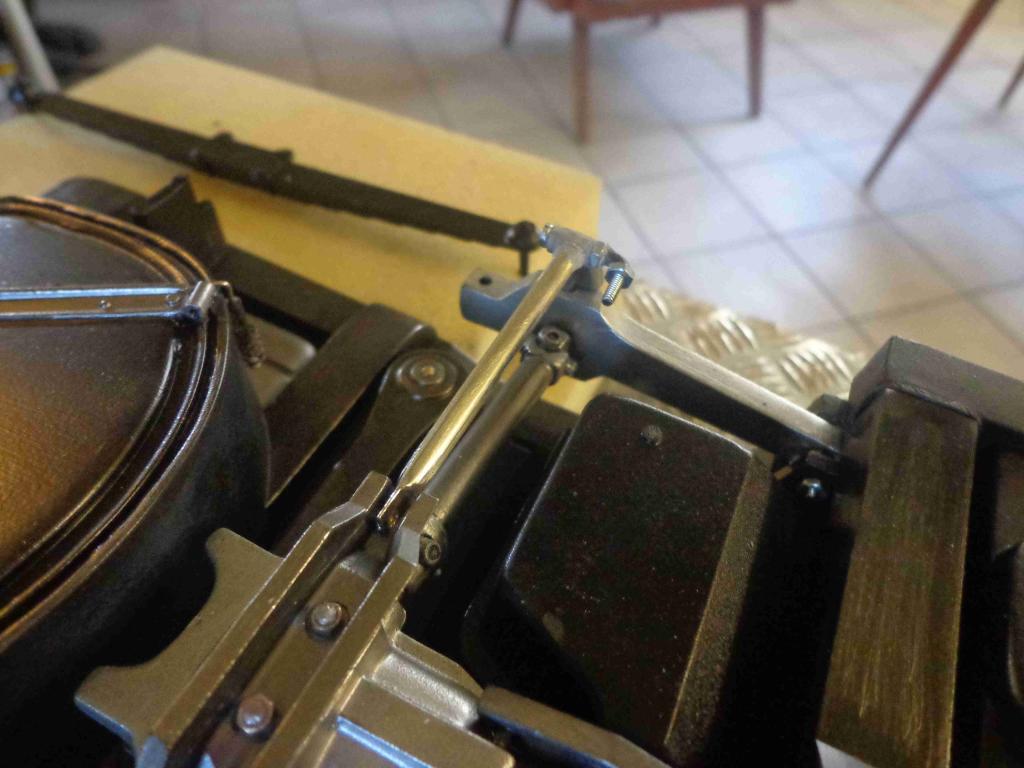

Vecchio 01-03-20, 06:14 PM   #132
L'avatar di mirage
Registrato dal: Mar 2015
residenza: Enna
Messaggi: 4,561
mirage inizia ad ingranare.
grazie di cuore a tutti ragazzi
cuntinuo i lavori sulle sospensioni, in primis ho creato la staffa per alloggiare la sospensione con la solita forcina per capelli...

Vecchio 01-03-20, 06:17 PM   #133
L'avatar di mirage
residenza: Enna
Messaggi: 4,561
...poi ho installato i bracci oscillanti modificati...
Corvette stingray 1965 Mirage Edition (Base Monogram 1/8)-dsc09246.jpg   Corvette stingray 1965 Mirage Edition (Base Monogram 1/8)-dsc09247.jpg   Corvette stingray 1965 Mirage Edition (Base Monogram 1/8)-dsc09248.jpg

Vecchio 01-03-20, 06:20 PM   #134
L'avatar di mirage
residenza: Enna
Messaggi: 4,561
...inserimento sospensioni e prova ammortizatori, funzionano.
