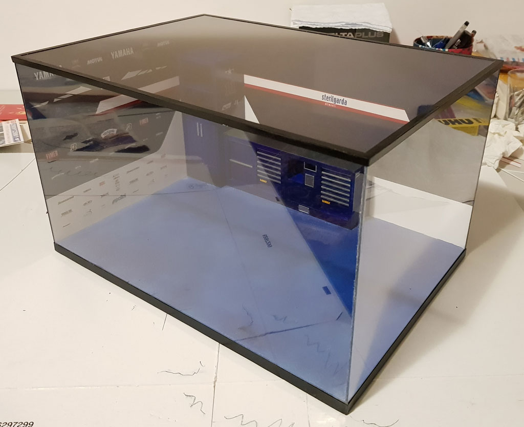

vetrinetta finita.
il coperchio è sempre una lastra di plexiglass da 2mm con i bordini in plasticard da 5mm di altezza per chiudere il tutto, i lati sono incollati con la base in legno. anche nella parte bassa ho messo una striscia di plasticad da 1cm di altezza. Prossimo step inserire la moto sul tavolo, entrambi già pronti, ed inserire i pezzi di carena già fatti. Mi mancano solo i lati che sono un disastro da fare.......

Hai creato una teca lineare, semplice ma impeccabile. Gran bel lavoro.
