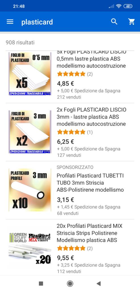

Quale profilo prendo?a fogli o a tubi?F86f30 sabre-screenshot_2020-03-23-21-48-18-222_com.ebay.mobile.jpeg

prendi delle "stripes" di diversi spessori e misure, se puoi.
Detto questo, io ho usato più volte anche la plastica dei supporti per le sim telefoniche

uno e l'altro, lo stucco per un danno così esteso, come ti hanno già detto, a lungo termine cederebbe.

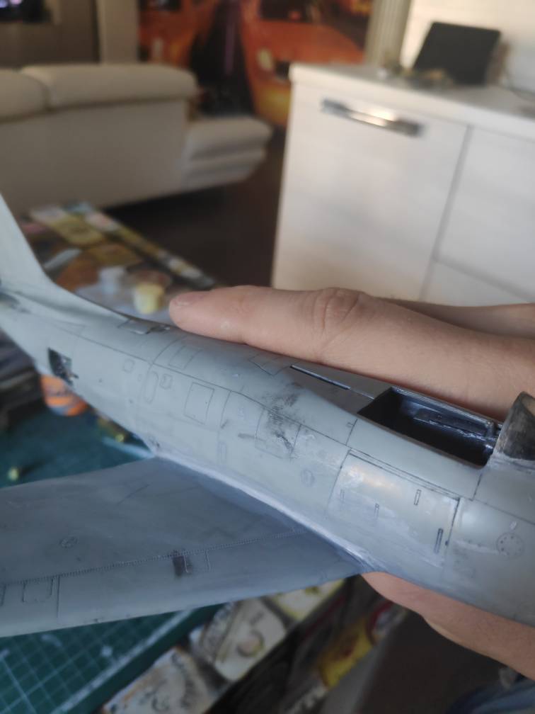

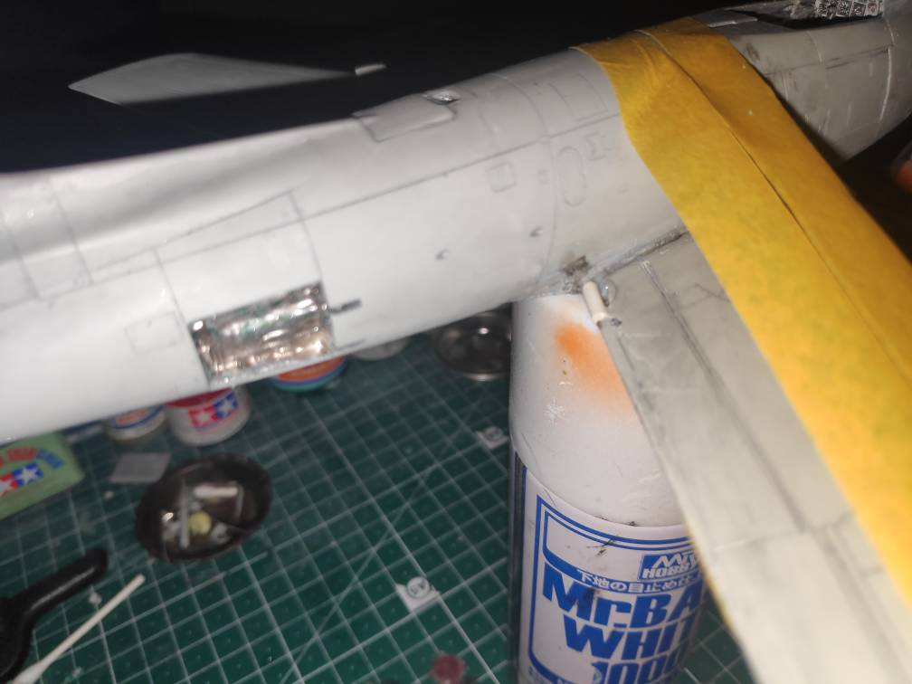

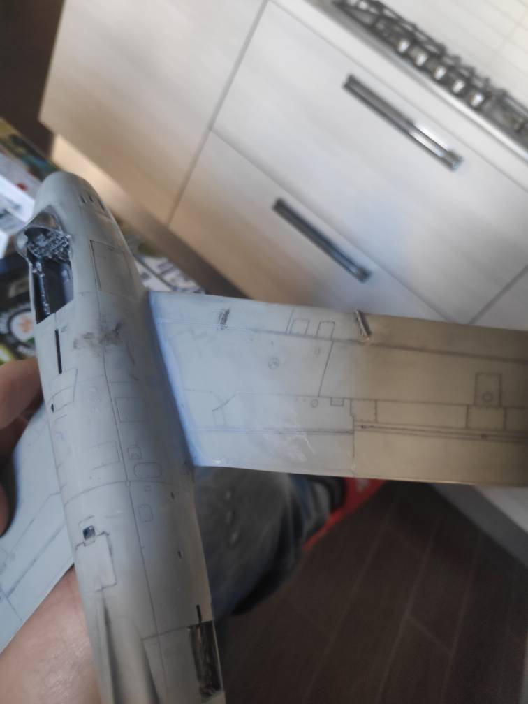

Ho incominciato i lavori di riparazione ma usando semplicemente i pezzi della sprue,ho unito l'ala con la fusoliera applicando delle barrette fini di plastica ,poi nell'attacco dell'ala anteriore ho applicato un pezzo che dopo aver incollato per bene lo modellerò con le lime come nella parte posteriore,ma quí ho applicato un pezzo (il.bastoncino del cotton fiok)x è una parte meno spessa ,domani li lavorerò per bene ed alla fine metterò lo stuccoF86f30 sabre-img_20200324_222051.jpegF86f30 sabre-img_20200324_220026.jpegF86f30 sabre-img_20200324_220018.jpeg

Ho ricostruito le zone mancanti e stuccato il tutto ,cosa nè pensate?F86f30 sabre-img_20200329_164316.jpegF86f30 sabre-img_20200329_164321.jpegF86f30 sabre-img_20200329_164329.jpeg

Bravo
Prima di riverniciare fai ancora un controllo accurato e magari dai una passata di primer o di grigio solo nelle zone di unione e di stuccatura così ti focalizzi su quelle parti sensibili dove qualsiasi difetto viene inesorabilmente evidenziato da una verniciatura metallizzata e in particolar modo alluminio o argento
