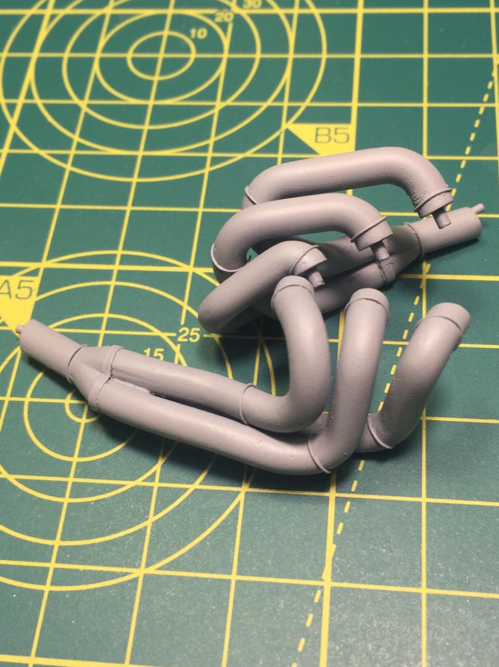

Ragazzi..tornando agli scarichi avrei bisogno di un parere..guardando le foto originali della 640 mi sembra che non si vedano saldature sugli scarichi..confermate?..sembrano un pezzo unico..magari qualcuno ha cultura da vendere e può darmi una mano...
Allego foto anche se poco nitida...

Ci sono ci sono. È impossibile curvare così un tubo unico sbatterebbe sulla piegatubi in 2090 modi Ferrari 640 (1989) Hiro 1/12-img_6517.jpg

Ci sono, ma sono sottilissime...
Ma tu le hai "riprese" dai pezzi del kit o ti sei immaginato dove potrebbero essere?

Originariamente inviata da Riccardo64 Visualizza il messaggio
..ho provato ad immaginarle...il kit non fornisce nulla..nemmeno tracce sul pezzo..
..in effetti guardando i pezzi primerizzati (di cui non ho ancora messo foto) non mi convincono..troppo ciccioni...
ho usato un filetto molto sottile...prima del primer non mi sembrava male..ma dopo l'effetto cambia...

Ci sono ci sono. È impossibile curvare così un tubo unico sbatterebbe sulla piegatubi in 2090 modi Allegato 345027
Immaginavo!..ma anche dalla tua foto praticamente non si vedono!
in effetti ingrandendo molto l'immagine si nota qualcosa...mi serve un filettino sottilissimo...oppure stavo pensando di simularle con un segno sullo scarico..
praticamente facendo un'incisione sottile che dia l'effetto saldatura...cagata?..che dite?...

Dal vero le saldature erano molto sottili, con poco spessore.
Secondo me in scala 1/12 non sono neppure visibili o, al massimo, va benissimo un "segno" come dici tu per far capire che sono composti da più sezioni di tubo.
Fare cordoni sporgenti è troppo fuori scala, però un segno ci vuole per pagare l'occhio (tutto liscio sembrerebbe un pò giocattoloso, anche se reale).

Mah, secondo me non so fino a che punto vale la pena riprodurle. In ogni caso perché non provi a lisciare in quei punti,gli scarichi già primerizzati e vedi un po’ come ti sembrano dopo un’altra leggera passata di primer. Intanto ancora tanti complimenti per il tuo bellissimo lavoro

..ecco il risultato dopo una mano molto grezza di primer..
Ferrari 640 (1989) Hiro 1/12-img_3729.jpg
Ferrari 640 (1989) Hiro 1/12-img_3732.jpg
..pulizia a parte..le saldature sono troppo evidenti..
Mi era venuta in mente un’altra idea...provare a togliere i filetti, pulire il tutto con un po’ di carta fine e sfruttare le tracce lasciate dai filetti stessi per simulare una saldatura..passandoci sopra altro primer ad aerografo dovrebbe rimanere una differenza in quei punti..sicuramente più fine di quella che si vede adesso...
Che dite?

Io taglierei delle striscioline di alluminio adesivo; si tagliano bene anche finissime. Se anche così è troppo evidente farei la saldatura solo col colore per appagare l’occhio

Allora Step, guardando le tue foto non credo che il mio consiglio sia attuabile e questo da un lato per la posizione un po’ scomoda in cui il filo è posizionato e dall’altro in quanto non mi pare perfettamente aderente allo scarico. Io continuo a sostenere che non mi pare necessario,ma in ogni caso visto che da quello che capisco ci tieni ho voluto fare una prova e cioè ho attorcigliato attorno a un tubetto di plastica di circa 6 mm. 2 fili in rame uno più grosso da 0,15 mm ed uno più sottile che penso sia inferiore a 0,1 mm . Una volta primerizzato, questo è il risultato. Forse potrebbe andare bene quello da 0,1, che secondo me va ulteriormente assottigliato prima di metterlo in posizione. Ferrari 640 (1989) Hiro 1/12-img_8440.jpgFerrari 640 (1989) Hiro 1/12-img_8441.jpgFerrari 640 (1989) Hiro 1/12-img_8432.jpgFerrari 640 (1989) Hiro 1/12-img_8434.jpgFerrari 640 (1989) Hiro 1/12-img_8435.jpg
Il filo deve essere molto aderente allo scarico prendendo i due capi con una pinza ed attorcigliandoli in un punto non visibile
