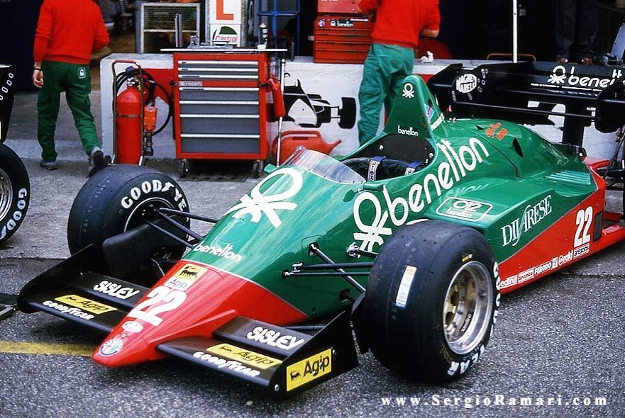

Anche se ti avevo già scritto avevo scordato questo bellissimo WIP!
Ti posso chiedere che colori hai usato?
Io per il verde ho visto che dovrebbe essere il Verde Segnale, che Tamiya non ha.
Dovrebbe essere vicino al RAL6032. Io ho trovato il RAL6024 che a sua volta si avvicina...
Il rosso invece?
Ultima domanda: con che sequenza hai dato i colori? Prima verde, poi rosso?
Ciao e complimenti!

Ciao! Ho usato il verde creato apposta da zero paint, il rosso è un normalissimo ts8 Tamiya....
Ho prima dato il bianco poi mascherato prima il rosso e poi il verde, considera che nei montati anche la riga bianca è verniciata e non decalcomania
Grazie mille.
Vedrò cosa esce con il RAL che ho comprato...
Per la riga a me sembra dalle immagini (ma è difficile dirlo) che sia argentata... pensavo di usare filetti di decal.
Poi vedo da alcune immagini che c'è proprio uno scalino tra verde e rosso, come se il rosso fosse dato sopra il verde (il rosso fa lo scalino)...
Ma temo che con un fondo verde scuro il rosso verrebbe molto spento...
Non è argentata, è un adesivo bianco messo sopra il rosso e il verde, non perfettamente coprente.

Non conosco molto bene la versione che ha corso nell'85.
Mi sono concentrato sulla versione che ha corso Italia e Austria a fine 1984 e in quelle occasioni la striscia sembra argentata, il colore cambia seguendo la curvatura della carrozzeria.
[auto] Alfa Romeo 184tb 1/43-23594572_130185381013080_9197955884980895744_n-italian-gp.jpg   [auto] Alfa Romeo 184tb 1/43-patrese-austria-1984.jpg

Secondo me è bianca.... comunque dare alla macchina la base bianca serve proprio per poi usare il rosso e il verde su base bianca, a me è venuto poi comodo il fatto di tenere la righina bianca, quando ho un po’ di tempo ne devo montare qualcuna, se vuoi ti fotografo i vari passaggi
Te ne sarei grato!
Comunque bella l'idea di lasciare un pò di riga bianca, effettivamente torna utile...
