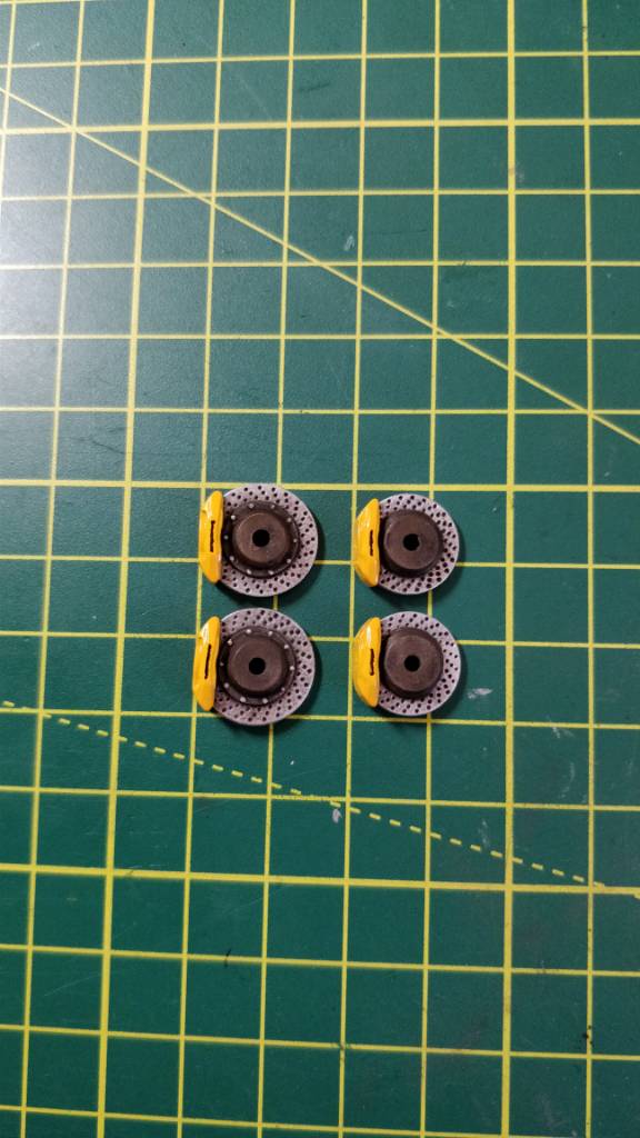

I lavori procedono abbastanza bene, tutta la parte delle sospensioni/scarichi è terminata, ora si passa all'abitacolo. Per le pinze dei freni, ho deciso di farle gialle, i dischi sono stati dipinti di nero opaco e poi terminati con la tecnica del pennello asciutto. Purtroppo mi sono accorto di non avere decals porsche nere e quindi ho optato di replicare alla buona il logo porsche tramite qualche scarabocchio sulle pinze.
Il telaio è stato verniciato con primer Tamiya bianco e successivamente colorato con l'argento TS-30. Non ho dato il lucido.
Per tutta la parte della meccanica, sospensioni e motore è stato utilizzato uno steel della Vallejo per aerografo poichè più diluito rispetto ai normali acrilici e successivamente ho lavato tutto con il Nuln Oil della Citadel.

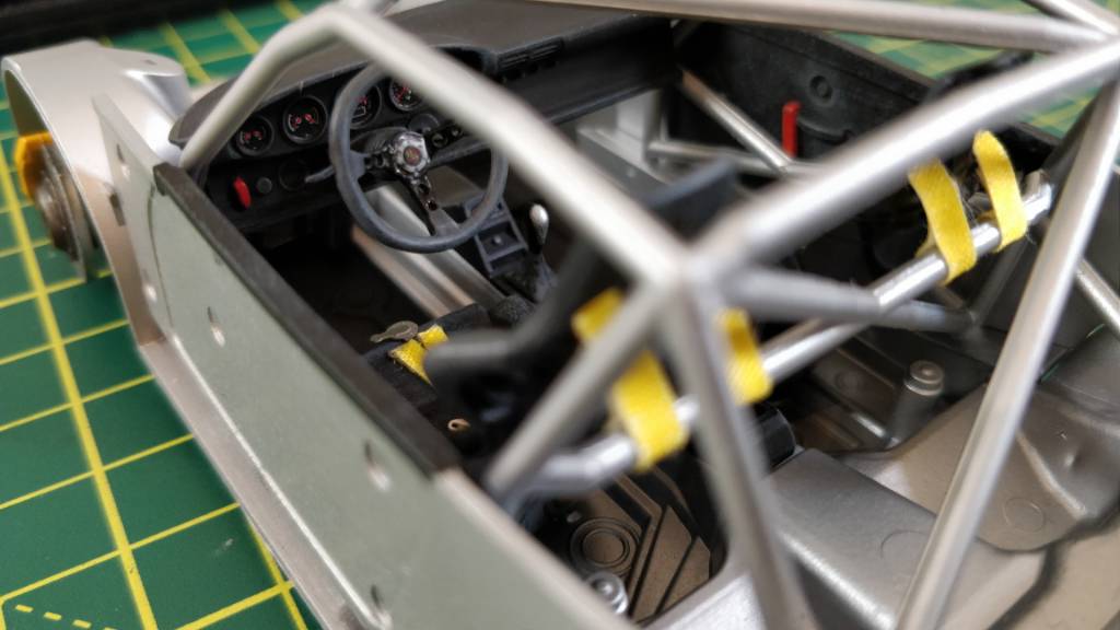

Partiamo dai sedili, sono stati forati lateralmente per far passare le cinture di sicurezza, dipinti in nero opaco sulla parte dell'imbottitura, pennello asciutto di grigio scuro e ultimi ritocchi.
Sono stati montati sul pianale, dopodichè li ho "cinturati" con le cinture della studio27 che ho fissato al roll-bar.
Completata anche la parte della plancia centrale con il freno a mano, sempre nera opaca e lumeggiata. Ho colorato in rosso il pulsante delle quattro frecce.
La pedaliera è stata fatta allo stesso modo, lumeggiando leggermente con dell'argento.
Cruscotto e volante terminati, per il volante ho forato le razze con un trapano a mano in modo da farlo sembrare più realistico.
Erano anche molto realistiche le bestemmie di quando ho quasi sciolto il volante con il phon cercando di fare aderire il più possibile la decal centrale, ma fortunatamente quasi non si vede la deformazione.
