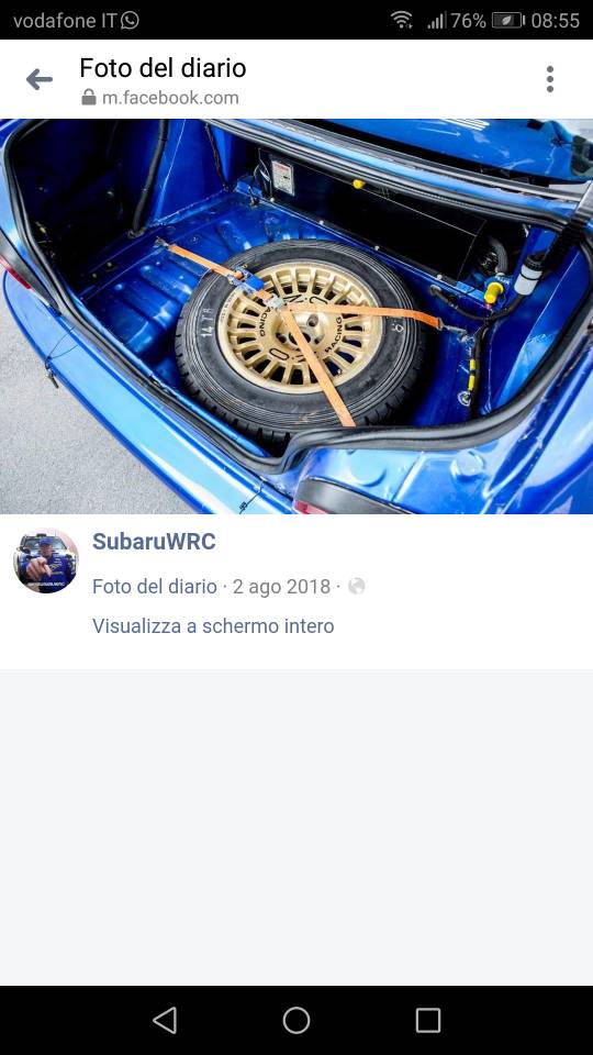

Sempre grazie all'aiuto di Bernhard che mi ha fornito la foto di una ruota con la cindia, ho sostituito il gancio con una staffa che danno di serie. Costruisci la Subaru Impreza WRC 2003 1:8 Hachette-screenshot_20191029-085511.jpegCostruisci la Subaru Impreza WRC 2003 1:8 Hachette-1576783157800.jpeg

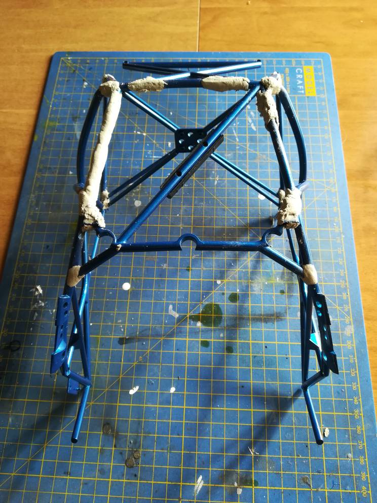

Prima parte della gabbia.
Una volta eliminate gli attacchi delle luci, con il bicomponente ho ripassato dove avevo limato, e l'hi posizionato anche nelle giunzioni dei tubolari. Ora devo aspettare qualche giorno per farlo asciugare bene così poi potrò limare per riportare tutto a paro. Costruisci la Subaru Impreza WRC 2003 1:8 Hachette-img_20191222_080456.jpegCostruisci la Subaru Impreza WRC 2003 1:8 Hachette-img_20191222_111159.jpegCostruisci la Subaru Impreza WRC 2003 1:8 Hachette-img_20191222_111207.jpeg

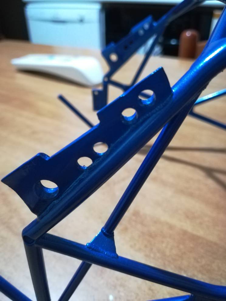

Create le saldature e Verniciata la gabbia con il mica bluCostruisci la Subaru Impreza WRC 2003 1:8 Hachette-img_20200112_203944.jpegCostruisci la Subaru Impreza WRC 2003 1:8 Hachette-img_20200112_203932.jpegCostruisci la Subaru Impreza WRC 2003 1:8 Hachette-img_20200112_203919.jpeg

Troppo facile dire 'create le saldature'...dicci che metodo hai usato. Sono venute molto bene
Fabry.77 non è in linea   Rispondi quotando
Vecchio 19-01-20, 09:32 PM   #284
L'avatar di Danielj
Registrato dal: Dec 2018
Messaggi: 441
Danielj è un newbie...
Originariamente inviata da Fabry.77 Visualizza il messaggio
Uso il bicomponente della tamiya, una volta mescolato faccio un salsicciotto, all incirca di 1 mm di diametro. Lo posiziono sull oggetto, poi bagno leggermente il taglierino e lo premo contro il bicomponente con la lama messa in obliquo facendo riga per riga
