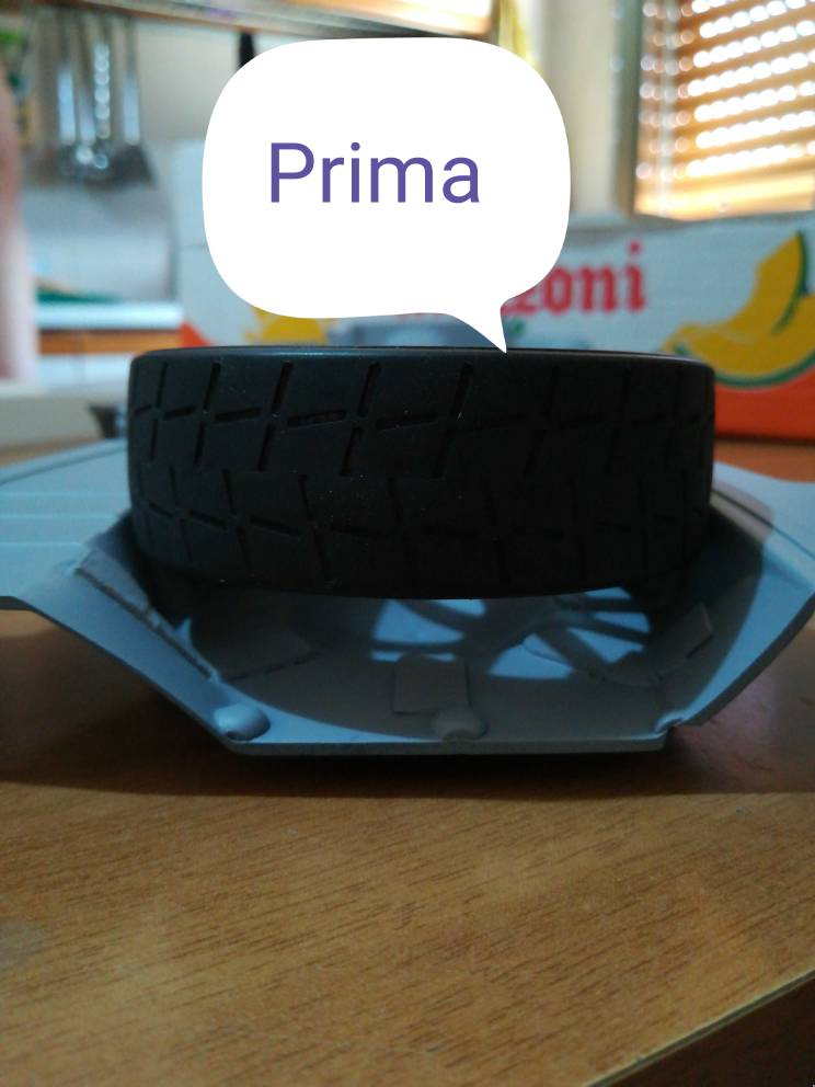

Originariamente inviata da Danielj Visualizza il messaggio
Ciao Dany la ruota rimane a metà poi ti posto la foto. Si allargando ovvio che poi ci entrerebbe. Ma voglio prima chiedere a subaru wrc se la ruota va a battuta o se per motivi diversi non è a filo carrozzeria. Per i dischi posteriori anche a me era venuta l'idea malsana di rimpicciorirli, ma anche il piatto centrale è da ridurre perdendo così lo scalino e i bulloni stampati Allegato 333204Allegato 333205
se si riesce a capire di quanto vanno ridotti provo a sentire con il service quanto vogliono a disegnare i freni. io proverei a rifarli tutti per bene in pezzo unico e il centrale staccato con i fori già fatti per i bulloni. oppure se conosci qualcuno che sappia disegnare poi sento quanto ci vuole per stamparli.. si potrebbero rifare tante cose secondo me e forse gli farò fare anche la turbina ma ripeto, non so quanto vogliano per fare i disegni

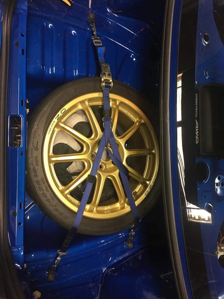

Originariamente inviata da dany1980 Visualizza il messaggio
intanto gli ho mandato un mess su Facebook e vediamo se mi rispondono. altrimenti passo da loro con la roba e vediamo che prezzo salta fuori
Ok attendo sviluppi. Intanto subaru wrc mi ha risposto. E allego le foto che mi ha mandato. La ruota rimane metà fuori e non ci sono perni centrali dove si avvita un bullone. (tipo auto di serie) ma la ruota è fissata con dei cardini e cindie. Il colore delle cindie possono essere blu, arancioni o rosse. E sotto non ha attrezzi. Ma 2 cavolate nel portabagagli di facile accesso immediatoCostruisci la Subaru Impreza WRC 2003 1:8 Hachette-received_345947196355314.jpegCostruisci la Subaru Impreza WRC 2003 1:8 Hachette-received_2083026205339877.jpegCostruisci la Subaru Impreza WRC 2003 1:8 Hachette-received_771283153323432.jpegCostruisci la Subaru Impreza WRC 2003 1:8 Hachette-received_340836316839906.jpeg
Ok attendo sviluppi. Intanto subaru wrc mi ha risposto. E allego le foto che mi ha mandato. La ruota rimane metà fuori e non ci sono perni centrali dove si avvita un bullone. (tipo auto di serie) ma la ruota è fissata con dei cardini e cindie. Il colore delle cindie possono essere blu, arancioni o rosse. E sotto non ha attrezzi. Ma 2 cavolate nel portabagagli di facile accesso immediatoAllegato 333206Allegato 333207Allegato 333208Allegato 333209
ok, quindi allora hachette ha lavorato giusto? spero però che mettano le cinghie a sto punto perché rifarle non sono proprio capace e non c'è nulla in questa scala. mi hanno risposto che non c'è problema per quanto riguarda il rifare le cose e progettarle. devo passare con le cose da fare perché mi facciano un preventivo il più giusto possibile. a questo punto potremmo fare anche dei set x chi li vuole così si abbassa la spesa.

Diciamo che ci ha quasi azzeccato haschette 🤣 per le cindie sfido che ci siano perché non ci sono fori sulla scocca che prevedano i ganci. Comunque per le cindie copiero' il wip di Fra sulla delta. E per i cardini stirene, ma intanto mi studierò come replicarli

Ho rifatto le strisce nel portabagagli, ho usato listelli di stirene da 010 * 250. Adesso la ruota si incastra fino a metà, mentre prima rimaneva troppo alta. E per di più guardando bene la scocca mi sono accorto che ci sono di serie tre punti di ancoraggio presuppongo per il tiranteCostruisci la Subaru Impreza WRC 2003 1:8 Hachette-img_20190723_224404.jpegCostruisci la Subaru Impreza WRC 2003 1:8 Hachette-1563914677536.jpegCostruisci la Subaru Impreza WRC 2003 1:8 Hachette-img_20190723_224555.jpegCostruisci la Subaru Impreza WRC 2003 1:8 Hachette-img_20190723_224730.jpeg
