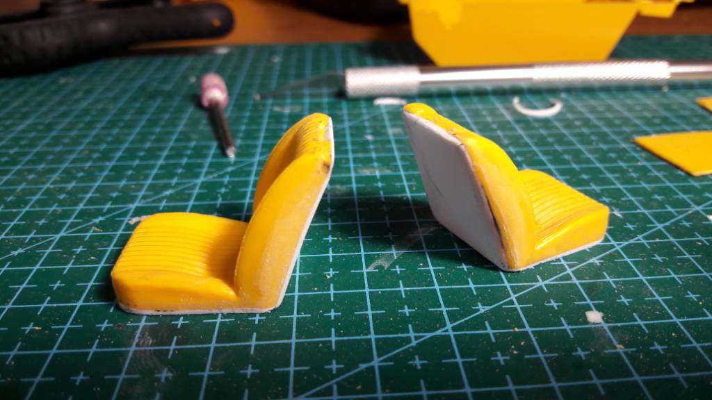

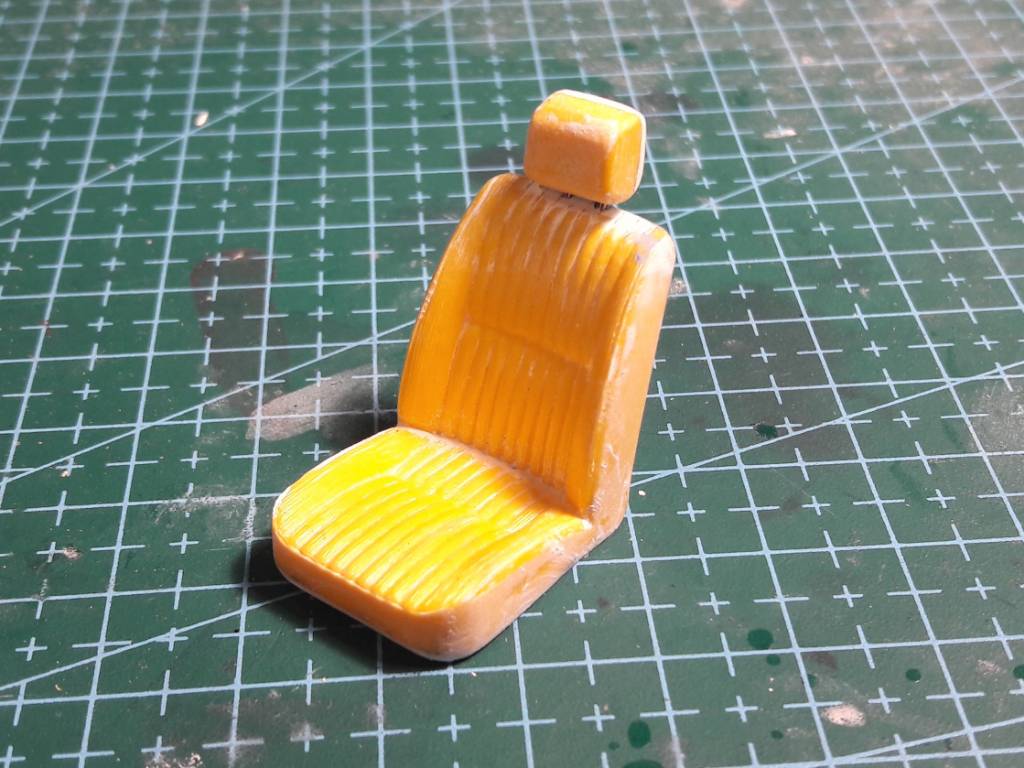

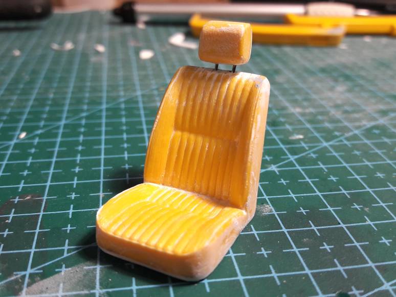

Rispolvero questo wip dopo mesi di pausa.
Purtroppo il kit ha varie pecche, una delle quali sono i sedili. Hanno lo schienale troppo squadrato e messi in posizione stanno troppo in basso.
Ho quindi provato a porre rimedio a questi inconvenienti con del plasticard. Una fetta sotto per rialzarli e una dietro per rendere più lavorabile il tutto e dare una forma tondeggiante.
Allegato 326104 Allegato 326105Allegato 326106Allegato 326107
Forse dalle foto non si vede ma ho "scavato" un bel po'. Ovviamente ora va tutto stuccato, carteggiato e rifinito.
Ho anche rimosso i poggiatesta per poterli montare leggermente alzati, magari usando degli spilli come supporti.

Wilson 03-05-19 07:44 PM
2 allegato(i)
Prova a secco del poggiatesta
(Scusate il sedile sporco)
Allegato 326483 Allegato 326484

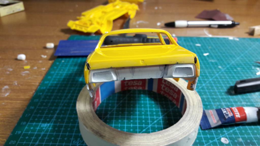

Riprendo i lavori.
Pannello posteriore sistemato (spero)
Allegato 326976

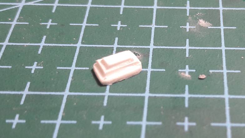

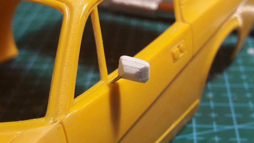

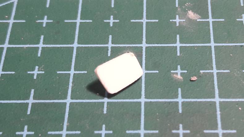

Poi ho improvvisato uno specchietto retrovisore, impilando dei pezzetti di plastica e limando il tutto (Poi dovrò stuccare le giunzioni)
Allegato 326977 Allegato 326978 Allegato 326979

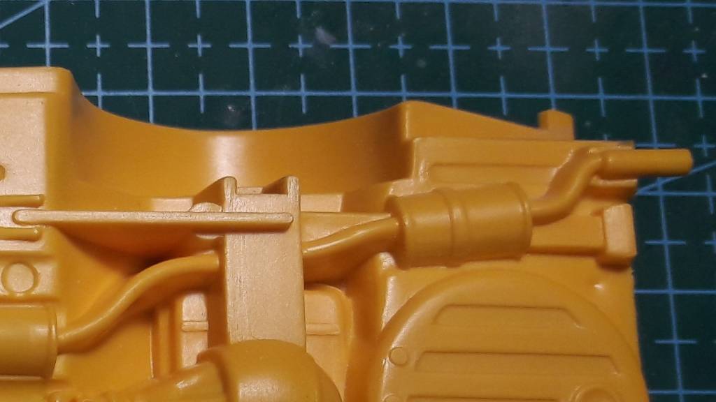

E il silenziatore, questo realizzato con un vecchio condensatore e un pezzo di sprue
Allegato 326982
Allegato 326983
Allegato 326984
Allegato 326980 Allegato 326981
Sto provando a rifare/costruire almeno le cose visibili senza girare l'auto a testa in giù.
