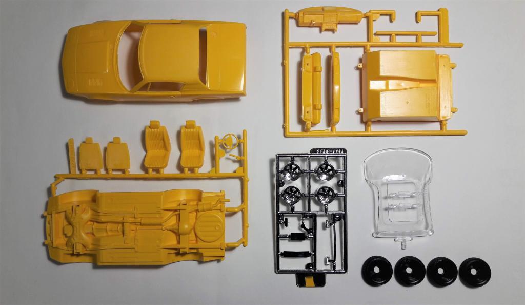

Buonasera a tutti. Ho fatto ciò che mi ero promesso di non fare, ovvero iniziare un progetto prima di aver finito il precedente.
Non ho resistito alla voglia di mettere mano a un kit di oltre 40 anni fa e dall'apparente semplicità.

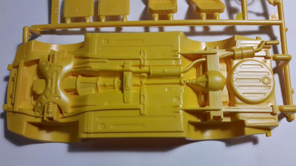

Ad ogni modo iniziamo con una veloce panoramica del contenuto.
Allegato 315542 Allegato 315543Allegato 315544 Allegato 315545 Allegato 315546 Allegato 315547 Allegato 315548 Allegato 315549 Allegato 315550 Allegato 315551
Il kit è studiato per realizzare la Victory Edition, come si può vedere dal set di cerchi, dal tetto "ruvido" a simulare il vinile e dalle decals che comprendono le strisce per le fiancate ed il cofano anteriore.
Come si può vedere è un curbside molto semplice, con pochissimi pezzi. Questo mi ha fatto pensare che sarebbe stato un progetto molto veloce da realizzare.
Facendo un paio di prove di fitting a secco mi sono accorto che non è esattamente così.

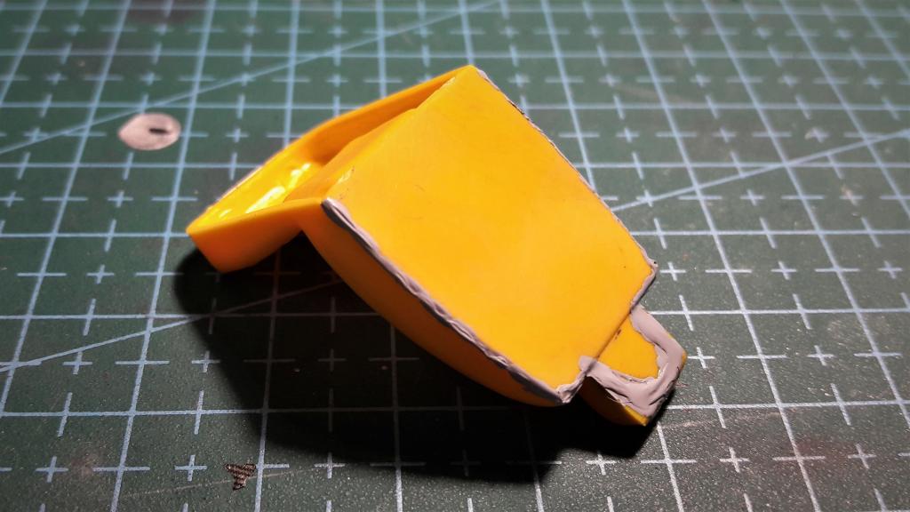

Infine ho carteggiato e incollato lo schienale del sedile.

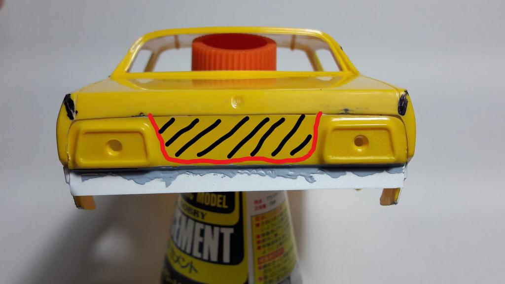

Per il pannello posteriore il problema (per me che non so lavorare con plasticard e stucco) è che è abbastanza diverso da quello reale. Metto un paio di foto per capirci.
Allegato 315879 Allegato 315877 Allegato 315878
Come si può vedere nella prima foto, i fanali sono più o meno in linea con il cofano del bagagliaio e con il resto della carrozzeria, mentre il centro del pannello ha una sorta di scasso dove è posizionata la targa. Questo nel modello non è riprodotto, infatti il pannello è completamente piatto. Ho fatto delle prove a secco. Nella seconda foto il centro del pannello è in linea col cofano, mentre nella terza lo sono i fanali. Non mi piace molto nessuna delle due soluzioni.
Ho pensato ad un modo per riprodurre il pannello in maniera corretta, ovvero tagliare il centro facendo una sorta di "U" allargata, cercando di seguire la forma originale, poi limare il taglio fatto per renderlo più dolce e infine incollare una striscia di plasticard dietro il pannello e stuccare il tutto. Non so se sono stato chiaro. Metto una foto con un disegnino.
Allegato 315880
Ora, la domanda è: può essere una soluzione corretta? È fattibile?
il matte 05-01-19 01:59 AM
Corretta? Si. Fattibile? Si. Però, al netto di questa modifica, metterei il pezzo con i fari a filo baule.

..e rifarei le enormi cornici dei fari.

A questo non avevo pensato e non saprei come farlo. Avresti dei consigli?

Ad occhio usando un filo di rame dimensionato sui fari.poi un pochino di stucco bicomponente liscerebbe la giunzione con la carrozzeria.prova a mettere la foto dei fari del kit

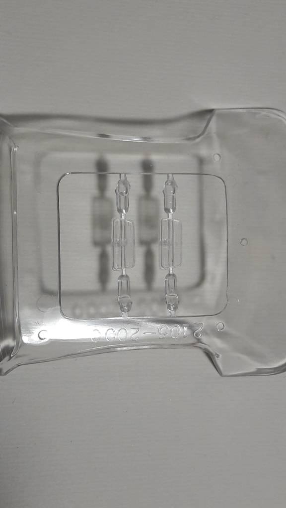

Ecco le foto dei fanali. Sono stampati insieme al parabrezza e al lunotto. Se non si vedono bene li stacco e faccio le foto a parte. Per quanto riguarda il rifacimento delle cornici posso provare su un pezzo a parte, a questo punto rifacendo il pannello da zero, col plasticard, vediamo se sarò in grado di fare una modifica così. Grazie per i consigli comunque [emoji4] [emoji4] [emoji4] Allegato 316006Allegato 316007

Intanto non dire che non sai lavorare plasticard e stucco se non provi!
Come inizio potresti costruirti delle cornici usando striscette di plastica (anche di riciclo) usando i fari come dima. Facenda attenzione a non incollare i pezzetti ai fari ,incollerai le cornici al posto di quelle stampate.si tratterebve solo di carteggiare glu spigoli..
Prima o poi ti dovrai cimentare in lavorazioni complesse...Meglio cominciare con un modello non proprio di lusso!
....e non aspettarti di riuscirci subito!

Hai ragione bruno, è che tendo sempre ad avere paura di combinare casino e per questo non mi spingo a fare cose più complicate. Mi rendo conto che è un ragionamento che non porta da nessuna parte. Stavolta però devo decidermi a fare qualche lavoro più complesso, perché il posteriore così non si può proprio guardare. Comunque, tornando al modello, proverò a fare come hai detto.
