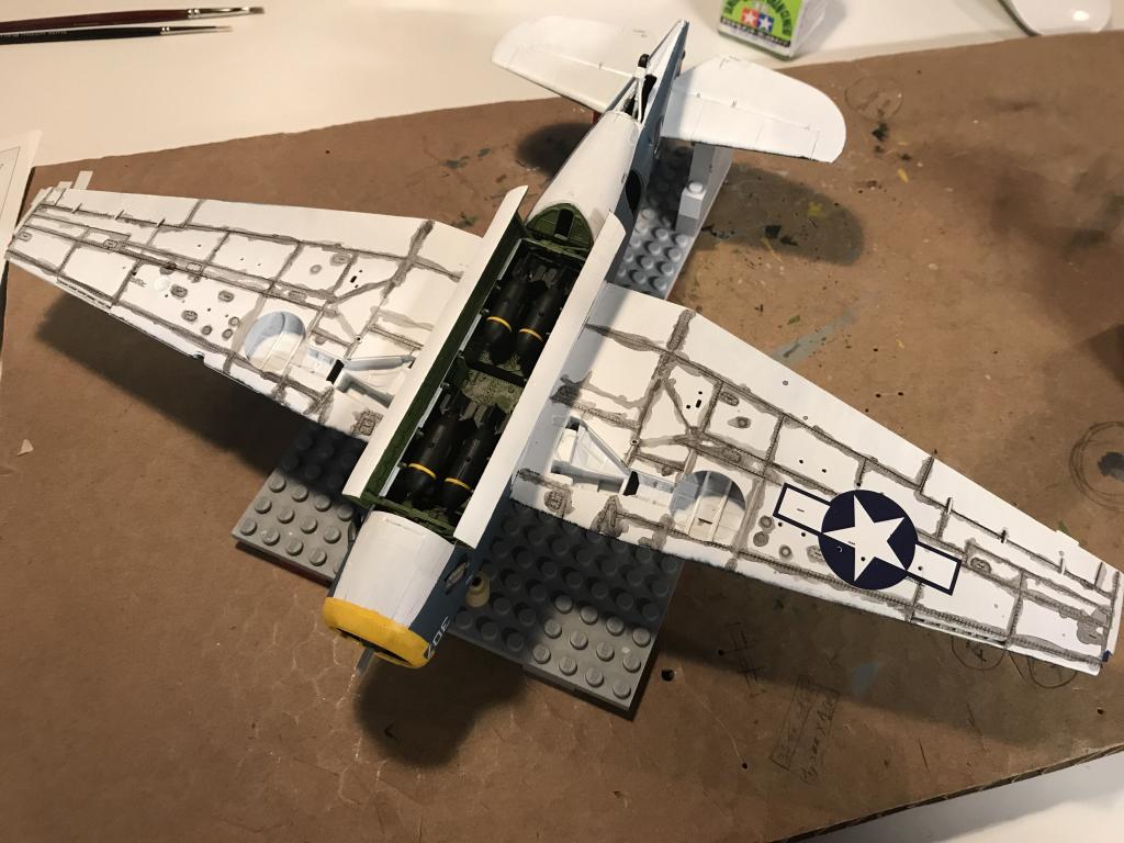

Piccolo riassunto delle ultime fasi:
1) ho iniziato ad applicare i decal e dopo 7 ore ho terminato. Li ho trovati piú difficili del solito e soprattutto non stanno attaccati. Basta soffiare che cominciano a volare via, mai successo prima.
2) come consigliato ho dato prima la manu lucida, poi i decal e poi la mano semiopaca. Secondo me si nota molto di piú la parte trasparente dei decal, ma forse e’ anche legato al fatto che non volevano stare attaccati?
3) ho completato il vano armamenti e cominciato a incollare i vari pezzettini che avevo verniciato prima, come tubi di scarico, antenne radar, razzi, carrelli ecc.
4) tra poco iniziero’ a sporcarlo e a invecchiarlo!
Ora ho anche qualche domanda. Precisamente voi come applicate i decal? E soprattutto come fate a rendere meno visibile la parte trasparente?
Ho notato che in alcuni punti, dopo aver passato la vernice trasparente, il fondo ha come iniziato a fare delle grinze. E’ dato dal fatto che l’ho applicato all’esterno con 0 gradi o forse succede quando se ne mette troppa?

Dopo quanto hai dato il trasparente sopra le decals?
Aver fatto il lavoro a zero gradi non aiuta, di fatti sul mio T-346 sto preparando il tutto per la verniciatura ma ben me ne guardo di verniciare con le temperature rigide
Se le decals non attaccano bene è meglio aiutarsi con i prodotti specifici Microscale Decals: Micro Set Solution - 1 oz. bottle (Decal Setting Solution/Remover)

Semplicemente le decals potrebbero essere vecchie o lo strato di colla difettoso e poco aderente. Se non si hanno sotto mano prodotti specifici uno dei trucchi della vecchia scuola modellistica è quella di spenellare moderatamente sulla superficie inferiore della decal del Vinavil diluito con l'acqua

Il vecchio rimedio del Vinavil è mitico!
Iena, il trasparente lucido dato prima delle decal era lucido? Oppure appariva satinato? Se la superficie è satinata o opaca le decal attaccano meno.

Ho sempre usato quella semiopaca e non ho mai avuto grossi problemi. Anzi non si vedeva nemmeno sul 90% dei decal. Sta volta ho usato quella lucida che ho comprato apposta per migliorare l’effetto

Eh ho pensato io alla colla, probabilmente era per quello. Anzi addirittura si arrotolavano su se stesse dopo qualche ora!

Per tornare alle tue domande, io passo il lucido, poi decals, poi di nuovo lucido, invecchiamento e poi opaco o satinato .

Grazie! Allora la prossima volta provo a dare il lucido anche dopo i decals, stavolta ho dato il satinato

Ultimi aggiornamenti!
Ho iniziato il weathering usando i colori appositi tamiya nero e marrone scuro, usando il secondo soprattutto per coprire quelle parti che venivano lasciate piú “pulite” dal nero. Dopodiche’ sono passato a del dry brushing con la solita polvere nera e poi con quella marrone per sporcare gli scarichi e il vano del carrello.
Ora sto facendo del chipping usando una matita argento tra le pannellature e sue zone piú scoperte come bulloni, pannelli apribili e simili. Stavolta vorrei renderlo piú “usato” ed e’ la prima volta che faccio questo genere di chipping abbastanza aggressivo!
Dopodiche’ con una spugna sporcata di vernice argento rovinero’ l’elica, la carenatura motore e pensavo anche i leading edges di ali, timone e stabilizzatore.
Vediamo

Io un po' di lavaggio marrone lo avrei passato anche sul giallo

Dici? Pensavo di sporcarlo a secco perchè non ha pannellature o rivetti... Oltre che al chipping ovviamente

Devi pulire gli eccessi di colore del weathering al di fuori delle pannellature
