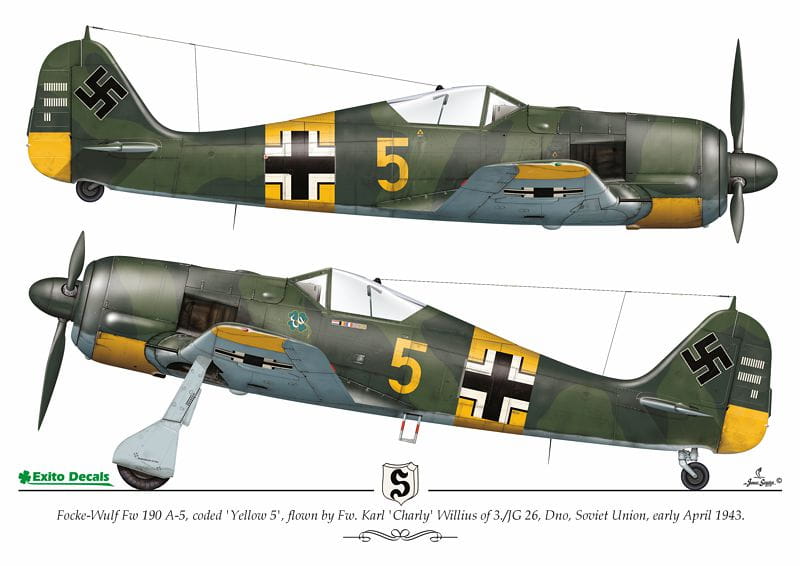

Ciao a tutti!
Ho iniziato oggi il mio secondo kit! Espanderò la mia collezione aggiungendone sempre di più (si spera).
Unica nota: non possiedo un aerografo, quindi tutta la verniciatura sarà fatta a pennello, motivo per il quale non dipingerò il modello A3 della scatola, ma un modello A5 (allegato) appartenente al 3./JG 26 dell'aprile 1943. Almeno mi risparmio il mottling...
Qualunque tipo di consiglio o critica è ben accetto ovviamente!

Ciao e benvenuto
il mottling potresti riprodurlo con al tecnica della spugnetta, facendo prima le dovute prove non sul modello
