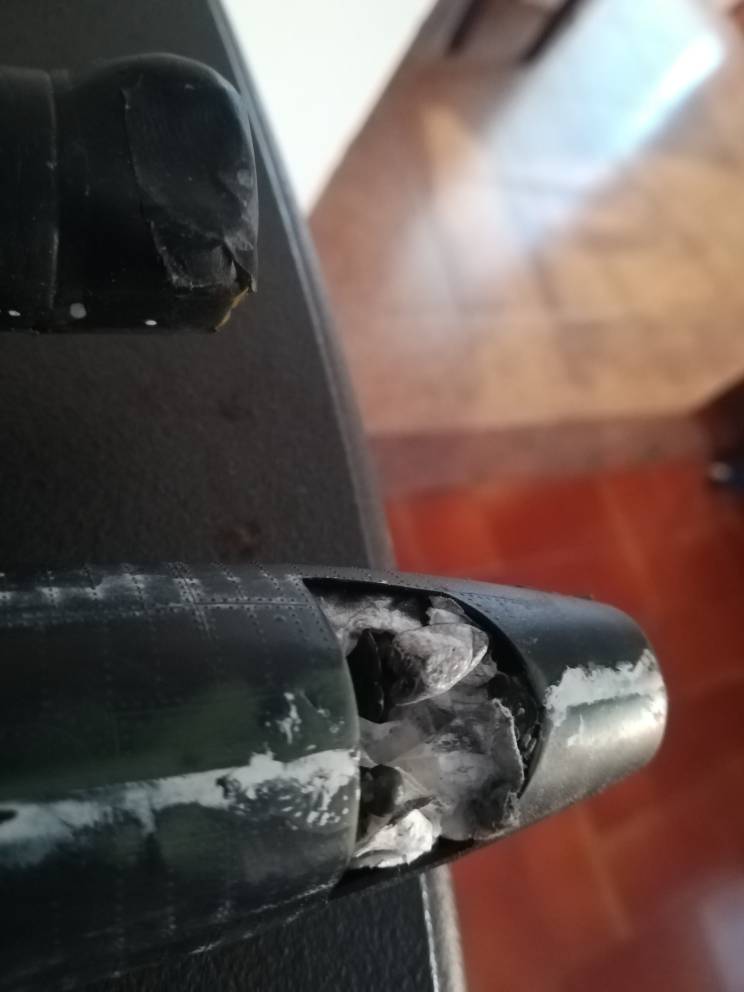

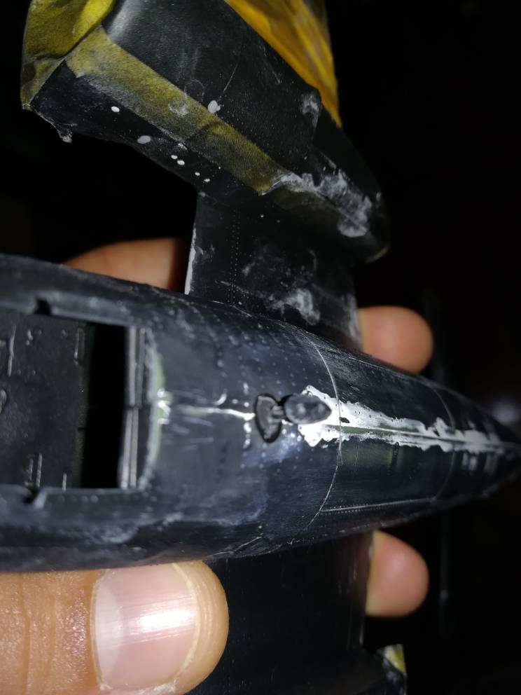

Allora sono riuscito a togliere lo scalo o su tutto l'accoppiamento della fusoliera, e ho cercato di fare del mio meglio anche per le ali, ora mi viene una domanda, avendo cartato il tutto, alcuni particolari mi sono spariti, come posso fare a rifarli? Un altra cosa, in alcuni video su YouTube vedo che danno dei lavaggi ad aerografo, vorrei sapere di che materiale si tratta e il motivo per cui si dà, è se effettivamente è utile o noAllegato 307066Allegato 307067Allegato 307068Allegato 307069Allegato 307070Allegato 307071

io ho avuto diversi problemi a stuccare e la mia esperienza mi dice che mi posso fermare quando vedo lo stucco dentro la fessura che voglio riempire e intorno nulla. Se il bianco che vedo nelle foto é stucco io lo rimuoverei, su un 777 alle prime esperienze non lo feci e a verniciatura finita si vedeva che la fusoliera non aveva la sua forma corretta. Per le i particolari spratiti se erano a rilievo credo ci sia poco da fare, se invece erano delle linee incavate puoi passare con uno scriber o il retro di una lama sottile e ridare profonditá. Dalla mia esperienza di autodidatta, per evitare questo problema, cerco di usare meno stucco possibile concentrandomi sulla fessura da riempire, farlo asciugare bene e poi una carta a grana fine cosí anche se esercito un pó di pressione in eccesso mi accorgo di eventuali problemi prima di fare disastri.
Io modello da soli 3 anni quindi spero che qualcuno di piú esperto e preparato possa confermare o smentire quello che ho detto, comunque bel soggetto, ti seguo con piacere!
bruno 20-09-18 03:54 PM
Direi che per carteggiare una giuntura "a rischio" sarebbe meglio stendere lo stucco piano piano con uno stuzzicadenti, non con la spatolina. Se il danno è fatto,per rifare i particolari dipende da quali particolari..

Ti posso consigliare come procedo io, prima di stuccare le giunzioni della fusoliera, o delle ali, maschero con il nastro per mascheratura intorno alla giunzione, proteggendo così le rivettature e lasciando solo libero lo spazio della giunzione; poi stucco applicato con uno stuzzicadenti se la giunzione è generosa, colla ciano se invece le parti aderiscono perfettamente. Dopo cartare con 800/1000/1200 bagnata, il masking tape proteggerà i rivetti.
Se ormai li hai già "asfaltati" puoi usare il tool per rifare i rivetti in scala, io uso quello di trumpeter ed è ottimo!

Ringrazio tutti dei consigli, che sono sempre ben accetti, immaginavo di aver fatto dei danni nella carteggiatura dei modelli, e credo anche di aver accentuato il problema levigato a mano, credo che usando un pezzo di legno come tampone avrei ridotto i danni, e la carta avrebbe lavorato in piano.
Per quanto riguarda il tools, intendevi una ruota dentata come questa? Allegato 307098

Non ti preoccupare, carteggiando è praticamente impossibile preservare i dettagli originali :ahsisi: il sistema descritto da zaphod riduce drasticamente la possibilità di rovinare tanti dettagli ma la zona stuccata è da ripristinare come ti è già stato detto con lo scriber e con la rivettatrice ;)
